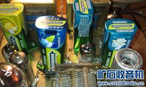

    自己DIY的调频中周。
    磁芯和四氟架是西四电子配套市场的一位老师付那里买的,用直径镍6mm的磁芯可调。没啥专业设备,为做好这中周没少浪费漆包线,绕了N多次。还特意购买了LC测试表,信号发生器,磁管电容,根据L*C=200进行计算,C是确定的,绕线圈采取单层绕法,分布电容低,耦合带宽较宽,声音清晰透彻,线圈长度和直径的比控制在1.5:1至2:1,另外注意的是上机后电容会增大,可考虑少绕几圈,我的LC数据是线圈30-35圈,磁管电容15P,避免达不到10.7。初次两个线圈的间距5-7mm,因为是粗线单层,实际有效作用间距可能是大一些。因此间距可以再小一些,这样同时可以提高一些增益,尤其是第一级调频中周。为了调好中周,用了好多时间,多亏耳朵还行,一遍一遍的调,总结经验,躺着床上都在思考。中周外壳用糖盒改装见图,取材方便,适合没有加工能力的小朋友。
    建议多级中放的好友们,采取参差法,一方面可以避免自激,另一方面可以逐级拓宽带宽,免去了好多麻烦。如第一级中放10.5,第二集中放10.7,第三级中放10.9。我开始的时候都调的10.7MH,结果经常出现自激和杂音,吵得老婆受不了。这些都是坛里前辈的经验。

机器做的不错,中周也很好.中周屏蔽盒的固定脚是不是还
可以窄一点,与上面保持一致的弧面.
