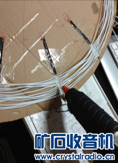

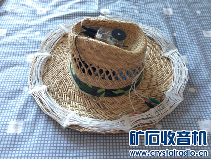

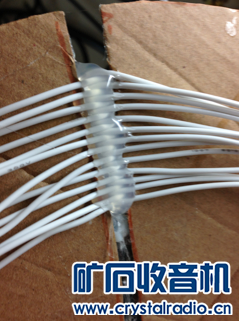

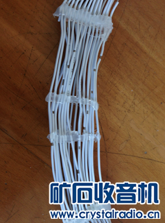

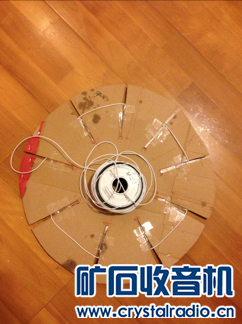

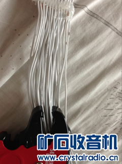

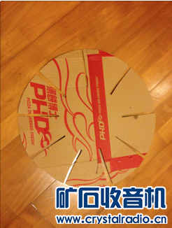

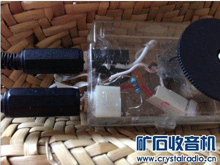

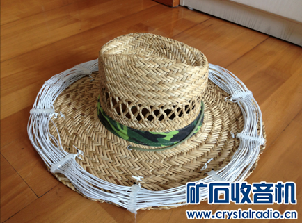

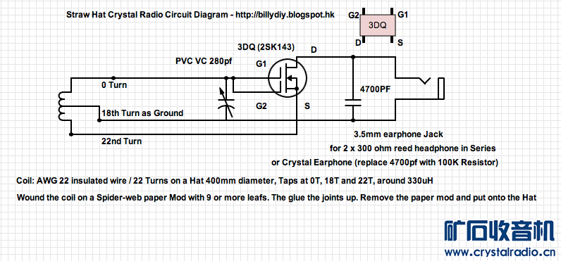

改良了之前做的帽子矿机: http://www.crystalradio.cn/thread-390223-1-2.html
1. 用MOS FET 3DQ 來作AM的检波.
2. 用了蛈網线圏法. 曾加间隙.
做法见图:
Screen Shot 2013-07-06 at 5.56.52 PM.png Screen Shot 2013-07-06 at 5.57.06 PM.png Screen Shot 2013-07-06 at 5.56.17 PM.png Screen Shot 2013-07-06 at 5.56.37 PM.png Screen Shot 2013-07-06 at 5.57.15 PM.png Screen Shot 2013-07-06 at 5.56.04 PM.png Screen Shot 2013-07-06 at 5.55.18 PM.png Screen Shot 2013-07-06 at 5.55.55 PM.png Screen Shot 2013-07-06 at 5.55.29 PM.png Screen Shot 2013-07-06 at 5.55.40 PM.png Screen Shot 2013-07-06 at 5.54.42 PM.png Screen Shot 2013-07-06 at 5.53.39 PM.png Screen Shot 2013-07-06 at 5.53.56 PM.png

是不是草帽要斜着戴才能收到信号
 楼主| 发表于 2013-7-9 13:29:14 | 显示全部楼层
你说的對。
测试过,能接收电台,但方向要對。是乎位置及方向,可能要把帽子斜帶或掛于肩上。
