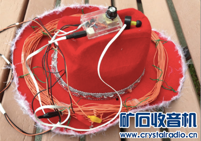

如何把雨伞收音机縮進帽子上?
灵感来自我的朋友,概念來于雨伞收音机,如果把线圈直径从1000mm收缩到300mm,這样小的线圈能在室内收到电台嗎?。
如果可以, 放進帽子上便成为 "300mm帽子礦石收音机".
我做到了!虽然音量比雨伞收音机小一半,你也可以听清楚一些本地电台。
(註:我的另一貼子:我做的雨伞矿石收音机 http://www.crystalradio.cn/thread-389699-1-1.html)
现在,你可以戴帽子,收听电台!只要把你的帽子指向无线电发射器的方向。

做法
A.做帽子天线
使用开孔刀具或尖锐物体在帽子的边缘开孔,从边缘至少20mm开两个小孔。这是为了把线圈绑住。共开孔六次,这样你就可以牢牢线圈住线圈。
2。找到一个大小相同的圆形桶或垃圾桶。然后用幼电线 绕线圈。总计22圈。当完成后,用扎带或电线把线圈绑好.
3。用扎带或电线把线圈绑在先前开的六个孔
4。在 0 匝, 18 匝, 20 匝, 22 匝 做抽头。
B.做礦石收音机(不带线圈)。
塑料外壳上钻孔,來放 耳机插孔 变量电容旋钮 和一个來通过导线的鳄鱼夹。
耳机插孔和可变电容器安装到的情况下,拧紧螺丝。
参考电路图和现实生活布线照片,焊接部分一起。
连接耳机插孔的地綫到一个黑色线,另一端​​连接到黑色鳄鱼钳。
连接可变电容器的到一个紅线色,另一端连接到紅色鳄鱼钳
连接二极管到一个橙色线,另一端连接到橙色鳄鱼钳
C.把帽子天线和礦石收音机連在一起。
把礦石收音机挂上帽子,用扎带或电线把它绑好。
把黑色鳄鱼钳  接到 帽子天线的 0 匝
把红色鳄鱼钳  接到 帽子天线的 20 匝
把橙色鳄鱼钳  接到 帽子天线的 22 匝
把晶体耳机插入耳机插孔。
把帽子收音机靠近窗户, 或拿到到街上去, 找一个开放的空间,
这种帽子收音机不需要地綫 所以你可以自由地在大街上行走
帽子对準发射机的方向,或尝试侧身慢慢摆动,向上和向下找到正确的位置。在同一时间,转动旋钮的可变电容器调谐选台。
如果你有一个全开放的空间,你应该能够收听到电台。然后继续调整角度的帽子找到的最佳接收方向。
一旦你找到了最好的地方,你可以试试把橙色鳄鱼钳  接到 帽子天线的 18 匝,或其他匝數抽头,看是否可以得到一个响亮的信号。根据实际情况,你可能需要做更多的抽头來得到最响亮的信号。
我的測試結果:
把帽子收音机靠近窗户: 緊可收听到低音量
把帽子收音机拿到到街上的开放的空间,中或高音量
音量比雨伞收音机小一半
