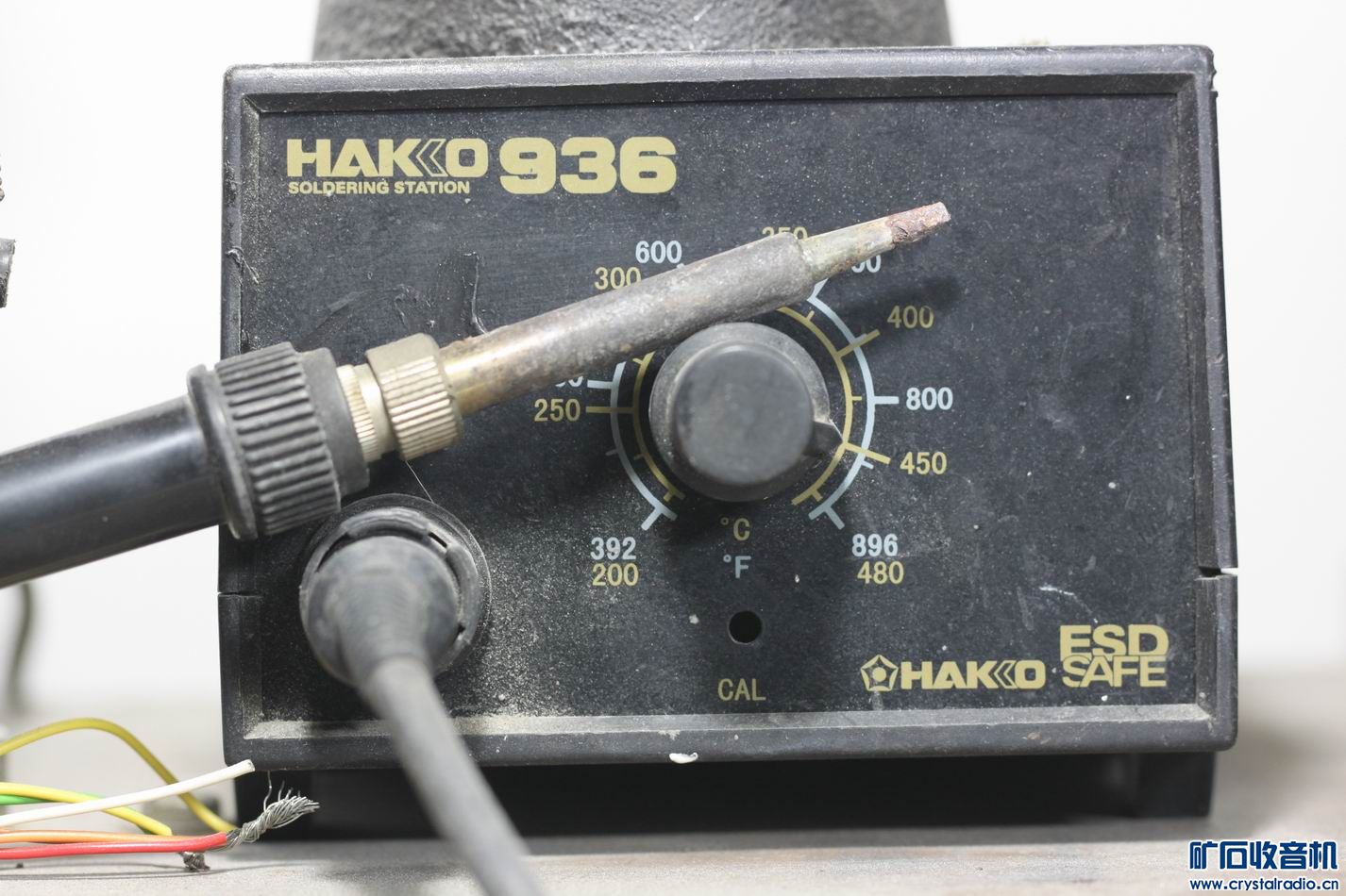

   工欲善其事,必先利其器。锡焊接离不开一把顺手的烙铁,眼下大家都不穷了,就直接买把白光的调温烙铁吧,对比传统的烙铁,它确实有很多优点,它头小发热集中,灵巧方便,对提高焊点的质量有很大帮助。

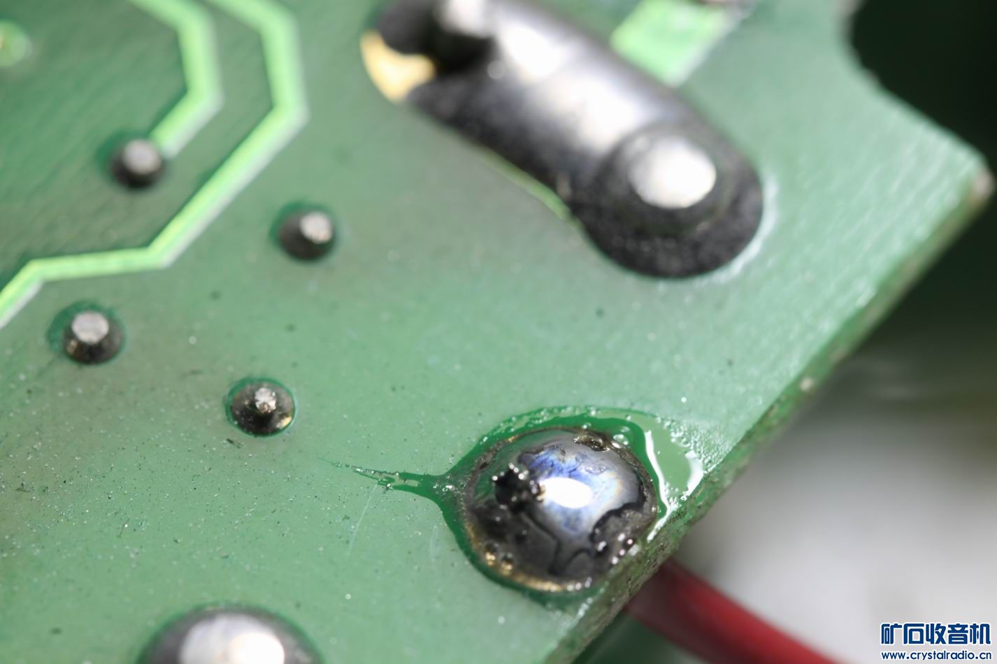

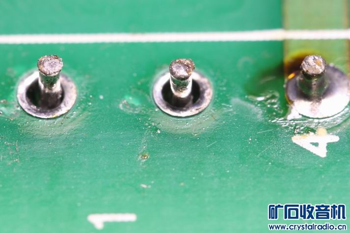

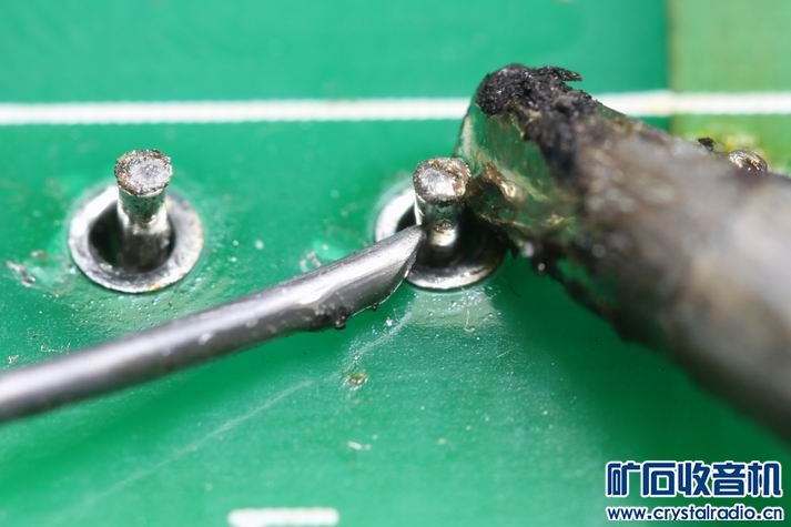

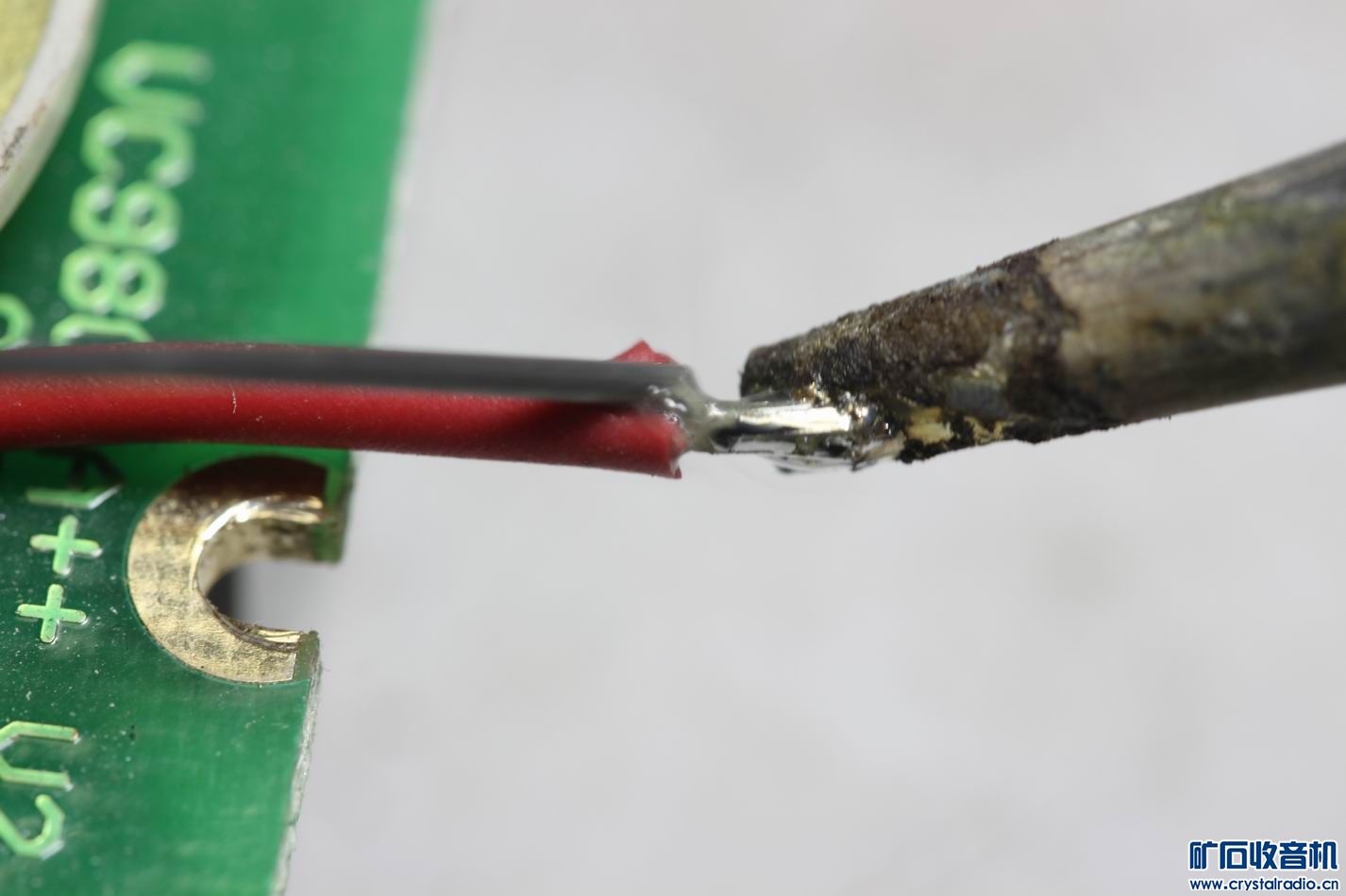

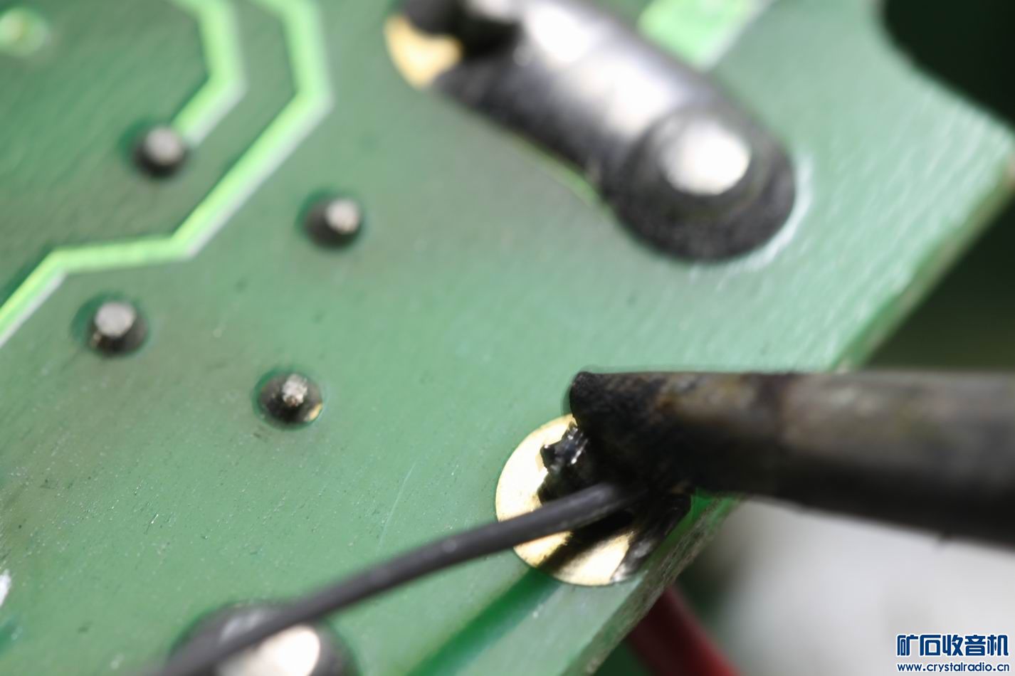

有了工具就可以干活了,先来个简单的,焊接电路板上的零件腿。直接上烙铁烫,感觉温度够了,捣上焊锡丝,焊点就成功了,如果不够好看,就蘸点松香再焊,见好就收,烫久了就把零件烫坏了。

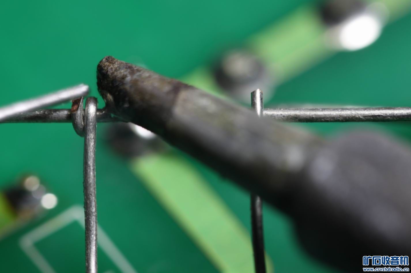

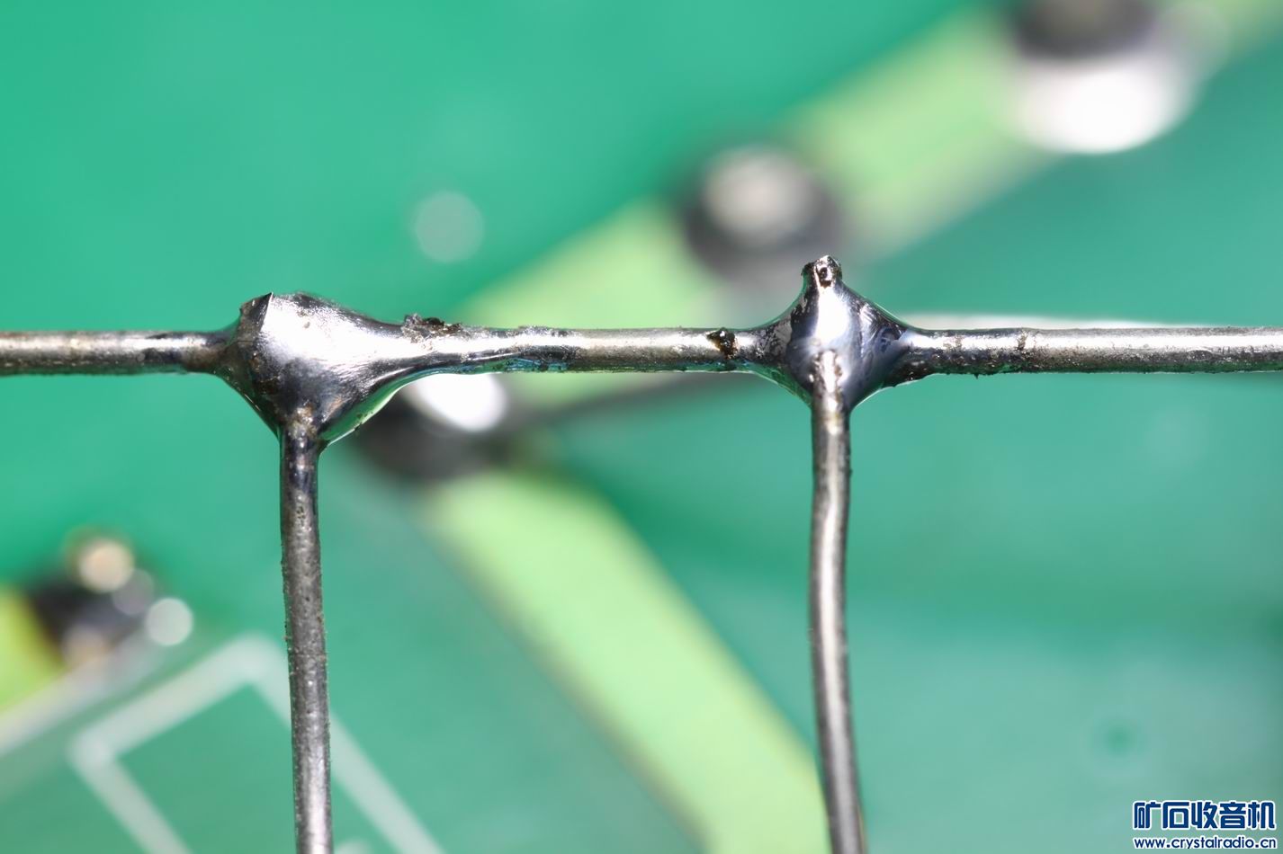

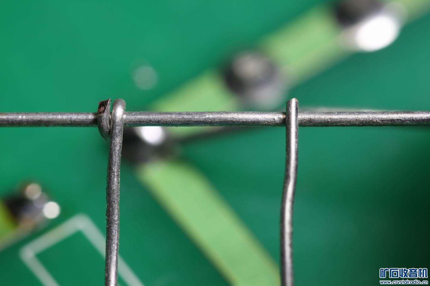

既然焊胆机,就离不开搭接焊。搭接有两种方式,图左边的打个结的效果最好,就是麻烦点。焊接方法一样,注意点还是焊锡丝捣的不是烙铁头,而是烙铁头和焊接物的结合面。焊点不宜过大,包裹住被焊接物就够了,当然,焊点大了,它自己就会流掉了,那样就不漂亮了,而且有短路的危险。

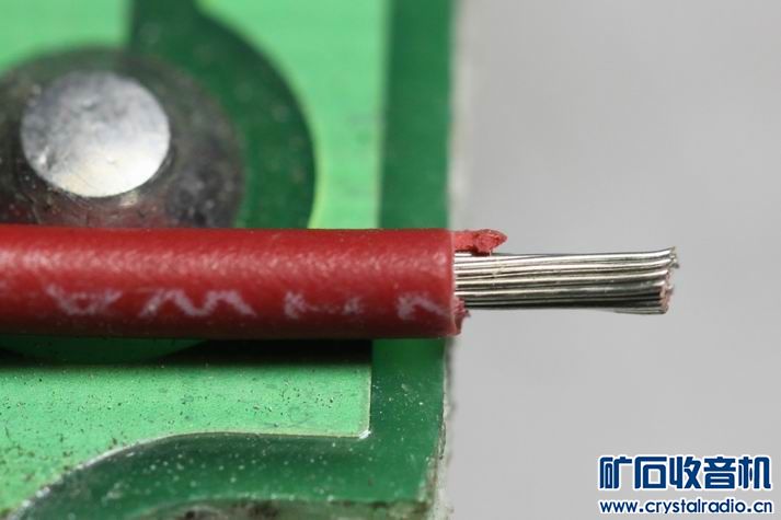

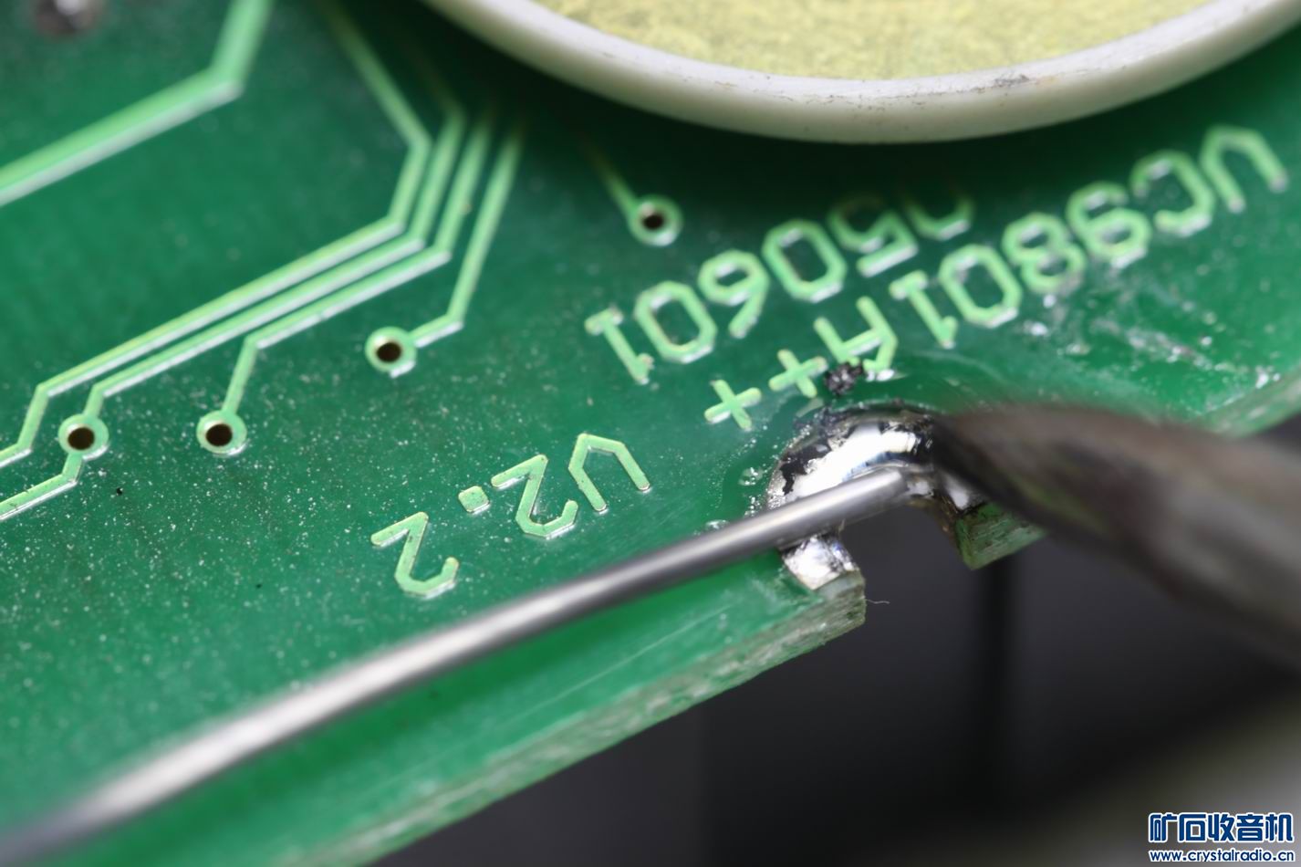

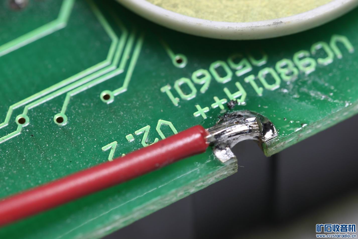

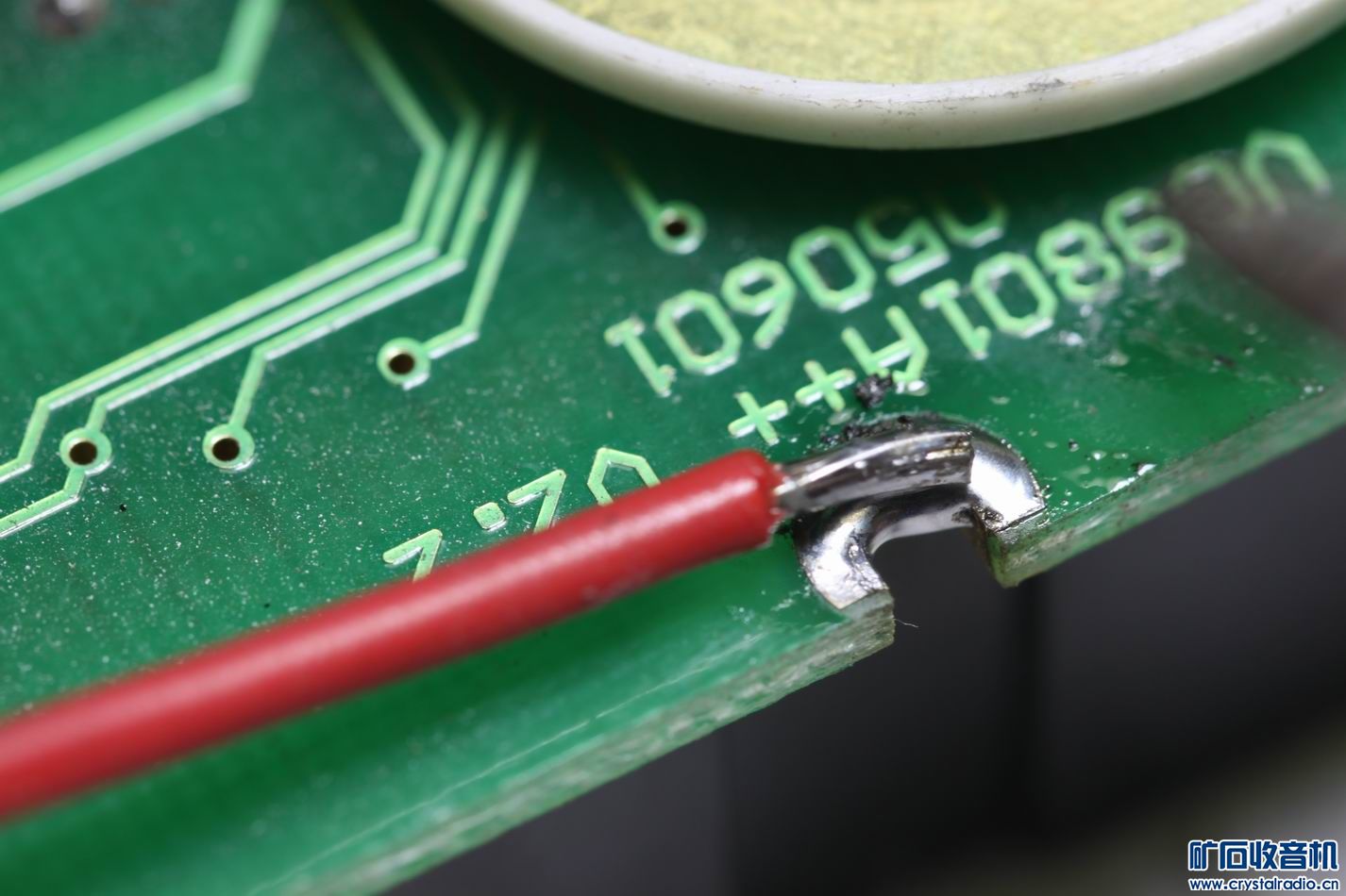

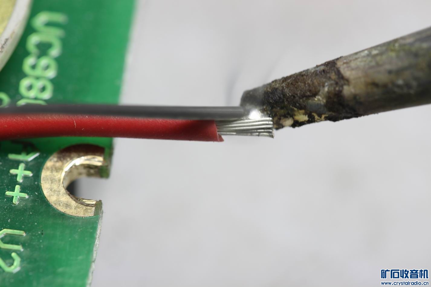

      电线和焊点的焊接。先将电线用剪刀或剥线钳剥出个头来,长短你自己掌握,一般视线径而定,裸露的长度比线径略长点就够用了。把线头先上好锡,焊面也要上好锡,注意看焊点,要是很圆润的样子才行,如果不够圆润,就用烙铁蘸点松香再补焊。只要线和线路板够干净,一般都很好上锡,如果死活不上锡,那只好用小刀刮了,刮的露出亮晶晶的铜再行焊接。把吃饱锡的电线压在吃饱锡的焊面上,烙铁一烫就好了,但是在焊点凝固之前可不能动。如果焊点不够圆润,就蘸松香补焊,其实松香就是补焊用的。

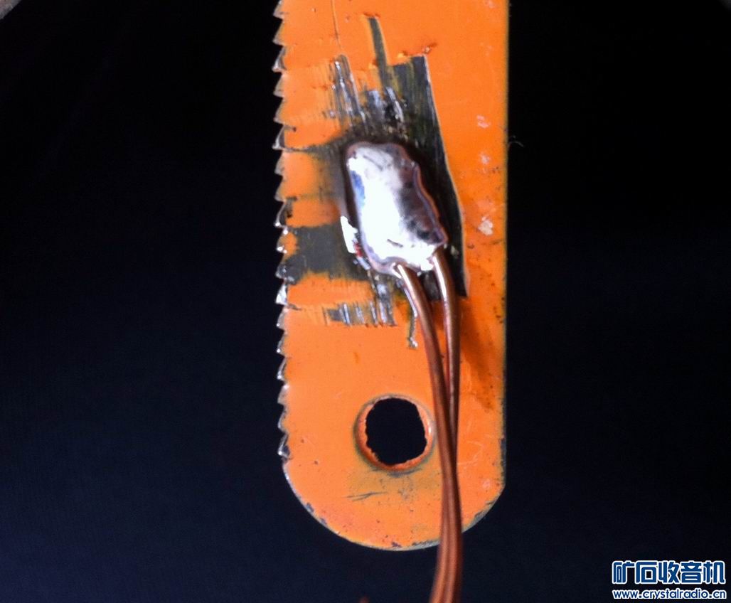

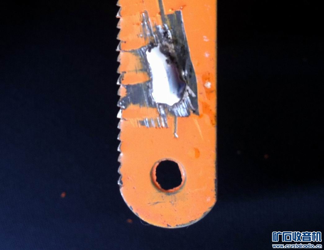

    如果是钢铁的,只要处理好,同样也能焊接好,因为焊锡丝里面就含有助焊剂,焊接马口铁,镀锌钢板都很好用,但温度一定要高,(注意点是:焊锡丝不是捣在烙铁头上,而是捣在焊接的物体和烙铁头的接合面上,如果能立即融化,说明温度就够高,如果不化,只好用酒精灯给烙铁辅助加温了),这时只能用焊锡丝,不要用松香,主要是利用焊锡丝里面的助焊剂,烙铁头在焊接面上来回的锉,反复几次一般都能吃上锡的。再不行,就只能用焊锡膏了,但是上好锡后一定要用卫生纸搽干净多余的焊锡膏。碳钢钢板也是可以焊接的,看这钢锯条,只要刮干净,烙铁温度够,单单只用焊锡丝一样焊地结结实实的。

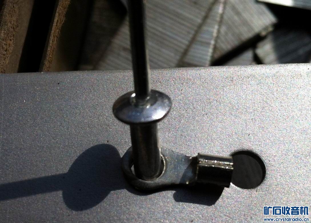

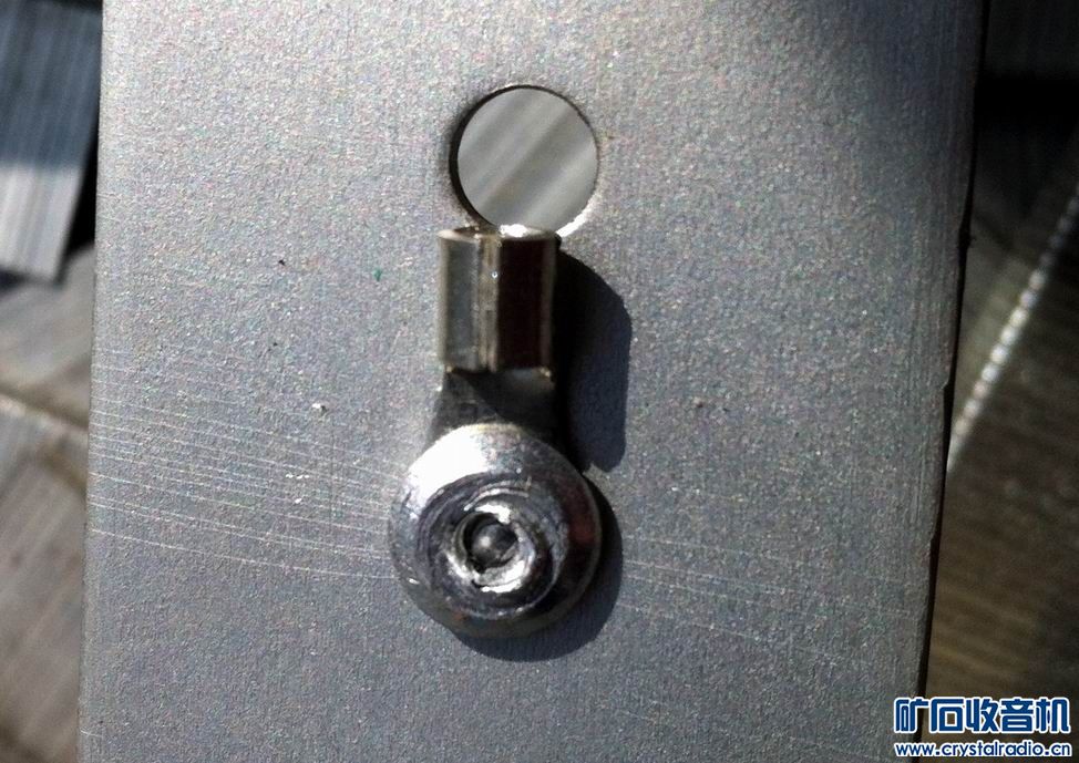

  一般做胆机基板的材料无非是铁,铝,不锈钢这几种材料。都是不易焊接的材料,最好用铆钉或螺钉压接焊片的方法最好,方便且效果好。

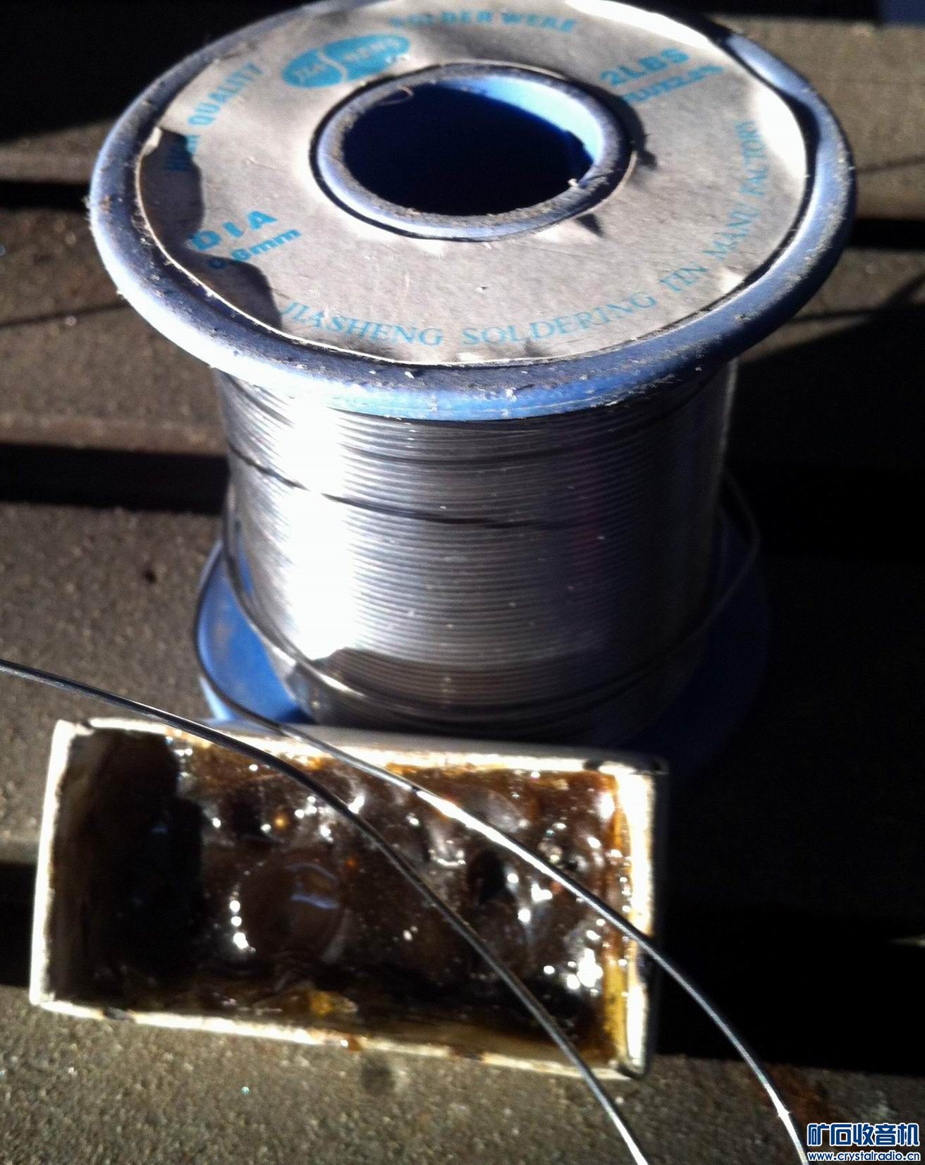

    焊锡丝,这个更重要,一定要选质量好的夹心焊锡丝,胆机焊接无需太细的焊锡丝,一毫米左右直径最好用。还有的就是松香,清洁烙铁头的棉布。焊锡膏尽量不要用,那个东西里面含有酸性物质,用起来是方便,但焊点在以后的岁月中会因为酸性物质的腐蚀而损坏,而且很不好修复。真要是用,焊接后一定用酒精清洗干净。

焊底盘的地线用点焊机最好可是一般人没有啊

点焊机是方便,但对材料的要求也很高啊。比如,胆机的底板你采用铝,点焊机就难以施展了。不锈钢上焊接不锈钢可以,焊接铁也可以,你焊接个铜丝试试。铁板上你也焊接不上铜丝,因为它们的熔点相去甚远,
只有铆接或压接方法最省事。
