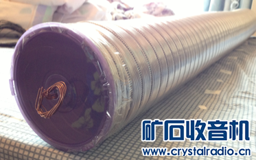

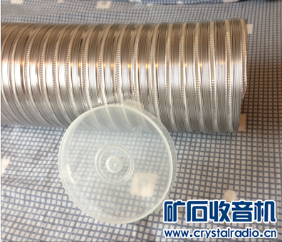

鋁管天线做法:
从五金店買五吋直徑的排气用鋁管.長短可伸缩-由一米至兩米,约數十元.
找个5吋CD的圆胶盒. 底面各开一个5mm孔用來穿銅线
把它贴在鋁管的顶和底.
找一段1mm或更粗的銅线穿進CD的圆胶盒和鋁管.
Screen Shot 2013-06-12 at 4.12.17 PM.png Screen Shot 2013-06-12 at 4.11.24 PM.png
銅线拉直.確保不接触鋁管. 在顶和底部各做个钩來固定铜线.
把矿机天线接到铜线上.
把鋁管天线掛到適當之處.最好離外啬半米至一米.
可收AM或FM.
