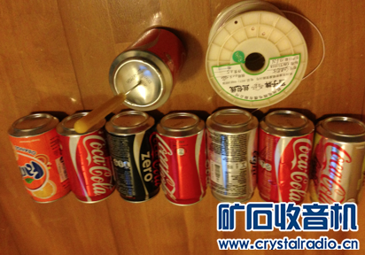

用九个汽水罐極速做个小型高效天线. 原先想用十一个 (1200mm).
明天加兩个,再试收AM和FM矿机的效果
Screen Shot 2013-07-01 at 12.41.13 AM.png Screen Shot 2013-07-01 at 12.44.28 AM.png Screen Shot 2013-07-01 at 12.41.22 AM.png
补充内容 (2013-7-1 07:09):
做法十分簡單:找十一个汽水罐,在汽水罐底开孔。用0.04x660 李司线穿起。把它掛到窗旁或阳台上。把引线接往am 或fm矿机。

哈哈,效果am机变fm机了吧!,这种东西再没有调频广播的地方可以,否则,调频会窜入中短波的矿机,而且无法消除。

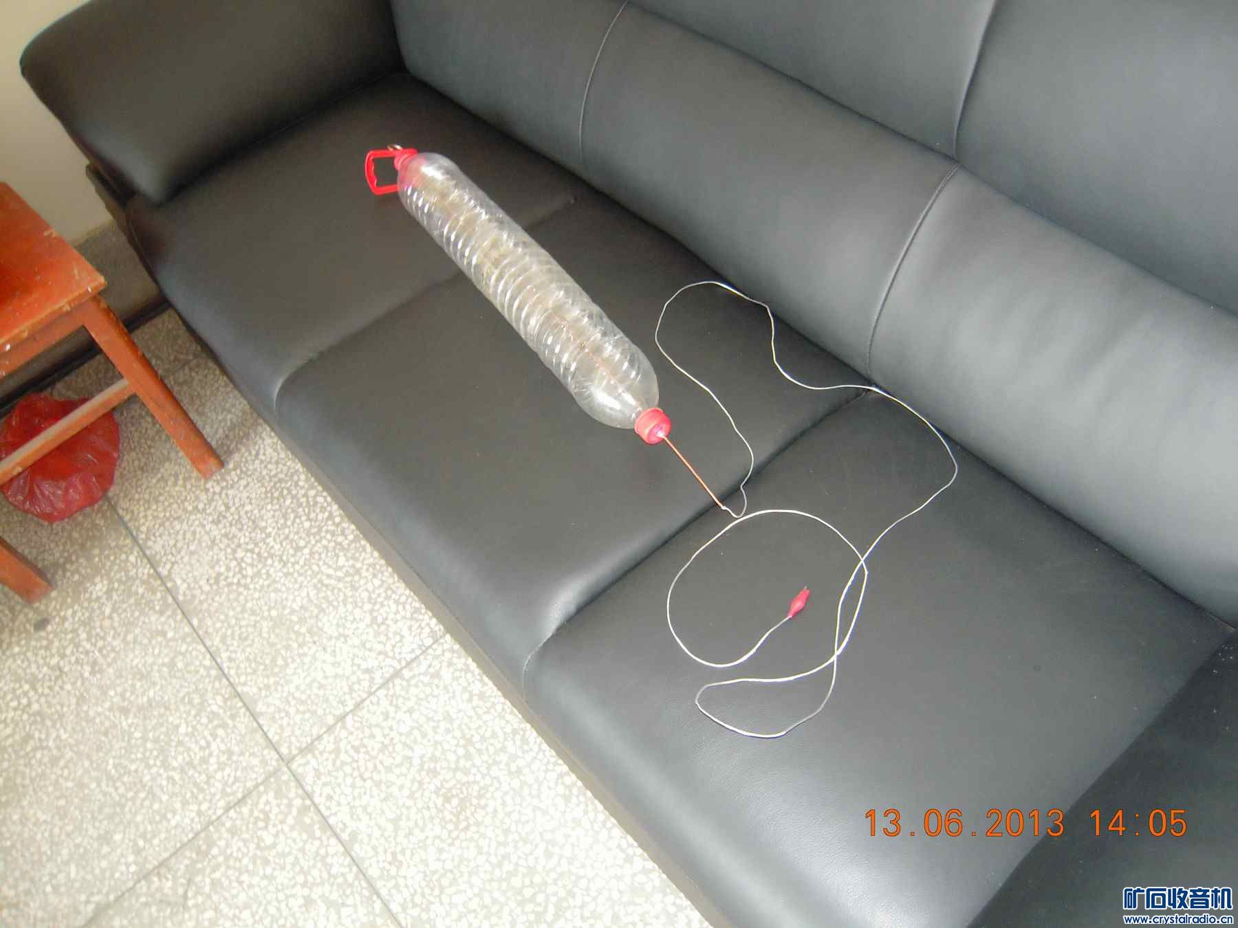

瓶子之间接触不良,不如买铝管好。

这天线的引出线接在哪个罐子上?这一串罐子没有电气连通吗?
