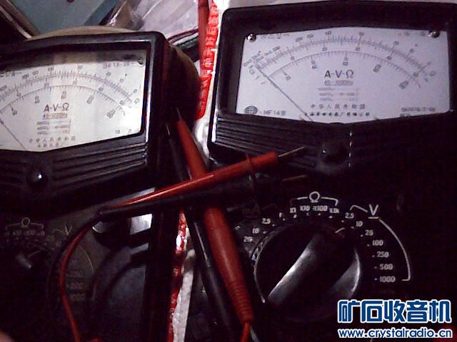

最近新淘两块MF14万用表,一块是上世纪产永跃的,不知产至具体年月,一块是新表上四厂产的,没标注年份。
表头特写
表头特写
同父异母哥俩好,左为老表、右为新表
同父异母哥俩好,左为老表、右为新表

MF14表是高精度高稳定度的电工表,就是电力人士用的表,直流精度1.5级,交流精度2.5级,很好用,不是用来玩电子的,不能拿马当驴骑。更不能以驴的标准评论马。

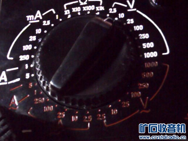

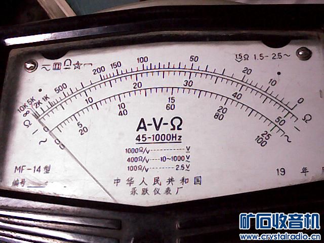

新淘mf14万用表
新表MF14档位开关特写
新表MF14档位开关特写
上四厂星牌14表头刻度盘特写
上四厂星牌14表头刻度盘特写

缺点太大,太笨重,电阻串联,一般人不会维修,缺少10k,100k档

朋友说的不假,确实太笨重,欧姆档低阻不太好用,看中了它的一点能测量交流电流。

功能少了点,优点早期做工好,舍得用料,也许是那时的水平做成这样,做事认真,舍得花钱。我的表阻尼不好,不知啥原因,你的呢?咋调理呀!
发表于 2013-6-28 13:26:05 |
电压灵敏度太低,不适合一般弱电测量维修。但它作为一块电工表,测试源的内阻一般较低,精度还是很高的,因为它的笨重才显得它稳重与档次。

纯粹的闲玩,现在已经不靠它吃饭了,能做简单的测量,已足矣!

我的这两块mf14阻尼和你的一样,不如mf47的阻尼好,可能这款表的阻尼板太小的缘故。

论测量精度MF14表还是不错的,就是有点内阻稍低,对被测量电路影响大(尤其小信号),论阻尼那与MF10没法比。这种Mf14大磁钢的的表头还是比新款小磁钢的MF10要好的......。

    MF14表最大的缺点就是灵敏度低,而且是指针表中最低的,电子线路中很少用到,就质量精度是不错的。

mf14表可能用于强电测量更合适。
