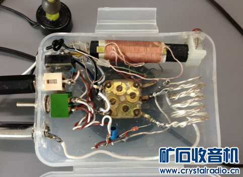

為方便晚上听收音机入睡,參考了论坛各高人的创作,合成後做了一个AM/FM/大环 三用 矿石收音机.
Screen Shot 2013-06-23 at 12.06.23 PM.png Screen Shot 2013-06-23 at 11.22.21 AM.png
因要做到便携,用了四联PVC 可变
由开关选择耳机接听AM 或FM
FM: 线圈用3條1mm鍍銀銅线绕5匣,内徑18mm長25mm. 用单二极管检波. 试過用双二极管倍压检波但效果不及单二极管检波, FM天线用1.2M拉杆天线, 如室内FM接收弱,可接外接天线,或大千世界老师, 粱老师的小型高效矿机天线. http://www.crystalradio.cn/thread-415660-1-1.html 或加FM天线放大器

AM: 线圈用磁捧线圈但要接天地线.
大环:也可用3.5mm插孔接外置的大环的线圈和抽头, 3.5mm插孔的内置开关來选择用机内的AM线圈或机外的大环.大环不必接天地线

试用效果很好.晚上可收齊本地的AM/FM台.

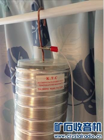

最后的两张图是天线吗?可以收FM吗
 楼主| 发表于 2013-6-23 13:31:23 | 显示全部楼层
那是大千世界老师, 粱老师的小型高效矿机天线. http://www.crystalradio.cn/thread-415660-1-1.html,掛在高樓窗边可以收FM,能用杆把它掛到離大樓的牆身半米更好.

1SS86的输出阻抗仅4.5K,晶体耳机不适合直接FM矿机,要加阻抗变压器。
 楼主| 发表于 2013-6-23 19:36:32 | 显示全部楼层
谢谢你的意见

大千世界/梁师的聚能天线我是用于FM矿机,中波主要用大环,不需天地线。也试過用聚能天线當中波天线,但要把它伸出窗外一米才有效。因我住56樓,那是挺危險,掉下傷人要坐牢的,所以不能用,但可把它掛于室内窗旁,也有FM接收效能,勝過只用1.5米拉杆天纸线。
