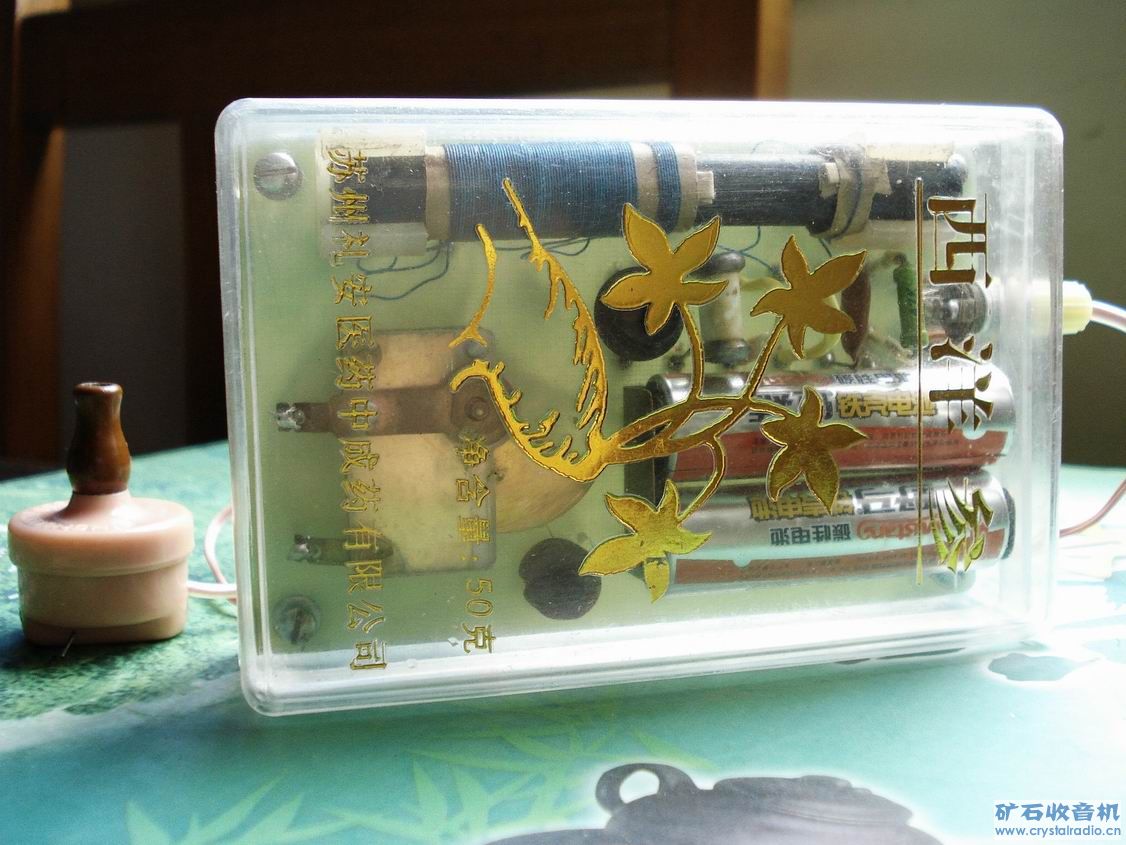

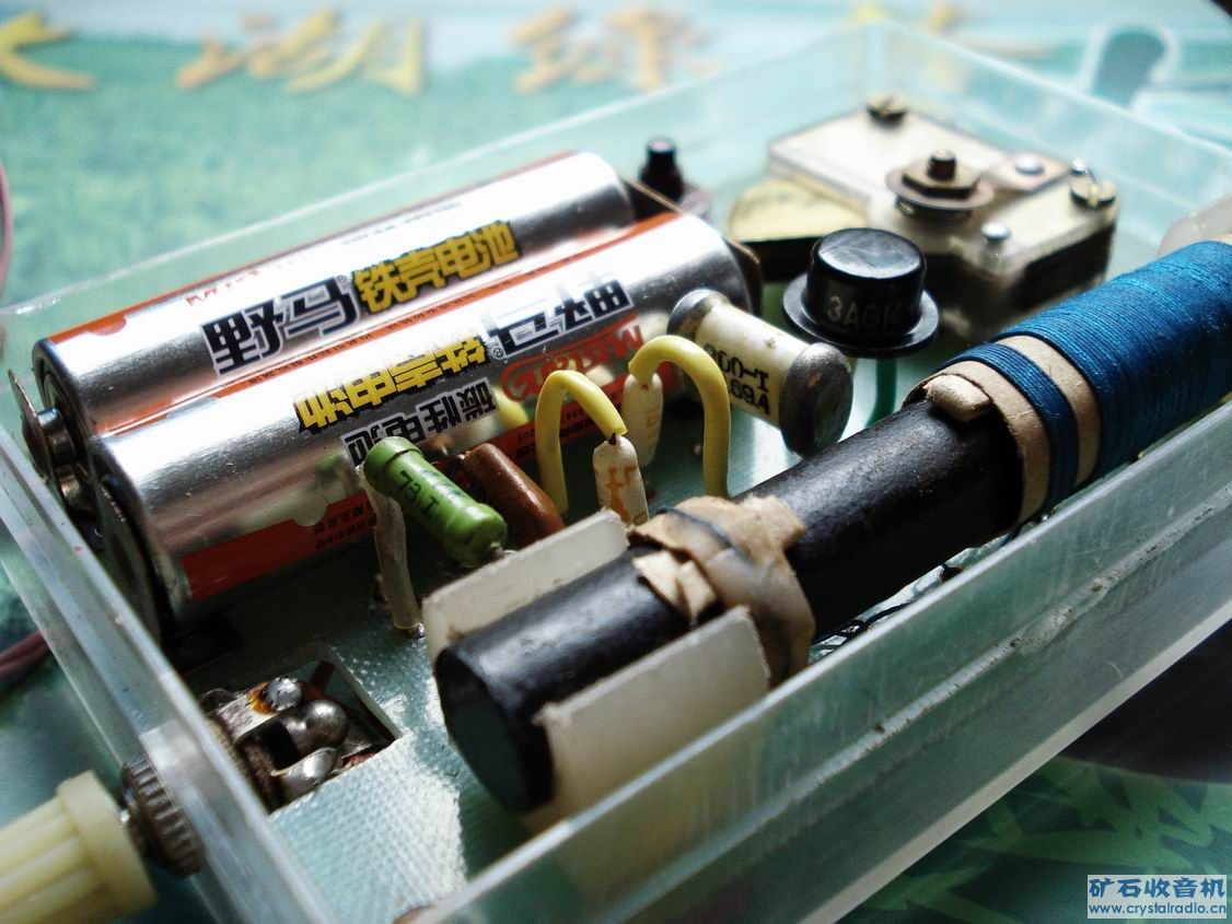

电路采用了标准的再生来复倍压检波式线路,为改善高低端灵敏度差异过大,再生采用了射极线圈接入,另外在管子的基极串接了200Ω电阻以削减高端增益。
在射极接入了20Ω的电阻以求得再生的稳定性,集电极电流1MA,在本地白天能收五个台。

好看! 度盘好像很新,这种度盘六十年代就有了。
 楼主| 发表于 2008-5-25 13:10:34 | 显示全部楼层
这度盘广坛出过,要到了两个,配360P单连安装尺寸正好。

纱包线,磁棒架,老电阻,老耳机插头插座。好!

固定螺丝的塑料柱子怎么解决的?

线圈管最好要进行防潮处理
