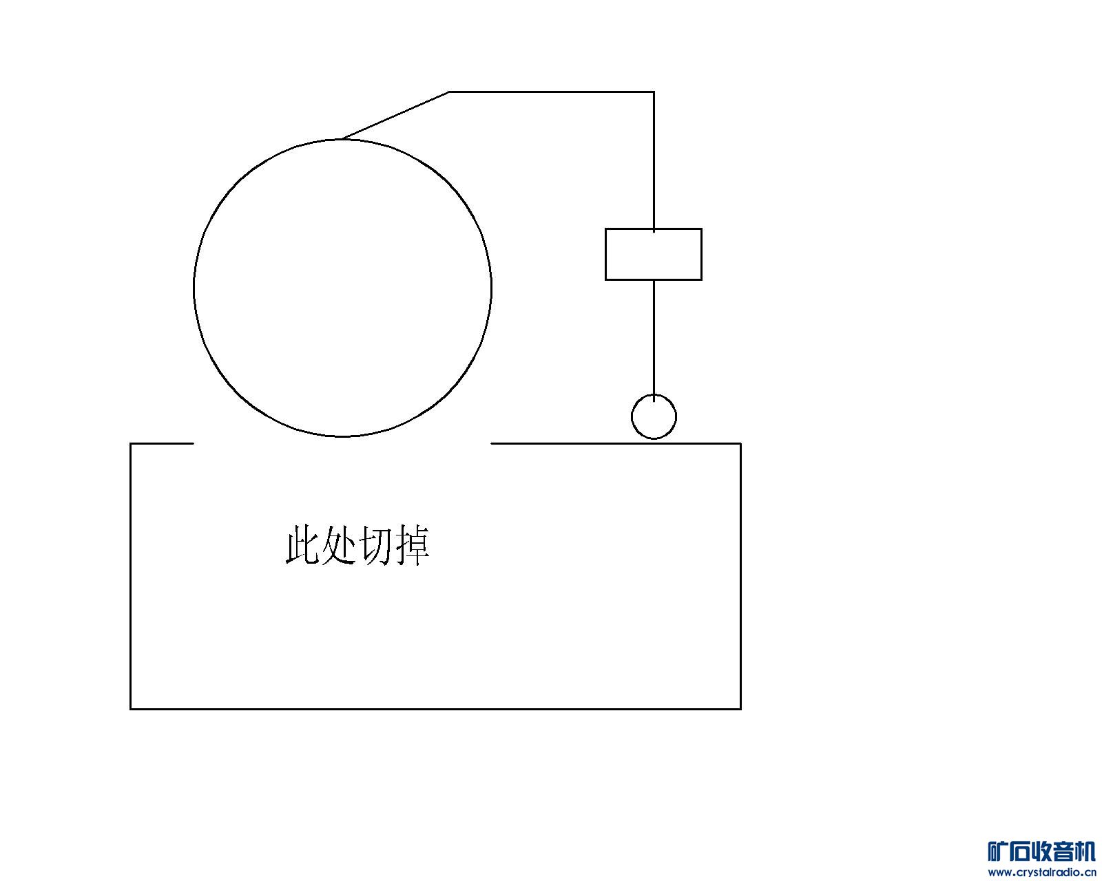

gl1985119 发表于 2013-6-19 20:18
只要是金属的,都会对线圈的Q值产生影响
线圈Q值最大的杀手是可变电容。你舍得放弃吗。

发表于 2013-6-20 10:38:17 | 显示全部楼层
大家说的对,这个金属底板太大了,对线圈Q值有较大影响。特别是形成了环路,从高频设计来说是极大的禁忌。可变电容也要远离线圈,比较讲究的设计线圈架高放置。
矿机是无源接收,对信号保持要斤斤计较!
发表于 2013-6-20 11:05:56 | 显示全部楼层
两管线圈靠近会产生耦合,这样大的金属闭合方框靠近线圈也会耦合,会极大削弱线圈中信号。
还有邻近效应也会影响线圈效率,与金属件的分布电容也会影响矿机。导体对闭合磁路的磁环线圈影响会小许多。
建议金属座底部断开环路,线圈升高远离底板。
发表于 2013-6-20 11:53:17 | 显示全部楼层
示意图,闭环金属长方筒与线圈耦合,长方筒短路耦合信号!
 楼主| 发表于 2013-6-20 19:02:44 | 显示全部楼层
感谢版主和诸矿友的提示。
在做本机时,我同时也做了一个调容的非金属底盘用于互相对比,目前调容的线圈还在试验阶段。不久就会有比较结果。到时再作调整。

发表于 2013-7-21 15:08:24 | 显示全部楼层
电感式的 好!建议底板换木质的。
