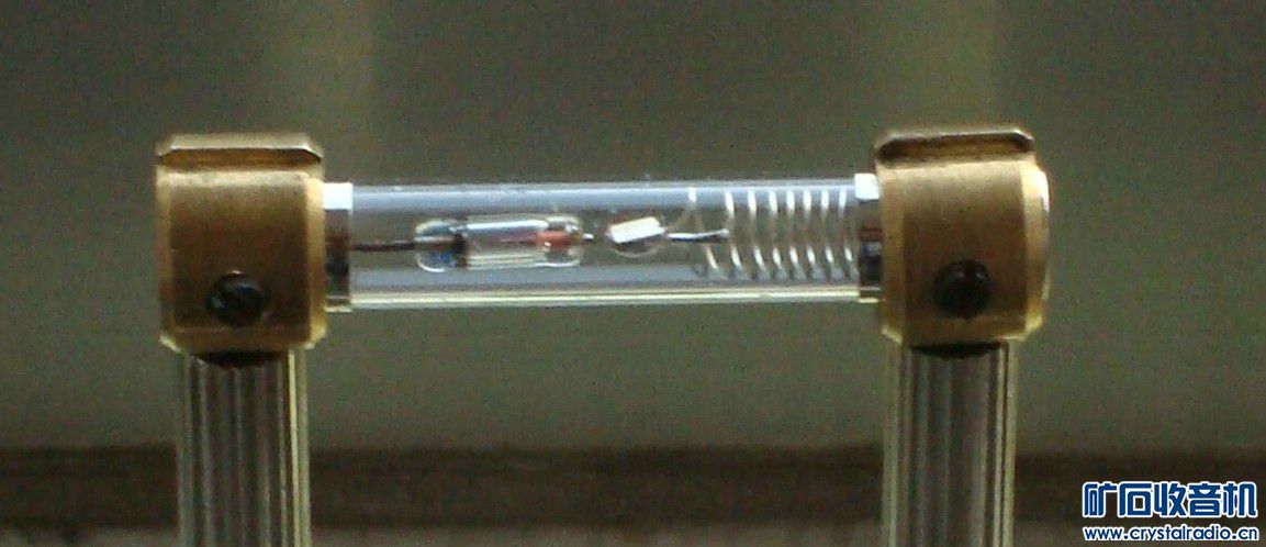

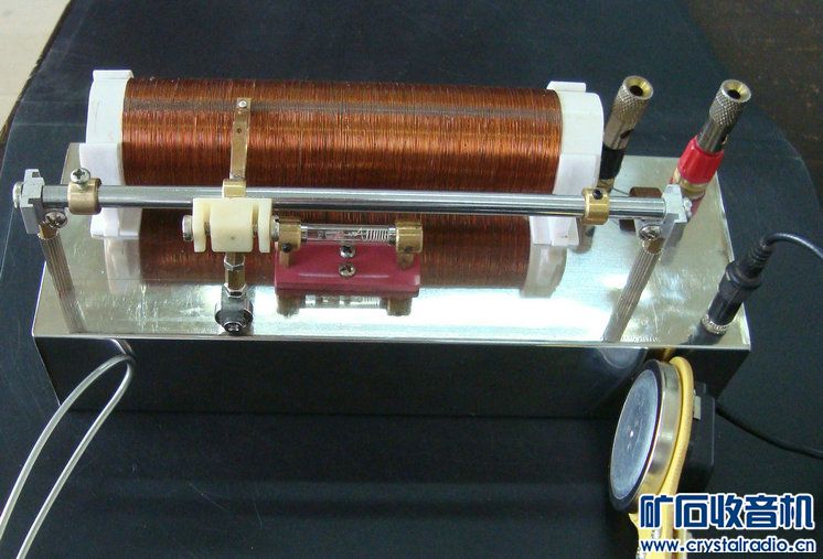

天线四楼顶高15米、东西长20米。地线深2米。收到四个台。高阻耳机声音清晰。

工艺不错。线圈多少圈?是不是圈数多了点?几个亮点:伪矿石、滑杆和触点、耳机柄。

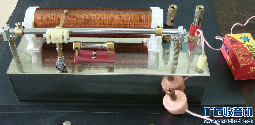

好机!!!
顺便问一句:
这么多铁质构件会不会对线圈的Q值造成影响啊?

你这个 活动 “矿石”  有个性!不仔细还看不出来!

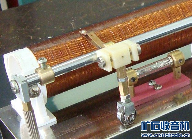

发表于 2013-6-19 18:23:59 | 显示全部楼层
做的非常好!(如果能把矿机底盘换成非金属材料的,效果会更好)
 楼主| 发表于 2013-6-19 18:39:45 | 显示全部楼层
线圈貌似多点,其实不多。考虑到纯银滑动触点的园半径有一毫米,为提高线圈在频率高端的滑动分辨率,线圈双线并绕的2*0.45
先用可变电容配合调整线圈的圈数,大约100圈。在中波频率覆盖范围。测出谐震电容量,然后用固定电容代之。

这次做矿机的原则就是不用可变电容。我认为玩矿机就是玩线圈。这是我对玩矿机45年的总结和反省。
调试时做了对比,换非金属板效果未闻明显差别。如果用非金属板滑轮轴承的接地就失去作用,滑动银触点就要焊一根飞线接地了。这是制作的关键。
没有一个铁制附件,全部是铜的。底板是镜面不锈钢。
发表于 2013-6-19 20:18:56 | 显示全部楼层
只要是金属的,都会对线圈的Q值产生影响
