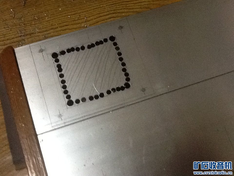

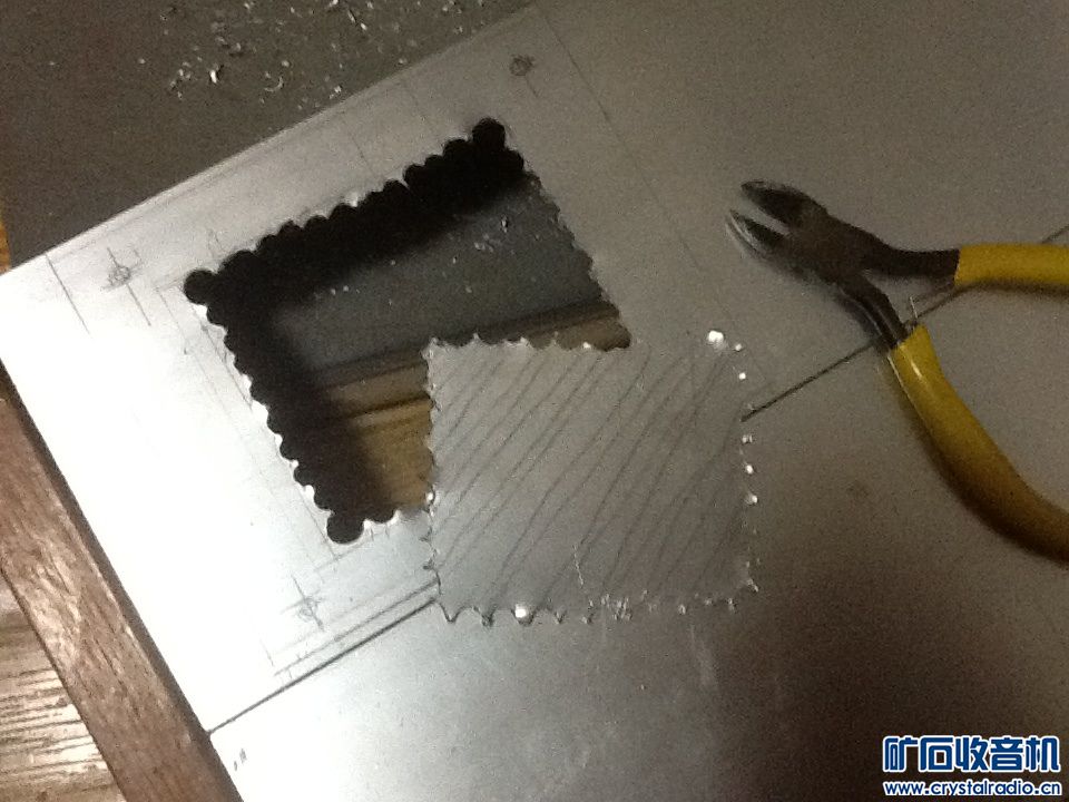

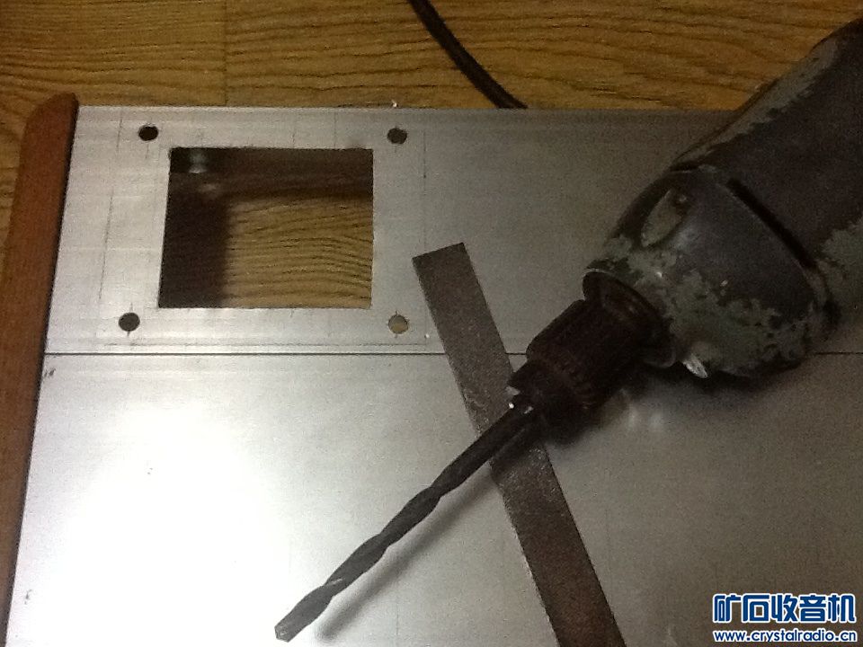

 楼主| 发表于 2013-6-17 18:49:00 | 显示全部楼层
下班后,用了不到1个小时,用最原始的方法,开了个电源牛方孔:
