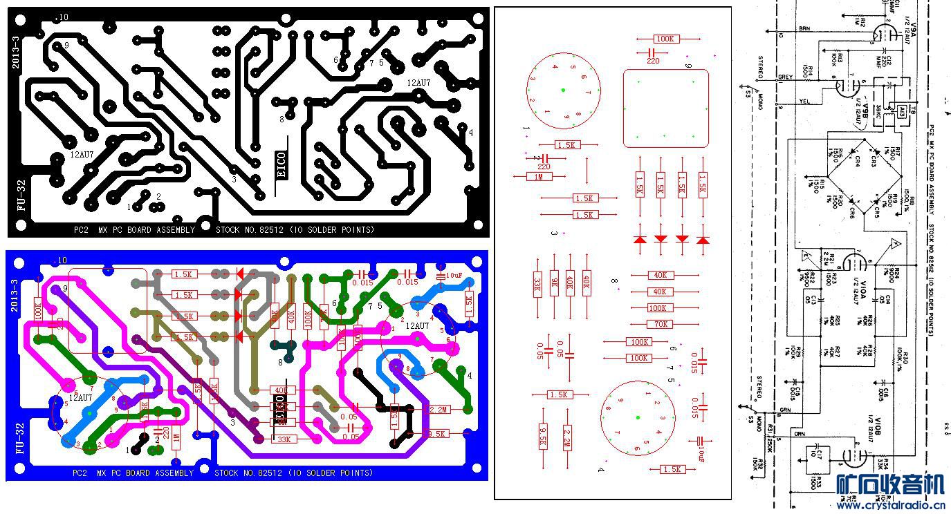

 楼主| 发表于 2013-6-16 16:26:10 | 显示全部楼层
1004739260 发表于 2013-6-16 14:34
请具体介绍制作方法,特别是收音解码各部分。谢谢!!
电路图已上,再上个解码PCB吧。
按原版画的。
按原版画的。

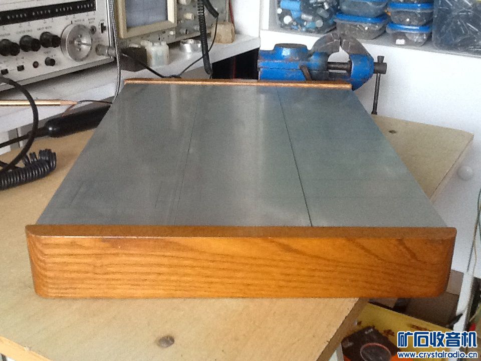

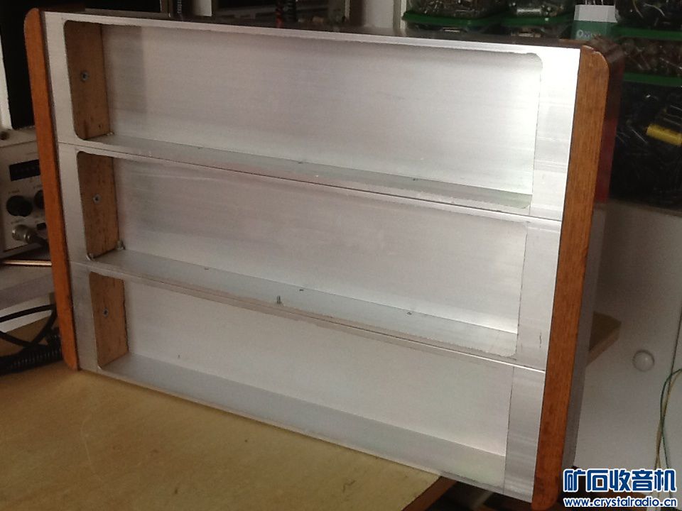

感谢同学们的鼓励,现分解上图。
底台,用做门窗的铝合金50X100X400mm三段合并,用螺丝连接,底部铣掉,两端加装饰木边,结构看图:

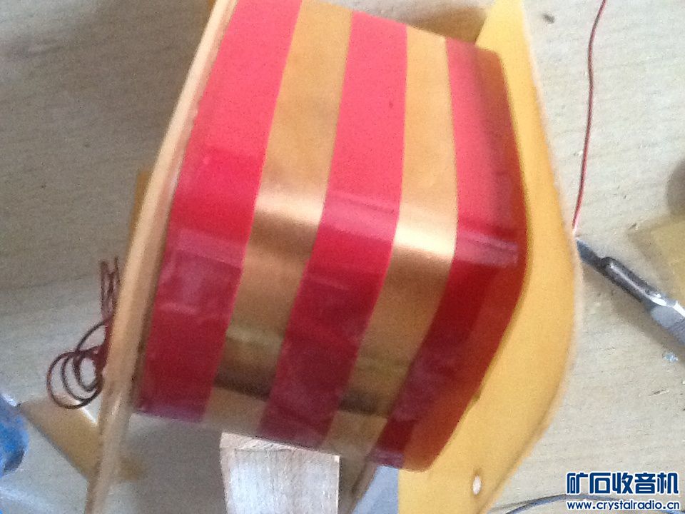

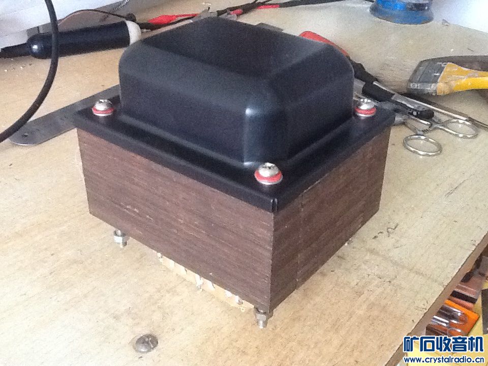

电牛,没什么好说的,就是灯多,耗油多。
初级,加一个独立10V,以调节市电。
屏蔽
高压,一分为二,每边两组,不偏不倚
次级没针线,没照
完活,端午节成果
完活,端午节的成果
完活,端午节的成果
