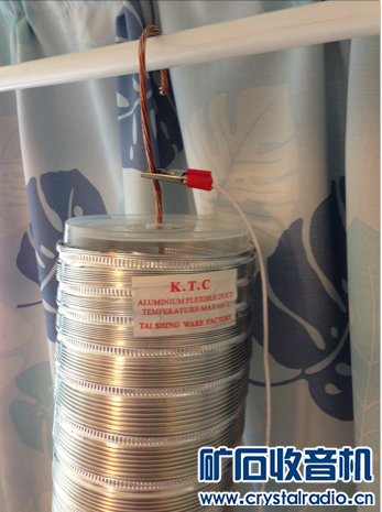

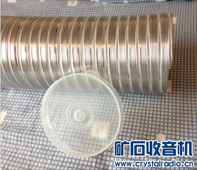

我也用5吋的鋁的風喉管和CD盒做了一个長1400mm的,我住高樓, 把它掛在室内楊台窗边,用來接FM矿机,收多了三个FM台,声也由蚊声提升至可清晰听见. 感谢樓主的创造

铝风筒1米挂出,500uA,效果不错。
钓线改钓筒乐,请试一下水平放效果如何?

钓线改钓筒乐,请试一下水平放效果如何?
大筒太重,今天有风不感试。

发表于 2013-6-13 18:54:30 | 显示全部楼层
求详解呀。。。
只看到三个瓶子串联了
天线没见咋搞

发表于 2013-6-14 13:03:58 | 显示全部楼层
L.D.XIONG 发表于 2013-6-13 19:42
图我看到了,我的意思是不知道天线是咋搞的
直接在瓶子外面绕出去,还是瓶子外面绕若干圈出去,或者瓶子内部放饶好的天线之类的
