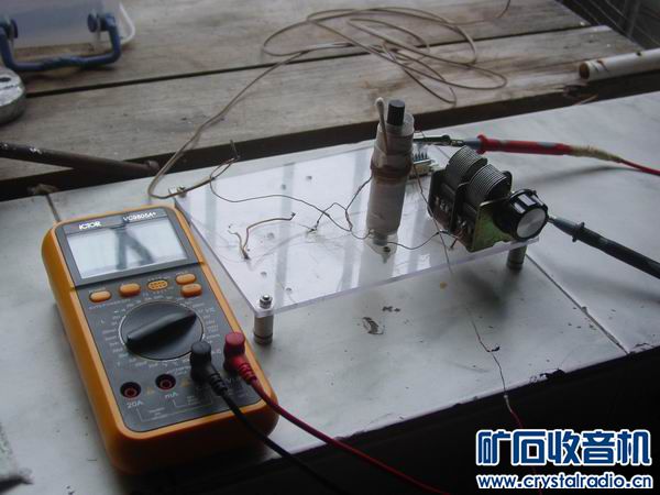

这几天大家热烈讨论大千世界友的小型天线,这里介绍一种省时、省料的小型高效矿机天线。
材料:三个1.5L矿泉水瓶,少许烧烤铝片,少许透明胶。
制作:1,去掉二个矿泉水瓶底,将三个串接起来用胶布粘牢。
           2,把铝片包住矿泉水瓶。
           3,在中间用裸铜线绕一圈捆紧作为引出线。
使用方法:吊起来,把引线引入矿机。

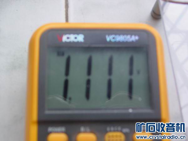

效果:本村离发射台20公里,发射台功率50KW,矿机捡波后输出1111mv。

发表于 2013-6-11 08:52:40 | 显示全部楼层
中间的扫把也省了,其实它本来就是多余的,一个实验中的过程而已...
电容加载大面积短偶极子天线——吼吼!好拗口哦。

大家不用再问为什么了吧。自己算算1mmx20米长铜线天线的表面积是多少,再算算您用了多大的铝片,比比便知了,集肤!

中间是紧挨瓶子的绕一圈吗?

 楼主| 发表于 2013-6-11 09:08:07 | 显示全部楼层
大千世界 发表于 2013-6-11 09:01
中间是紧挨瓶子的绕一圈吗?
接触好铝片便可,选中间是因铝片电阻较大,两头顾及。
 楼主| 发表于 2013-6-11 09:09:28 | 显示全部楼层
618975@163.com 发表于 2013-6-11 09:05
梁老师你好,,这个和昨天那个是不是有改进? 改进在什么地方?
还有如果瓶子的直径如果再大些,比如用两 ...
会更好,可惜防盗网伸不出去。
 楼主| 发表于 2013-6-11 09:09:44 | 显示全部楼层
又在废品站找到几个瓶子,再做一个串或并试试,现在是11μΑ。
发表于 2013-6-11 09:11:00 | 显示全部楼层
是不是现在这个中间的扫把省略,瓶子连接起来,然后在瓶子外面用裸铜线绕一圈作为引出线,然后在把铝片包住矿泉水瓶?
发表于 2013-6-11 09:14:21 | 显示全部楼层
 楼主| 发表于 2013-6-11 09:17:37 | 显示全部楼层
618975@163.com 发表于 2013-6-11 09:11
是不是现在这个中间的扫把省略,瓶子连接起来,然后在瓶子外面用裸铜线绕一圈作为引出线,然后在把铝片包住 ...
先包铝后用裸铜线绕一圈作为引出线,绕烤铝片没胶接触好又厚些。
