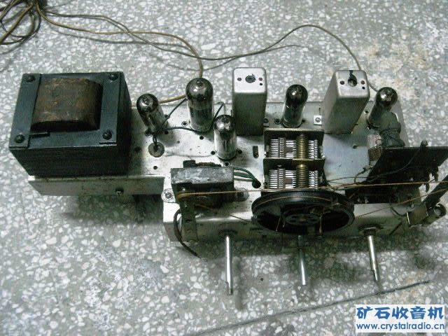

放心大胆地水洗吧, 放心大胆地连变压器一起水洗吧。

我常用水洗,不过不轻易使用超声波清洗
所有半导体芯片都经过水洗,所有PCB制造过程中也被水洗过。
我在用自来水洗涤结束后都会用超纯水浸泡、甩干、再浸泡,而后在55℃作24小时的烘干

我已经试验求证过了,水洗后机器状态良好。水洗大法就是好

我是做手机维修的,以前用天那水和专门的洗板水来清洗手机主板,不过会对塑料零件产生腐蚀而且气味难闻对身体害处大,后来我改用清水加洗洁精清洗手机主板,都有七八年了,一直没问题。还有,我的电脑主板很多灰尘,我也是用水洗,彻底烘干后也正常使用。对于电子管收音机我就没试过,不过我也想洗。我很认同fjzxx46老师的观点,就是几十年的灰尘,有什么病菌影响身体就不好了,还是洗洗安心点。至于对高低频线圈(包括电源和输出变压器,特别是高频线圈)的影响,我没有试过,不敢说。希望fjzxx46老师有条件的话测试一下。另外,60老师也不要顾虑那么多啦,身体要紧,洗洗更健康啊!

对于水洗一法,现代完全贴片焊接的板子,比如笔记本主板是可以用自来水清洗,洗后立即烘干。但是这种方法还是存在隐患的,特别是早期分立元件焊接的机器,这种水洗烘干法后即使当时能开机,但经不起时间考验。
要用水剂清洗也应该使用比如三氯乙烯、无水乙醇来完成。

偶單位用的超聲波清洗機自帶加溫功能,每次清洗溫度約七十度,最少要洗兩次.

偶用的是300mmX200mmX250mm小型單槽機,一次只能洗半台,很不方便.
建議下槽清洗前,先用熱自來水(沖涼房的花灑)沖洗掉表面灰塵,蜂巢線圈比較脆弱避免沖洗到.
超声波清洗時,眼見水波中,有如翻雲覆雨,騰雲而出的的汙垢,不亦快哉!
