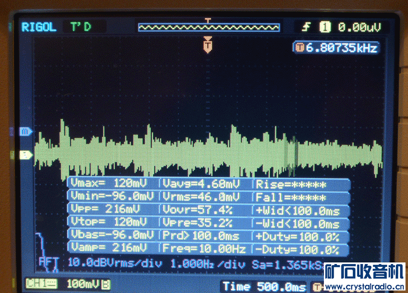

Hifi 耳机谎言终结者 - 电脑直推不给力?
***贴的两张图是俺觉得音乐已经 “震耳欲聋”的时候, 用示波器捕捉电脑直推的测量结果 。***

回到谎言的破解上来。
高保真的耳机灵敏度一般是很高的。
从厂家公布的资料看,
Sennheiser HD600: Sound pressure level (SPL) 97 dB (SPL) at 1 mW, 300 ohms
大约相当于 100 dB 的声压会由 (1 Vrms) 的信号电压产生(在 300 ohms 的名义阻抗上)。
Sennheiser HD650 - Sound pressure level (SPL) 103 dB (1 Vrms), 300 ohms
大约相当于 103 dB 的声压会由 (1 Vrms) 的信号电压产生(在 300 ohms 的名义阻抗上)。
除了少数低灵敏的, 例如  HxxxMAN HE-5LE - Sensitivity: 87.5 dB, 1 mW, 38 ohms。
您没必要把声压级驱动到自己耳朵的 “痛域”。 这无疑是种愚蠢的自残行为。
耳机发烧坛某些人是有健康障碍的, 说得更俗更直白一点就是耳聋的, 说得政治正确一点就是听力残障人士。
80分贝如果属于 “听不见”, 或者“很小声”, 就是很严重的 “重听”。
如果您是一个健康人, 没必要。  相信科学, 相信自己。
如果说话的人说普通话,不用 “吼” 着说, 健康人听着还是普通话,不会因为说话声音小了就听成英语。
然而, 耳聋的残疾人要用助听器才能知道对方说什么, 如果她/他不能读唇语。
另外, 一个文盲,  就算你跟他/她说中文。 他/她也可能不知道你在说什么。 不管是吼着说还是耳语。
俺建议读者阅读下面的内容:
1.   请读:
“Sennheiser HD600: Sound pressure level (SPL) 97 dB (SPL) at 1 mW, 300 ohms
Sennheiser HD650 - Sound pressure level (SPL) 103 dB (1 Vrms), 300 ohms”
2.   请自己验算:
“很多设备可以很轻松地在 32 欧的负载上持续输出 30 毫瓦。这时候的输出电压的有效值大约是 1伏特”
103 dB > 80dB,
1 V  / 32  ohm >  1v /300 ohm
  如果您看得明白这两个不等式, 就不须俺再赘言了。
  可是有些人, 或许是文盲或许是智力残障, 虽然不会验算但是知道有电流这回事, 他们仍然在电流这回事上纠缠。
  俺只想提醒一下 1 V  / 32  ohm 的量纲是安培, 1v /300 ohm 的量纲也是安培。
补充内容 (2014-5-16 22:34):
关于音质, 声卡输出带300 ohm 的 Sennheiser HD650 , 同时接到  Keithley THD 失真仪上测到的数据: 360mV p-p   100HZ  THD 0.01%;   360mV p-p   1000HZ  THD 0.001%;  360mV p-p   10000HZ  THD 0.002%
补充内容 (2014-5-19 11:59):
换上低阻抗的炮灰耳机 Sennheiser HD419.        32 OHM 的名义阻抗, 在 Windows 下开到最大音量。
  用 Keithley THD 测试仪读取失真值:  仍然是 0.002% THD   @1000Hz.
       事实再次证明, "电脑直推不给力" 是个谎言,   当然凡事有特例, 耳聋的患者确实会觉得"电脑直推不给力" 。
