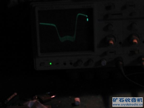

我刚做好的,全部用的是9014,放大倍数约280.
调试的是春雷3P2晶体管收音机。有个问题请教楼主和各位坛友,就是本扫描仪的输出信号的大小会影响测试波形的形状,使调试变得没有依据,不知道是什么原因。

回复 157# lyh77717 的帖子
尽量调小扫频信号,如果信号过大有可能使收音机发生过载的,测试波形的形状会有变化。
扫频信号可以不直接接收音机,只要在磁棒上(或输入线圈上)绕几圈,感应到收音机上即可。

必要时,可暂时断开一、二次AGC,并在保证线条清晰的前提下尽量调小输出信号......?

今天按图装了,没成功。
今天按LZ的图装了,没成功。
第二个管子上的集电极100欧1/4瓦的电阻很快就烧坏了。
能否烦请做成功的各位朋友再详细介绍一下正常状态下各脚的电压、电流。
XCH在此拜谢了!!!
发表于 2009-5-10 23:16:48 | 显示全部楼层
这个电阻要加大阻值,否则发烫,我的好像是1K。
发表于 2009-5-11 07:53:02 | 显示全部楼层
多谢楼上指教。继续请教2个问题。
这个电阻我换成1K的,电阻不烧了。但是还有问题:一是锯齿波线性不是太好;二是扫描频率高达80-100HZ。随电压升高扫描频率增高。(电压8V-15V)
求各位大师指教。另,我用的管子9014的β200-300多,也不知有无影响?
XCH拜谢了!!!
发表于 2009-5-11 19:19:26 | 显示全部楼层
多谐振荡器的阻容元件要调整,使波形最好。
