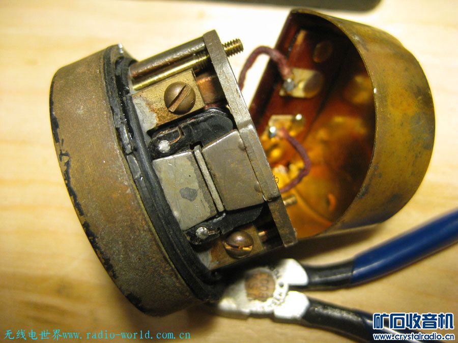

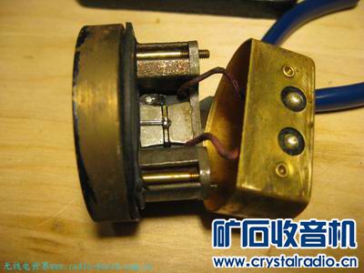

能介绍一下五楼图片中的耳机吗?是不是老电话中的?
 楼主| 发表于 2013-6-5 18:47:09 | 显示全部楼层
美国甲板耳机。
发表于 2013-6-5 18:53:08 | 显示全部楼层
噢,这回看明白了,原来那个黑壳是装甲板耳机的呀。谢谢指教

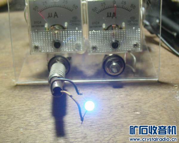

发表于 2014-3-30 23:09:04 | 显示全部楼层
祝贺梁老师新的大作制作成功。同时请教磁棒采用那种Q值,尺寸是多少?点亮的发光管是接在原来耳机位置处吗?谢谢!
