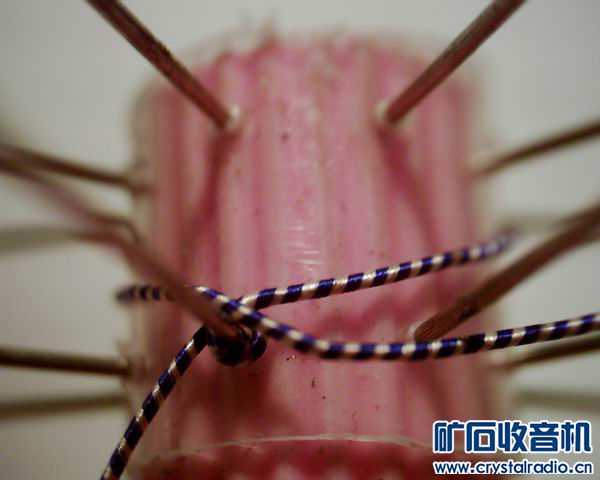

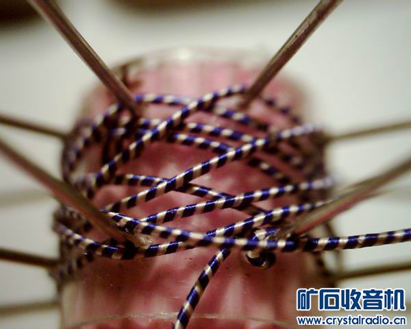

这种四连可变是友谊电子的合资产品,40px2、290x2,是并联使用。

发表于 2013-5-24 06:57:56 | 显示全部楼层
感谢梁老师发图!!
学习了
这种线圈折角位置有什么规律吗?
发表于 2013-5-24 07:02:53 | 显示全部楼层
原来梁老师用的是八等分的圆啊
怪不得
对于这种线圈我一直在钻牛角尖
老是搞单数等分
今日见梁老师的线圈
学习了
谢谢!
