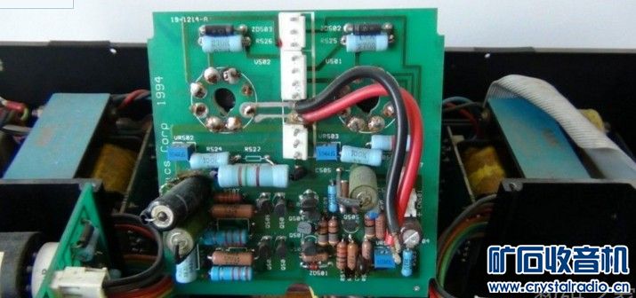

"没有,因为如果是串接在屏极与电阻之间就会隔断直流通路,电路错误了;如果是在屏极与电阻之间对地并接电容,至多是起阻容滤波作用,而本机电源滤波效果已经非常好,实测交流纹波仅有0.35mV,也就是0.00035V,所以完全没有必要。"
指的是高压对地滤波电容, 亦起音频旁路作用.  不太明? 若不接屏极旁路电容, 就交流阻抗而言12at7屏极等於接有20k负载(两屏共用), 12at7变成不是真正(或纯正)的阴极跟随器, 而屏极也有音频输出, 只不过没有通过隔直电容取出而矣.
 楼主| 发表于 2013-9-9 14:27:40 | 显示全部楼层
garyhw 发表于 2013-9-3 14:07
"没有,因为如果是串接在屏极与电阻之间就会隔断直流通路,电路错误了;如果是在屏极与电阻之间对地并接电容 ...
您这里指的是电源退耦的概念。退耦在左右声道、前后级都公用一个次级高压绕组时是必要的,可避免音频信号通过高压电源绕组耦合到另一声道或本声道后级。但我的电源变压器有4个独立的次级高压绕组:左声道前级、右声道前级、左声道后级、右声道后级高压绕组都是分开独立的,没有电的联系,不存在音频信号通过电源耦合的问题,不需要电源退耦。实际也试过,加不加退耦电容,对输出波形和声音都无影响。
