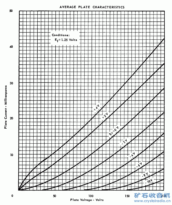

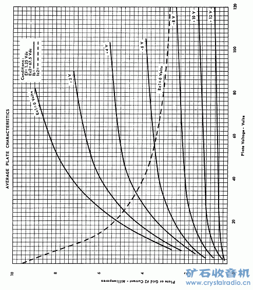

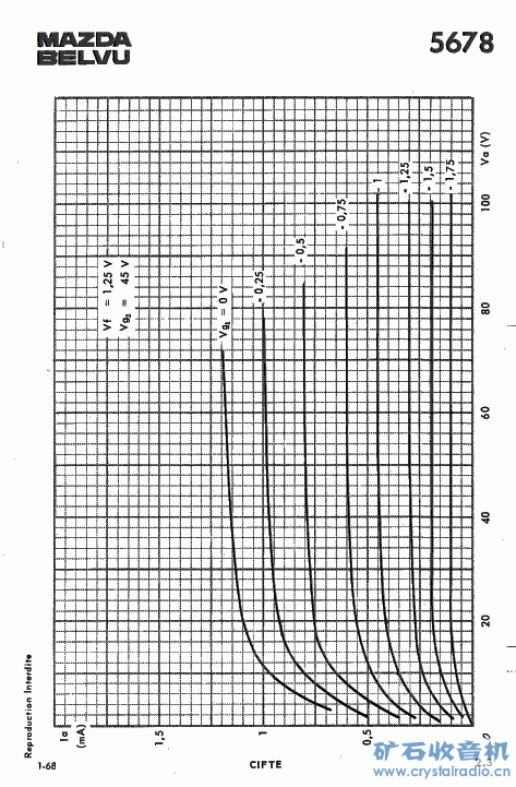

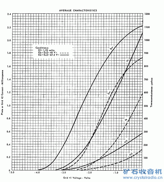

补充几张特性曲线
5678:
5676:
5672:

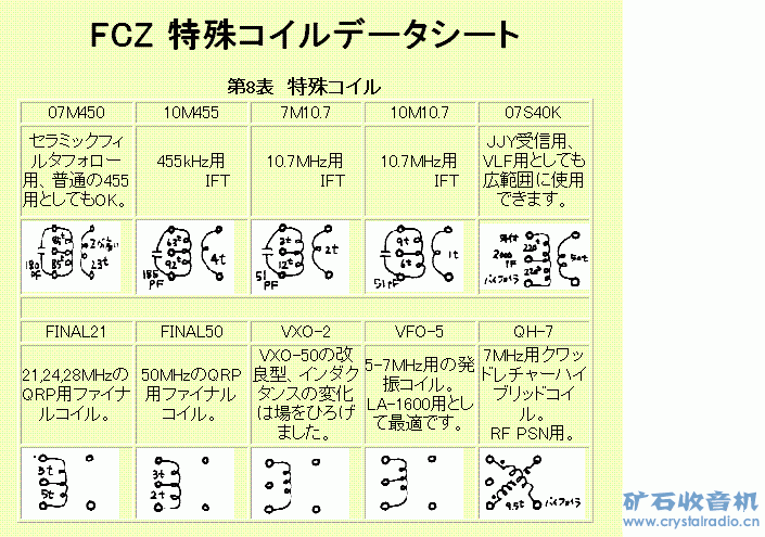

FCZ中周资料
FCZ实验室(FCZ研究所)股份有限公司是日本专门制作通讯线圈的一家小公司,位于东京都千叶县佐仓市。其中频变压器产品在日本非常常见。日本人称之为“FCZ线圈(FCZコイル)”。该公司的产品在外壳上印有“FCZ”字样。
FCZ中频变压器(IFT)
       10毫米的中频变压器有两种,一种10M455型,另一种是10M10.7型 。10M的“M”是指内含谐振电容。10M455的谐振频率为455千赫,10M10.7为10.7兆赫。
        以前455千赫的中频变压器分为黄色,白色,黑色几种,随着晶体管的性能的改善,现在已经不再使用三种线圈了,差不多只用一种线圈,大致相当于旧的“白色”吧。
        7M类型中有7M450和7M10.7。
        7M450并不是传统意义上的中频变压器,而是采用陶瓷滤波器,以减少前部损耗,提高次级阻抗的产品。为了与传统的中频变压器区别,用“450”来表示,当然,谐振频率仍为455千赫。另外,最适用作AM立体声接收机的中频变压器。
FCZ实验室产品线圈资料:
更详细的资料,请参阅:
http://www.fcz-lab.com/fczcoil.html
