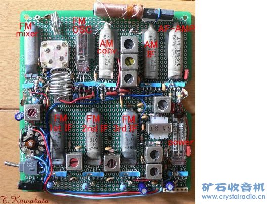

发表于 2008-4-30 15:35:43 | 显示全部楼层 |阅读模式
该机有很多东西值得借鉴。比如:制作胆调频机,常为中周头疼,看看别人怎么解决,或许有些启迪。
不过那个中波磁棒好像确实短了一点。
正面图:
背面图:
元件面:
焊接面:
电路图发不上,可能是文件太大。等有时间把它弄小一点再发。

回六楼问
所用电子管:5678七只,5676一只,5672一只,共计九只。
调频(FM)部分:
本振:5676
混频:5678
中放:5678×三只
检波:锗二极管×二只
调幅(AM)部分:
变频:5678
中放:5678
检波:锗二极管
低放部分:
电压放大:5678
功放:5672
5678及5672为五极管,5676为三极管

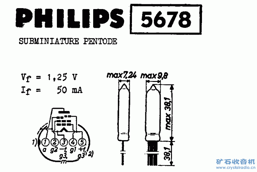

电子管资料:
5678:微型五极管,用于射频、中频及音频放大、振荡、变频及调幅检波等。
直热式阴极
灯丝电压:1.25V,灯丝电流50mA
第三栅极(抑制栅)分为两部分(g3g3’),分别与灯丝两端相连。
输入电容:3.7pF
输出电容:4.6pF
过渡电容:<0.01pF
典型参数:
屏压:45/67.5V
帘栅压:45/67.5V
栅压:0V/0V
栅压(S=10μA/V)0V/0V
屏流:0.8/1.8mA
帘栅流:0.22/0.48mA
跨导:0.82/1.10 mA/V
内阻:1.2/1.0MΩ
极限参数:
最大屏压:90V
最大帘压:67.5V

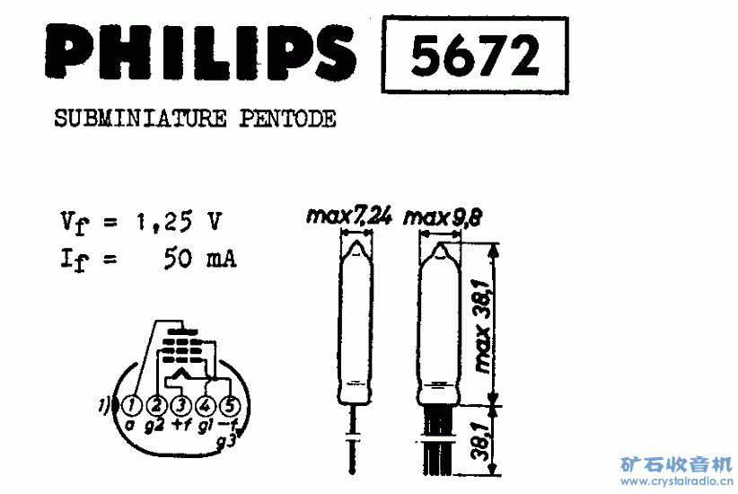

5672:微型五极管,用于袖珍设备的音频功放
直热式阴极
灯丝电压:1.25V ,灯丝电流50mA
输入电容:3.7pF
输出电容:4.6pF
过渡电容:<0.01pF
典型工作参数(甲类):
屏压:67.5V
帘栅压:67.5V
栅压:-6.5V
屏流:3.1mA
帘栅流:0.95mA
跨导:0.65 mA/V
负载电阻:20kΩ
输出功率:65mW
失真度:10%
极限参数:
最大屏压:90V
最大帘栅压:90V
阴极最大电流:5mA

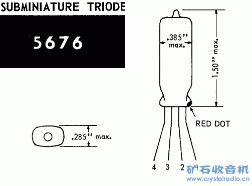

5676微型三极管Raython公司型号为CK5676
直热式阴极
红点侧为引脚
引脚1:屏极;
引脚2:灯丝(负极);
引脚3:栅极;
引脚4:灯丝(正极)
输入电容:1.3pF(有屏蔽)/1.2pF(无屏蔽);
输出电容:3.4pF(有屏蔽)/1.9pF(无屏蔽);
过渡电容:1.4pF(有屏蔽)/1.4pF(无屏蔽)
典型工作参数(甲1类):
灯丝电压:1.25V
灯丝电流:0.12A
屏压:135V
栅压:-5V
跨导:1600μmhos
放大因素:15
屏流:4.0mA
夹断电压:-10V

                      袖珍式九灯FM/AM电子收音机
原载:
http://www.hi-ho.ne.jp/ux-45/FM.htm
尺寸:184mmx122mmx45mm(不包括旋钮部分)(7.2"x4.8"x1.8")
特点:
    *本机为袖珍式电子管式调频收音机。同时也可以接收AM广播;
    *本机所用零部件均为易购产品;
    *体积与采用普通管的AM袖珍式收音机相仿。
所用电子管及线路构成:(见8楼帖,在此从略)
电路图:(见10楼帖)
    电路图仅供参考,不承担任何责任。
电路说明:
* FM调谐器部分:
    本电路系拼凑及试验而确定。之前除了使用专用集成电路之外,没有制作FM机的任何经验。况且也几乎没有任何关于电子管袖珍式调频收音机的技术资料。因而,电路中可能存在不合理的成份。
    调频头部分是采用的无高放级的独立本振+混频形式。许多普通管(交流供电)的调频机的调频头都是采用双三极管,其中一管作为栅地式高频放大级,另一管则用作振荡-混频器。但在电池管的情况下,栅地式高放+振荡-混合器的方式似乎难以实现。另一方面,这类调频头肯定会工作,难在本地振荡器是否振荡。
    本机有3级中频放大,无限幅器和AGC。每级间均用电容耦合(如图中所示)。没有什么特别的用意,只是为了减少零件的数量。屏极负载回路的调谐线圈为晶体管调幅收音机所用中频变压器及所谓FCZ实验室线圈(10.7MHz)改制而成。( “FCZ实验室线圈”是一种日本常见的线圈,用于的晶体管高放及中放电路中,有多种不同类型)。所有灯丝回路均加入LC滤波器。
    检波器为比例鉴频器。鉴频线圈为10.7MHz的“FCZ实验室线圈”。末级中放屏极负载回路鉴频线圈的微调电容器容量是改变了的。为了直接将FCZ线圈用于比例鉴频器,对电路进行了一少许改动。这个电路不常见,但经过多个鉴频电路的测试,本电路是所试验电路中最好的。
*AM调谐器部分:
    通常,电子管式FM/AM机的AM中放部分都是与FM中放级共用放大电子管。本机事实上是我所制作的第一台FM收音机。因而,为了避免麻烦,AM调谐器是与FM调谐器完全独立的。其电路与其他收音机几乎一样。包括使用5678五极管作变频器及中放,用锗二极管检波,中放部分加入AGC。
*音频放大器部分及其他部分:
    音频放大电路没有什么特殊的地方,由5678构成的电压放大级,5672构成功率放大级。
    波段选择(AM或FM)是由开关将FM部分和AM部分的输出端分别切换至电压放大级的音量控制上,并且将不使用部分的灯丝电路切断,以降低电池消耗。由于输出管的偏压与普通的袖珍机一样,是从乙电中取得的,因此,FM与AM转换时,偏压会发生变化。尽管最佳偏压为-3.8V,而本机AM时为-4.5V,FM时为-3.1V。我注意到了这种变化,电路设计上曾增加过一些补偿措施。但听觉上并没有感到有什么不同,所以就放弃了。
电池:
    甲电池:单2形     1节       1.5V
    乙电池:006P      6节       54V
注:
   上述电池型号为日本型号,单2形 对应的欧洲型号为:Size-C;中国型号:R14(俗称:二号电池)
   006P 对应的欧洲型号为:6LR61;中国型号:6F22(俗称:9V方电池)
元件:
   *主要零部件为晶体管收音机零部件(FCZ线圈等)。线圈进行了改制。
   *输出变压器为ST-30(或类似品)改制。
        拆除原线圈初级的一部分,使其直流电阻减至原绕组的70%。,
        用0.2mm的漆包线绕75匝,作为次级。
   *音量控制为1MΩ带开关电位器
                -原本有一极1 throw开关,转换成一极2 throw。
机壳:
    手工制作,选用清洁的亚克力板,面板厚度:3mm,其余部分厚:2mm。
基板:
    使用印刷电路板,不采用金属底板。
结构:
   所有零部件包括扬声器,均固定于前版,覆以箱形后盖即可。这样,打开后盖便可维护所有零部件。
   后盖与前板为扣合式。印板与前板相适应。电子管插座及中周等均固定于该印板上。
性能及其他:
    由于没有任何关于这类收音机的技术资料,从打算制作开始,一直拖了好几年没动。实际开始是2004年10月。用了一个月时间分别准备零件( 重绕线圈等),装配和焊接电路板,制作外壳。全部完成用了3个月。
    灵敏度和音质还不错。在钢筋混凝土结构的室内,拉竿天线(完全拉出时约七十厘米)没有完全拉出时,能够收到日本广播协会(NHK)调频(88.1MHz),调频大阪(85.1MHz )及FM 802(80.2MHz)等电台,并有良好的音质(作者位于日本大阪寝屋川市)。如果天线完全拉出,位置理想,还可以收到CO-CO-LO(76.5MHz),阿尔法电台(89.4MHz),日本广播协会电视台(电视2频道,102MHz)的伴音部分,但音质不太好。
    因为没有AFC,所以就必需调整正确接受频率以获得良好的音质。本振频率漂移还与电池电压相关。因为没有高放,所以担心天线的所谓“人体效应(body effect)”,但其实际工作还是令人满意的。
    AM部分的性能几乎是标准的,所有30英里以内的电台,在家中(钢筋混凝土结构)使用机内天线均可收到。在夜间天可收到更远的电台。
    功耗:调频接收时,甲电为420毫安,乙电约7毫安。AM接收时,甲电为200毫安,乙电约为五毫安。特别是,接收调频时电流较大。如果使用碱性电池作为甲电池,其电池寿命可望达10小时,其有一定实际意义。
