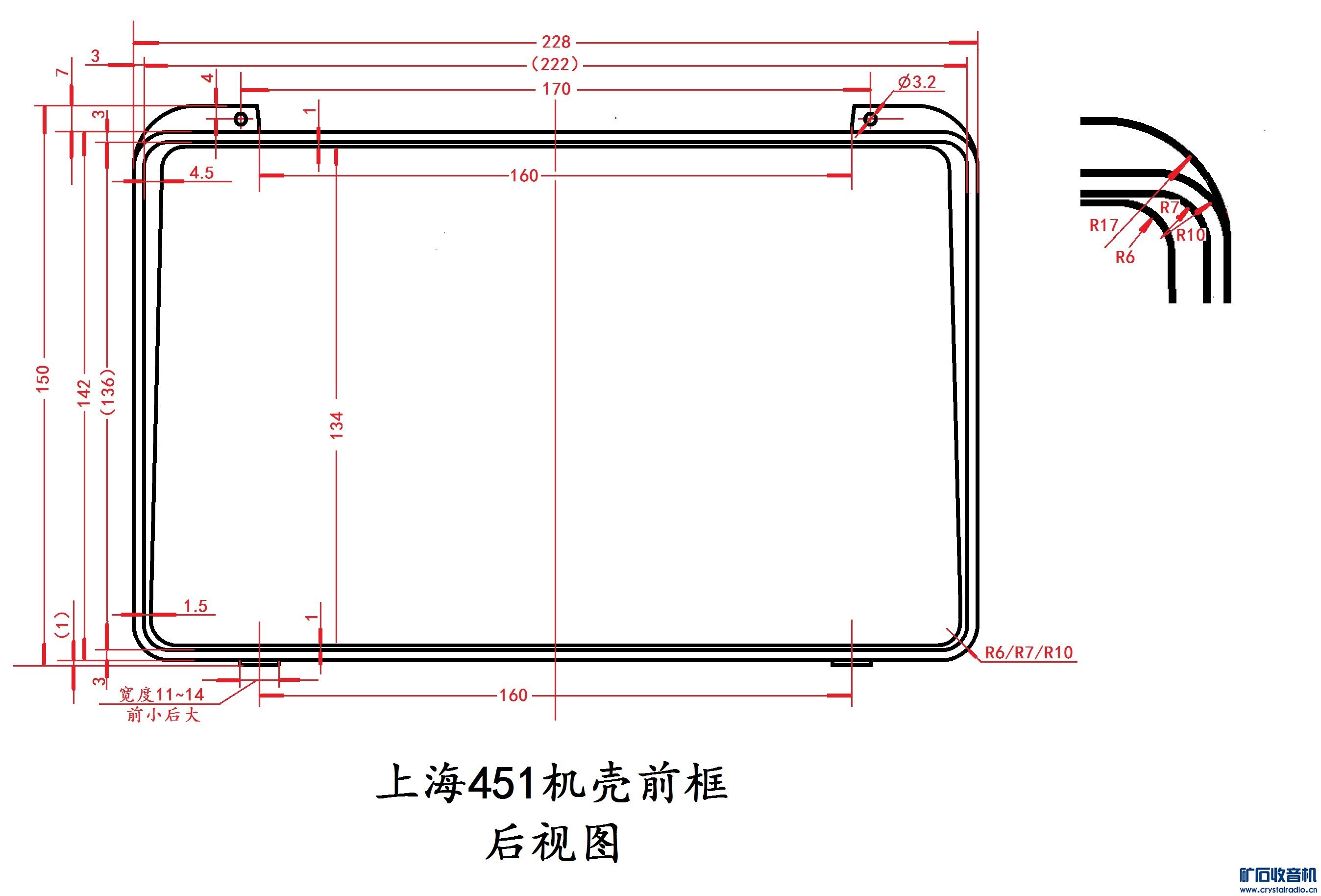

机械图的尺寸默认是毫米。

hgrrr 发表于 2019-10-9 13:37
多谢多谢,顺求原机数据,万望手中有此机的提供数据,非常感激!
上海451机壳前框后视图
原装测绘
发表于 2019-10-11 23:17:58 | 显示全部楼层
喇叭大孔和调谐孔以及电位器孔,以后再添加,今天累了。休息了。

发表于 2020-3-12 11:49:39 来自手机 | 显示全部楼层
这个451尺寸好,估计有人会用上
