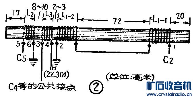

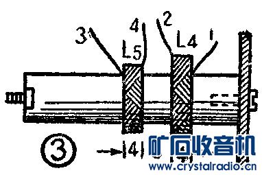

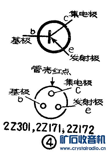

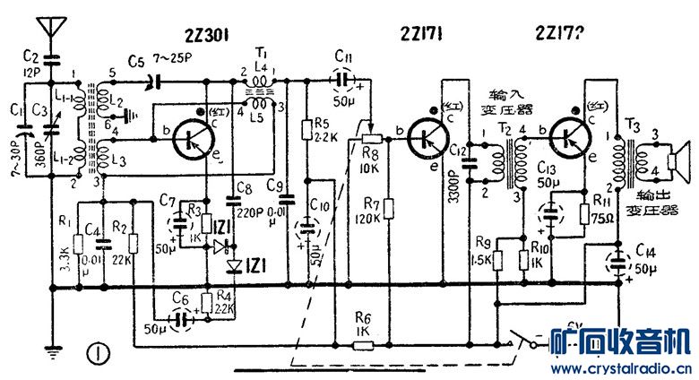

zy_tu 发表于 2013-5-9 17:32
确实是的,是我国电子管过渡到晶体管的代表机
是上海无线电四厂的朱永浩工程师在无线电发表的撰文

好极了~~!!!! 这些元件都有 准备着手做个出来
