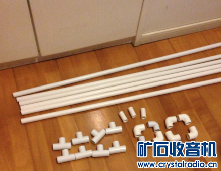

你需要的零件。
二极管IN60,或IN34A
可变电阻100K B型(音量控制)。
30PF 360pf可变电容器
2.5mm的耳机插孔,
1.5米的黑色,红色,橙色三种不同颜色的细线
三个鳄鱼钳颜色同上.
放收音机用的塑料外壳.
晶体耳机及或高抗耳机。如果你没有的话,可按這帖子自己做一個. http://www.crystalradio.cn/thread-390154-1-2.html
70米的任何绝缘电线。我用的AWG 22塑料丝。您还可以使用AWG 26,这是更幼,更轻。然而,较粗的电线,能把更多的电波捕获, 有更高的灵敏度 和更高的音频输出。
从五金商店:
10。购买3條直径为20mm的PVC喉管,每條3米长 - 约6元(求店主把它切成一半,你将有6个1.5米PVC喉管,更容易带回家)。
11。 8 个 L形PVC喉管接头 - 每个1.5元
12。 8 个T形PVC喉管接头 - 每个2元

用锯切出PVC喉管成以下几部分:
4个1.5米長的PVC喉管
8个440毫米長的PVC喉管。
8 个19毫米長的PVC喉管用來把T型接头和L-接头连接在一起

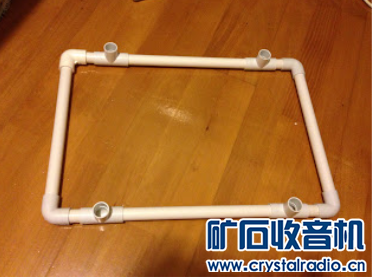

如图把一个440毫米長的PVC喉管连接到L型接头,然后接到35mm長的PVC喉管 然后再接到T型接头与T朝上,然后重复这三次做成一个正方形的框架,。
依上述方法再做一个正方形的顶,但T型接头全部朝下。
插入4條1.5米長的PVC喉管进入T型接头(连接顶方)。
施加压力把管道都按牢。

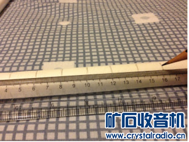

2。将白色的膠布貼上底座的4个边缘。然后在做上面每20毫米做一个记号。这是线圈之间的分間。
3。将另一个膠布貼上。
4。启动绕组线圈。抬起上層的膠布,在标记的地方,把电线绕上,并用上層的膠布把綫貼窂,然后继续风17圈。

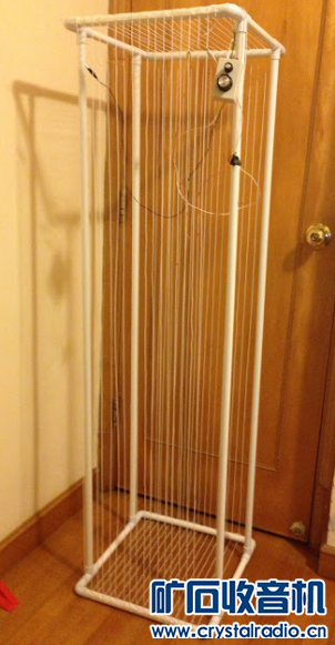

C.把巨型大環天线和矿石收音机接在一起。

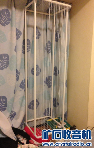

把巨型大環天线放到窗口的旁边。提高框架,至少在任何混凝土或钢平台80毫米以上。否则,所有的无线电信号将被这些混凝土或钢吸走。
把黑色鳄鱼钳接到 巨型大環天线的 0 匝
把红色鳄鱼钳接到 巨型大環天线的 17 匝
把橙色鳄鱼钳接到 巨型大環天线的 14 匝
把晶体耳机插入耳机插孔。
把巨型大環矿石收音机靠近窗户, 对準发射站的方向,慢慢摆动,找到正确的位置。在同一时间,转动旋钮的可变电容器调谐选台。
如果你的窗口面对开放的空间你应该能够收听到电台。然后继续调整找到的最佳接收方向。
一旦你找到了最好的地方,你可以试试把橙色鳄鱼钳接到 巨型大環天线的 12 匝,或其他匝數抽头,看是否可以得到一个响亮的信号。根据实际情况,你可能需要做更多的抽头來得到最响亮的信号。

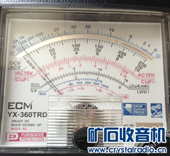

检波后的直流电流有多大,楼主能不能测一下。
 楼主| 发表于 2013-4-13 14:30:06 | 显示全部楼层
剛量了,約 2 uA.
 楼主| 发表于 2013-4-13 14:31:46 | 显示全部楼层
cheungbx 发表于 2013-4-13 14:30
剛量了,約 2 uA.
看萬用表的 DC 0.1V/50uA
