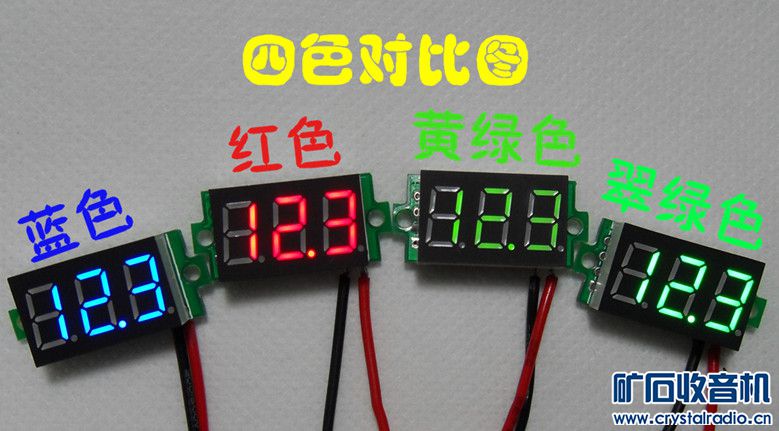

有许多网友针对中兴电源加装电压电流显示,我先给大家一个比较好的建议:
在原来状态显示窗的位置加装led数码显示电压电流表。
材料:2个3位自动小数点的3线数码电压表(99.9显示)
我选了蓝色为电压,红色为电流
tb上价格不贵,都是10元以下,精度应该在1%以内
显示颜色:红色
刷新速度:约500ms/次
测量精度:0.5%(+/-2个字)
注:一般低端电压显示会略低,高端电压显示会略高,满足一般应用。
供电电压C4.5-30V(独立供电)
外形尺寸:31mm*14mm*12mm(长*宽*高)
接线说明:
红线:电源供电正极,需接入直流4.5-30V范围内的电源正极
黑线:公共负极,既是供电负极,也是测量的参考负极
黄线:测量信号输入正极

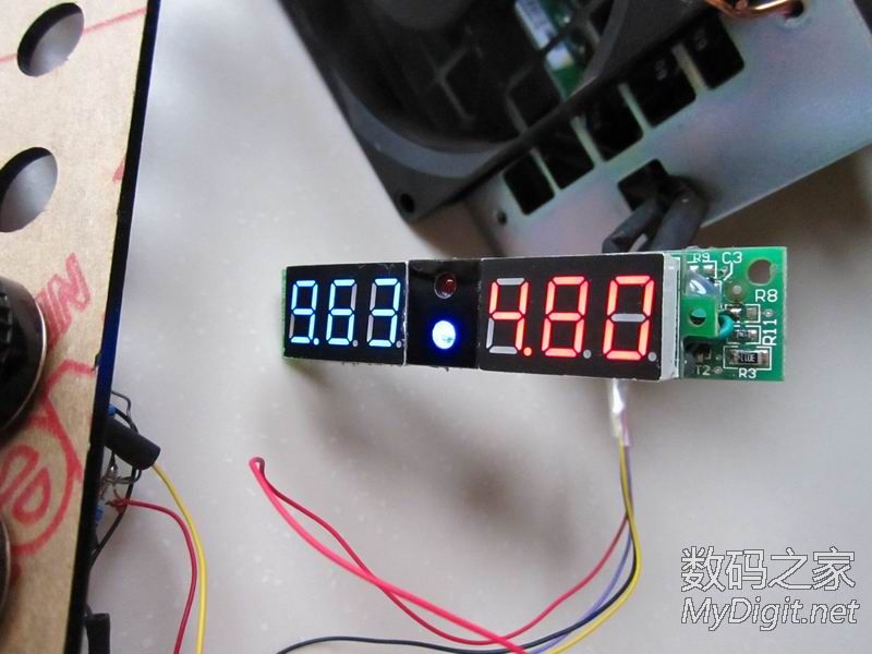

先简单手绘一张改装原理图,对照已经公布的电路图,大家分析运用。
可能级别太低,今天上传图片受限,只能从其他网站贴图过来。
这个是原装的状态led指示电路板
把原来的4个led指示发光管拆下
把2个数码电流电压表飞线链接后,用热胶粘在原来的pcb上,变成一体。
中间的2个led分别为ALM(红),和CL灯(恒流),原来的绿色指示不用了,如果输出显示直接
可以在数码电压表指示。
中间两个led灯分别指示输出报警和CC恒流模式,现在还没亮。
CC恒流模式下,中间的蓝色灯亮(我为了对应电流表颜色,用了蓝色做cc指示)
装在原来显示窗口位置,不过窗口要用美工刀修抠一下。
11V 0.00A显示效果,不过照片拍的时候在明亮处显示有的模糊,实际上也应该十分醒目,如果在背光拍摄又有led曝光过度,为了显示更清晰后来我把上面的塑料盖板
用牙膏抛光后效果更佳。
我这个显示是最大限流53A,电流调节到最大限流,这个时候短路线路部分压降是1.06V
计算把内部采样电阻+线路+端子+鳄鱼夹等全部接触损耗电阻为1.06/53=0.02欧姆=20毫欧。
