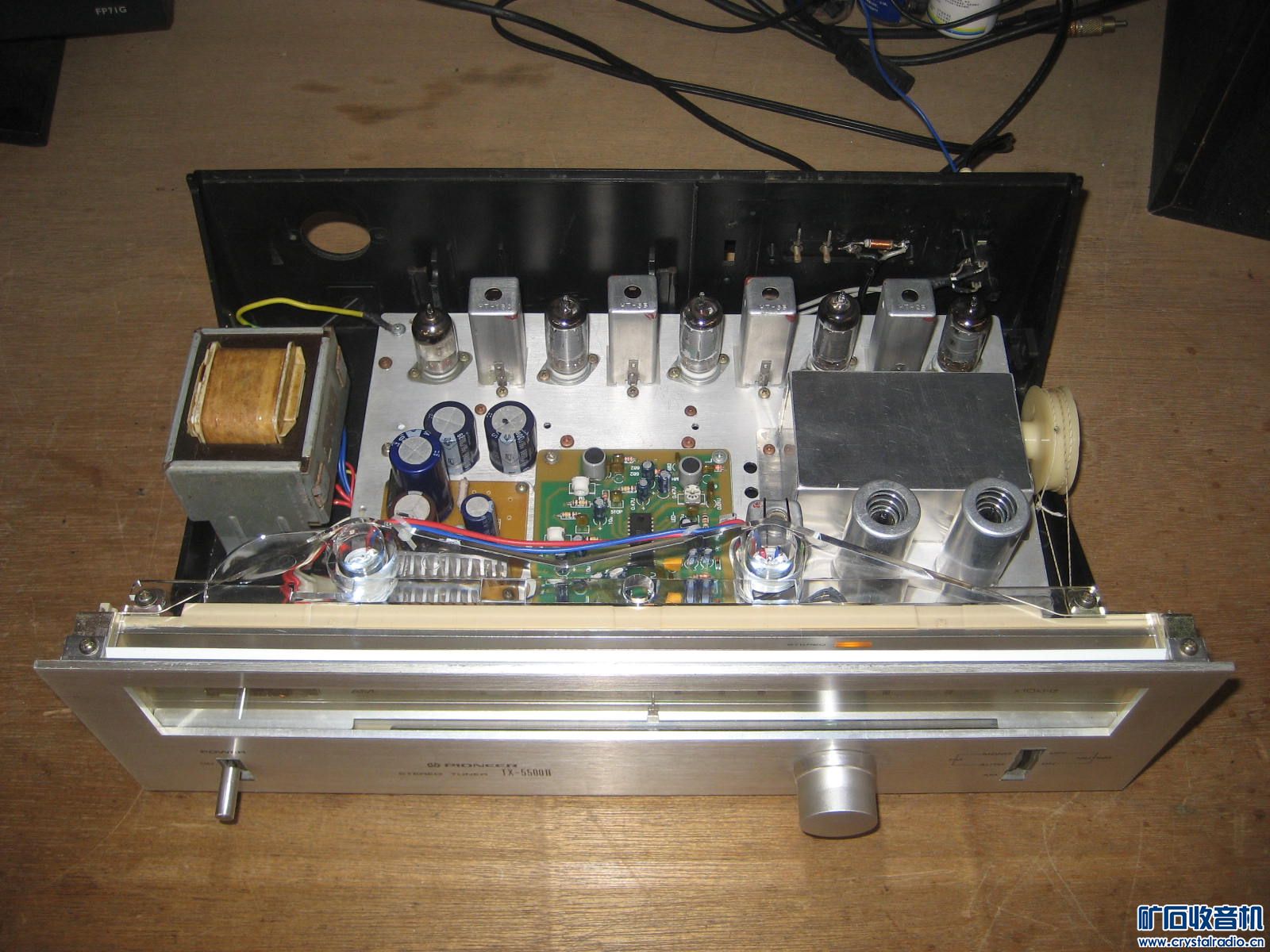

花了心思装了一台自己可爱的FM胆收音头

做的真漂亮!请问您,如果想加个10.7MH的晶体三端以确保10.7MH的中频频率,应该在哪里加,怎么加?
 楼主| 发表于 2014-4-10 22:52:22 | 显示全部楼层
yang.fujiang 发表于 2014-4-10 21:41
做的真漂亮!请问您,如果想加个10.7MH的晶体三端以确保10.7MH的中频频率,应该在哪里加,怎么加?:lovelin ...
电子管FM收音机不用10.7MH的虑波器的

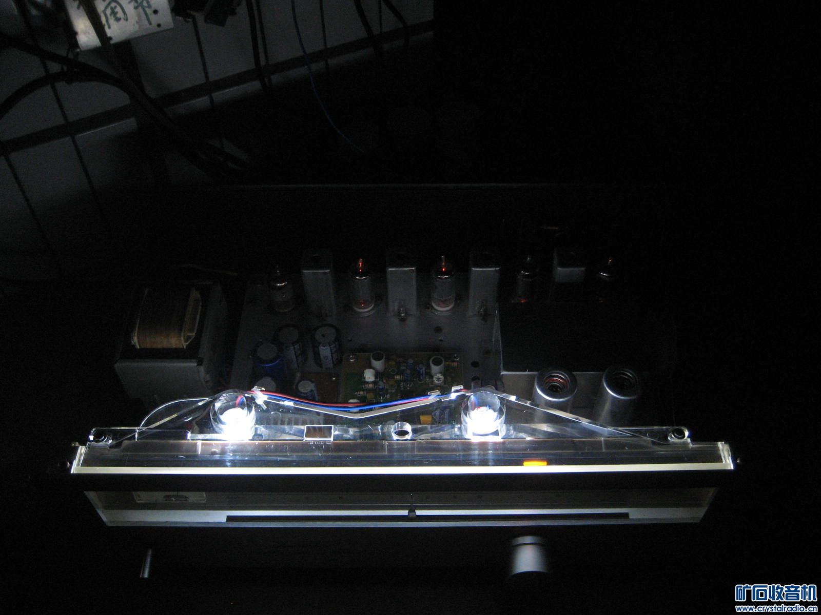

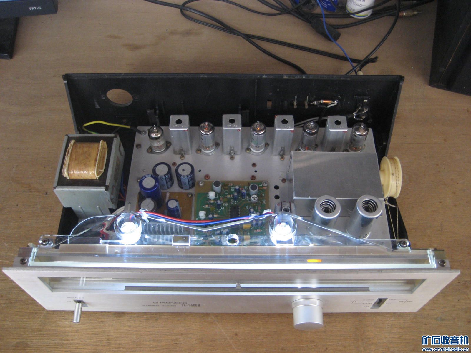

今天周末抽时间给diy收音头加装了刻度盘LED夜光灯, 很好看呀
