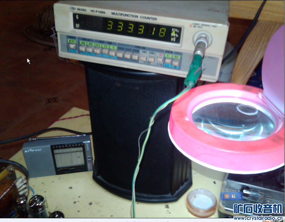

有事两天没上网,今天上午8:30~14:30 中午饭都没吃,又试验、调整还是没调出声音来
向楼主各位老师报告过程:
1.试了一个拆德机的高频头 6N11(应该是ECC85),6T1 两管高频头。结果没有声音,高频头用晶体管收音机听已经起振(个人认为)。
2.用晶体管空联高频头试没有任何反应,估计这个高频头是坏的。
3.将高放6N1换成6N11,用频率计测我装的高频头,高端低端如照片。

照片如下:
高端频率
高端频率
低端频率
低端频率
测试点
测试点
我的频率计不太准,我用手台测量差不多(手台设置439.140 测试 439.164)。我换回6N1之后频率低端60MHZ,高端119MHZ.
我已经无招了,另外,因最近家里事情很多决定停工,何时再开工还无法确定。我想再开工时我重新从头开始,按标准一丝不苟装一台新的,不然的话调整起来太困难了。看来中周出厂时未必是调整好的,这样调整起来就更困难了,必须有信号源。非常感谢楼主老师们的指导。

张老师好!到今天为止我没敢调中周,我在中周上做了箭头记号,稍微调一点没效果赶紧在调回原位置,哈哈,不响呀!我已经没辙!您赶紧出招吧!谢谢!

非常感谢您的指导!我的这台是在711底台上装的,有试验性质自己感觉装的很烂,给您寄去会给您增添很多麻烦和烦恼,这台就不麻烦您了。我忙完家里的事情后认真的一丝不苟的用心装一台,如还不出声再麻烦您。功放部分今天试了能出声,没问题;中放(中周)部分没有把握,可能问题最大;高频头有问题但最少应该有一个很小声的台,现在只有选台时的“吱牛”声。
 楼主| 发表于 2014-3-9 20:59:45 | 显示全部楼层
dmy 发表于 2014-3-9 20:48
非常感谢您的指导!我的这台是在711底台上装的,有试验性质自己感觉装的很烂,给您寄去会给您增添很多麻烦 ...
中放确定安装电路元件无差错,  也必输入10.7m调制信号,  用示波器测鉴频输出的波形最大而不削顶才基本正常, 待出声后再从后级往前调声音大而清
