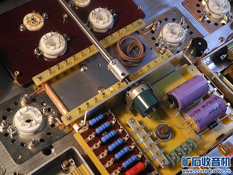

开始着手准备EL34推挽胆机的制作了(连载)......

由于两只12AX7和两只6SN7用的是一组交流灯丝6.3V供电,所以走线很简单...

EL34负偏压滤波与屏高压最后一级滤波承载支架...
 楼主| 发表于 2013-6-26 13:02:17 | 显示全部楼层
至此,整机的电源处理部分布局大致如此......
