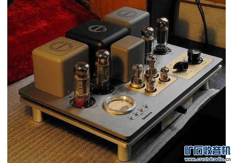

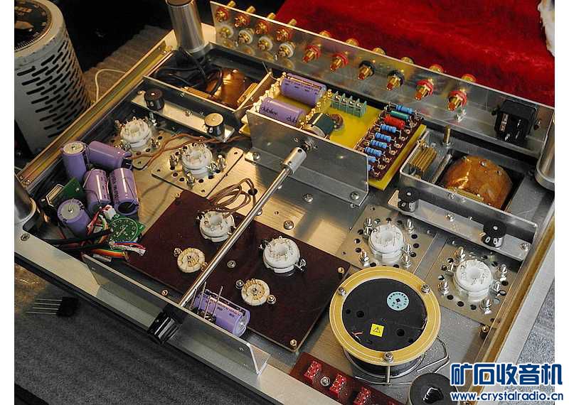

 楼主| 发表于 2013-6-24 23:50:03 | 显示全部楼层
至此,整机的布局造型大致如此。

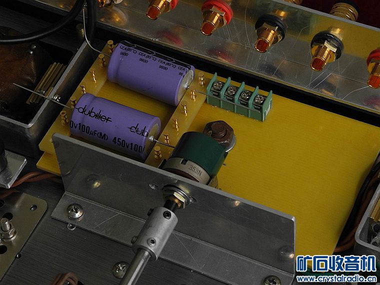

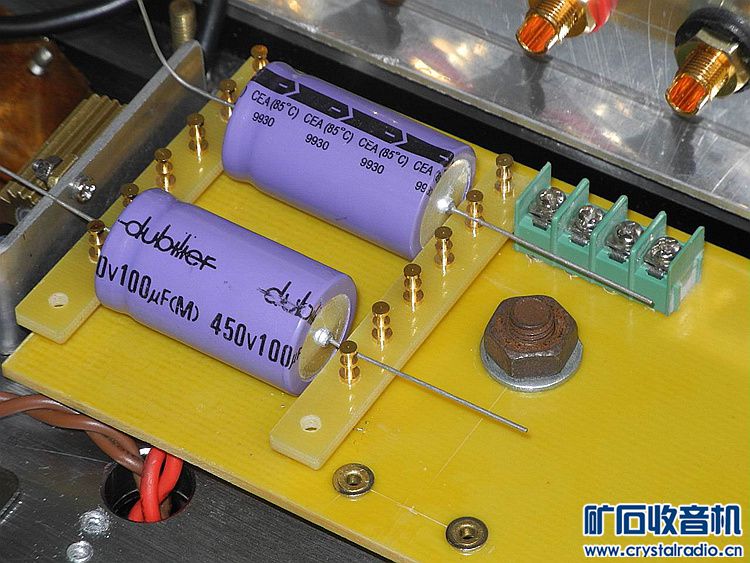

 楼主| 发表于 2013-6-25 00:01:23 | 显示全部楼层
屏极电源部分...

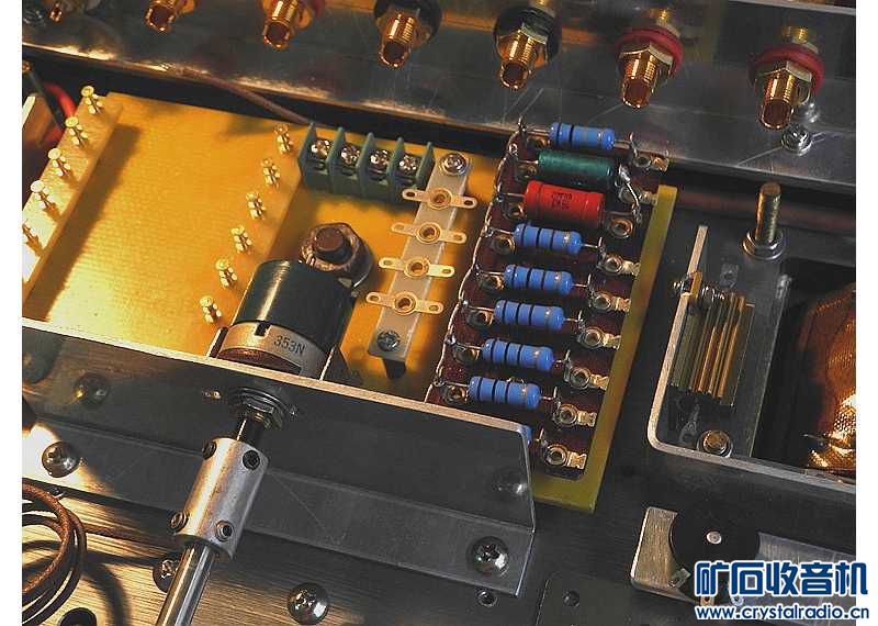

 楼主| 发表于 2013-6-25 21:45:47 | 显示全部楼层
为EL34固定偏压电源安装了一个小支架,此电源极简单,只用一只二极管为95V交流电源作半波整流并滤波...
