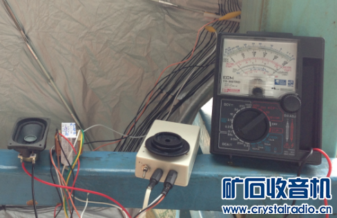

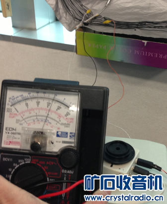

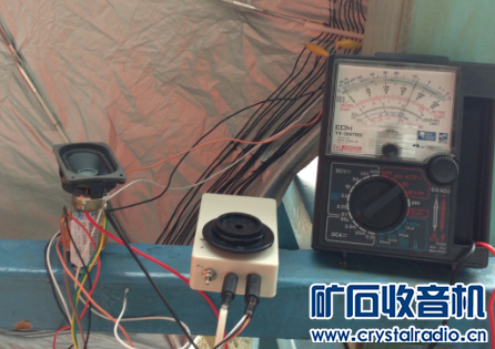

发表于 2013-5-3 19:35:50 | 显示全部楼层
我也測試了.
在戶外,用雨伞线圈共17匝, 我做了個制,向下打選 用新双二极管检波, 向上打選用單二极管检波.
用了0.3mH 的工字电感. 及 2000pf 电容, 检波管 用了 BAT85,  接了变壓器和 8 欧 啦叭.
A) 用新双二极管检波2.5mA:
雨伞线圈共17匝,於近地第三匝抽头电流最大,可得2.5mA
用新双二极管检波2.5mA
用新双二极管检波2.5mA
B) 用單二极管检波1.75mA
雨伞线圈共17匝,於近地第六匝抽头电流最大,可得1.75mA
用單二极管检波1.75mA
用單二极管检波1.75mA
我再把雨伞矿机帶回室内,检波电路接到电流最大之抽头, 不知為何,發覺當訊号减弱兩個电路分別不大.
