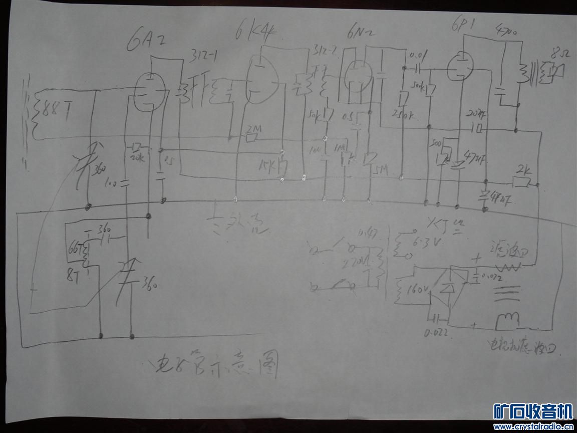

自己做的中波电子管收音机

做得很好,搭棚焊接有一定的水平,底板手工加工还工整,只是那个输出牛的安装还可以改进一下,那两个紧固螺栓最好改成用铁皮的比较美观些。另外,我建议你把中波改成短波,这样接收的电台多些,现在中波几乎没有几个台好收,噪音大,听起来难受,短波的接收情况相对来说好一些。

请问那个6A2加屏蔽罩有效果吗明显吗?
 楼主| 发表于 2013-5-2 18:25:15 | 显示全部楼层
焦流生 发表于 2013-5-2 10:20
请问那个6A2加屏蔽罩有效果吗明显吗?
6a2加罩后,自激消失了,效果很给力,声音清晰,洪亮无杂音。

cheng0451 发表于 2013-4-29 19:02
看这个电路是红灯 711电路吧???
做工非常不错, 底盘走线也很工整
就是不知道中波收台情况, 干扰严重不??
图纸和牛的制作
