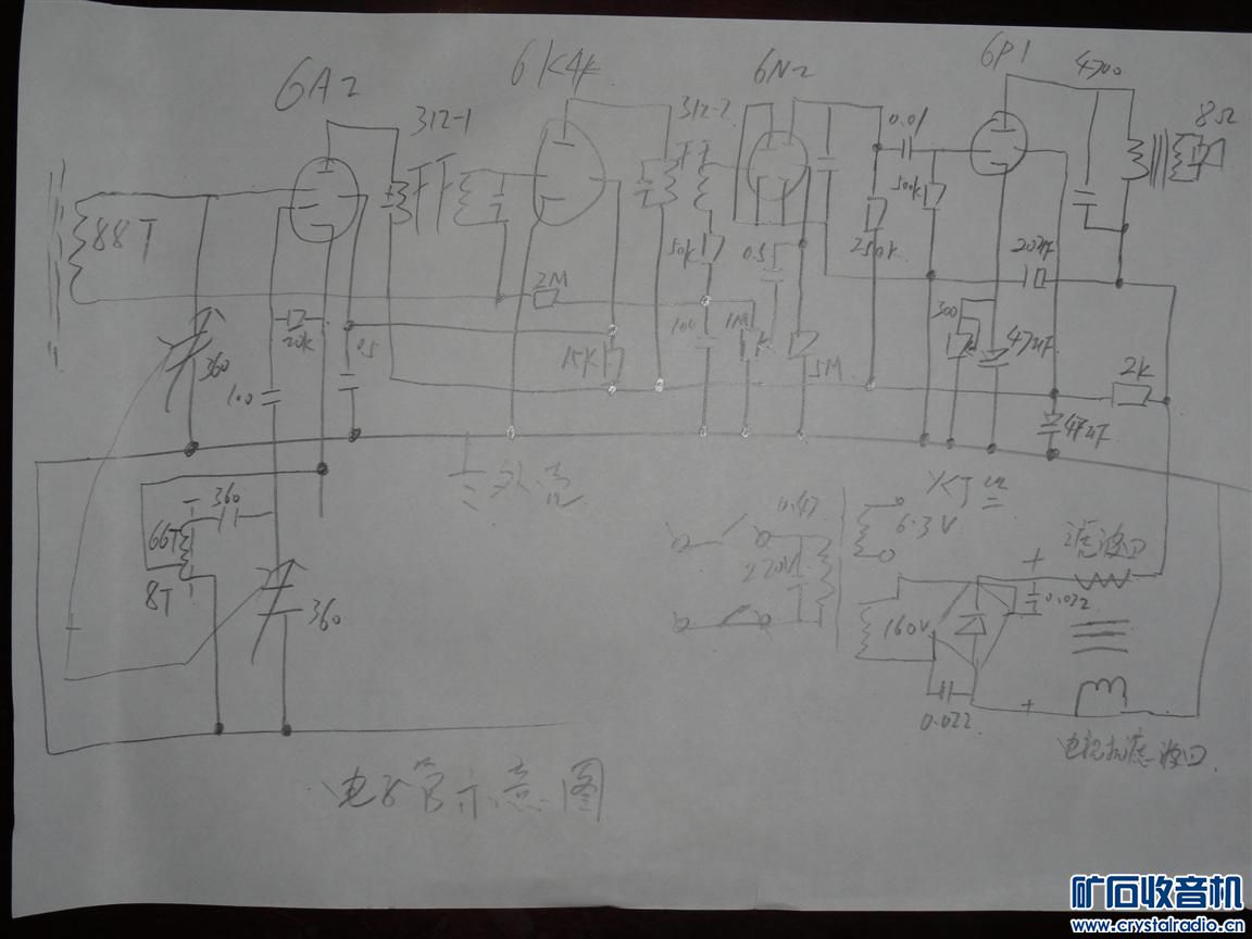

自己做的中波电子管收音机

中波统调525至1600已完好,声音清晰,无杂音

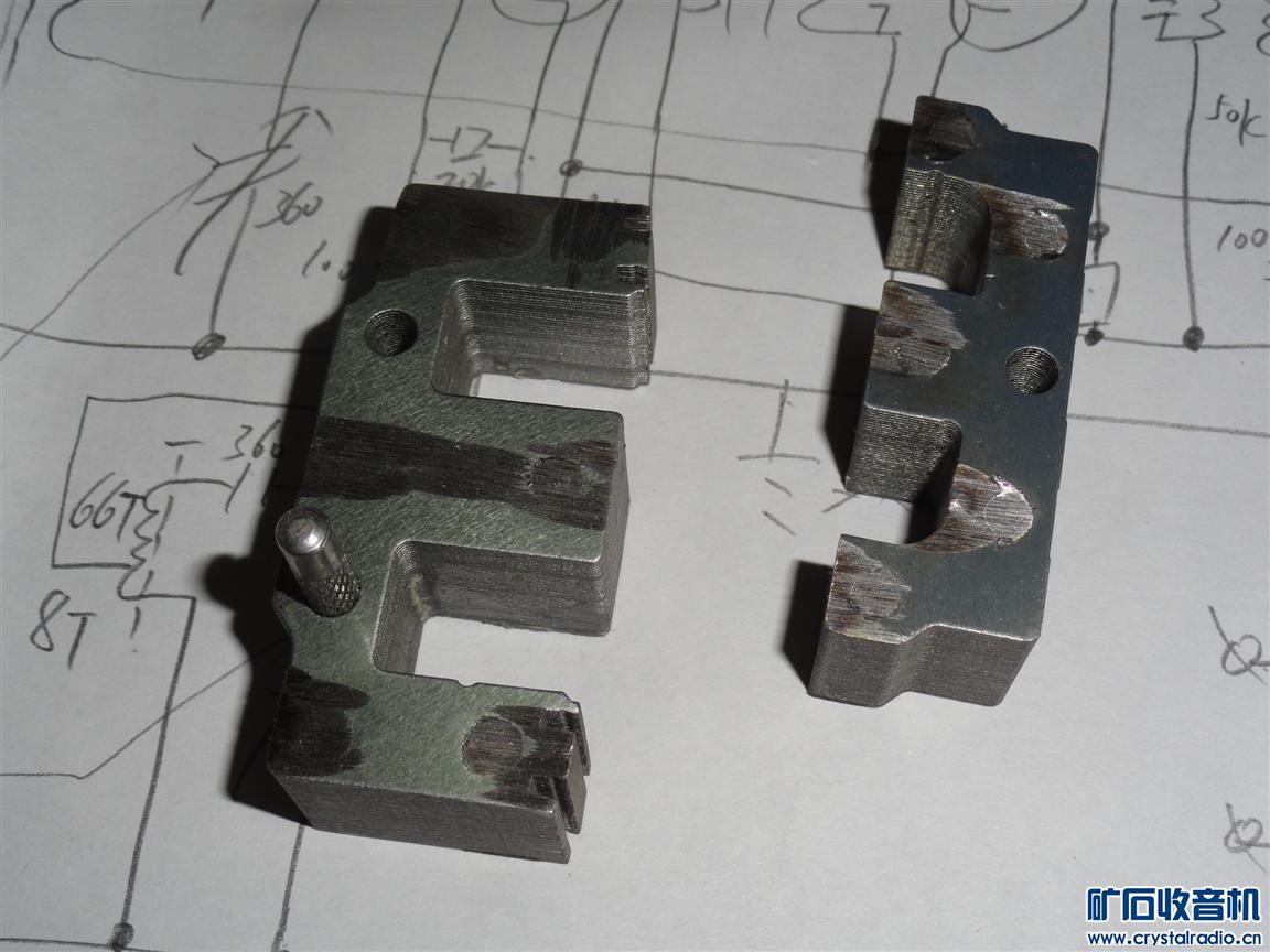

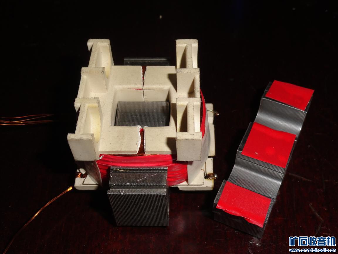

输出牛不错有创意。
发表于 2013-4-30 22:58:17 | 显示全部楼层
收音机做的不错
这铁芯做输出牛不知效果怎样?
发表于 2013-5-1 07:55:29 来自手机 | 显示全部楼层
有创意,看起来还是不错的啊
 楼主| 发表于 2013-5-1 11:22:35 | 显示全部楼层
缘分收音机 发表于 2013-5-1 07:55
有创意,看起来还是不错的啊
输出牛效果不错,初级2640圈0.19线径,次级0.19*7股并绕118圈铁心截面积3.2平方厘米

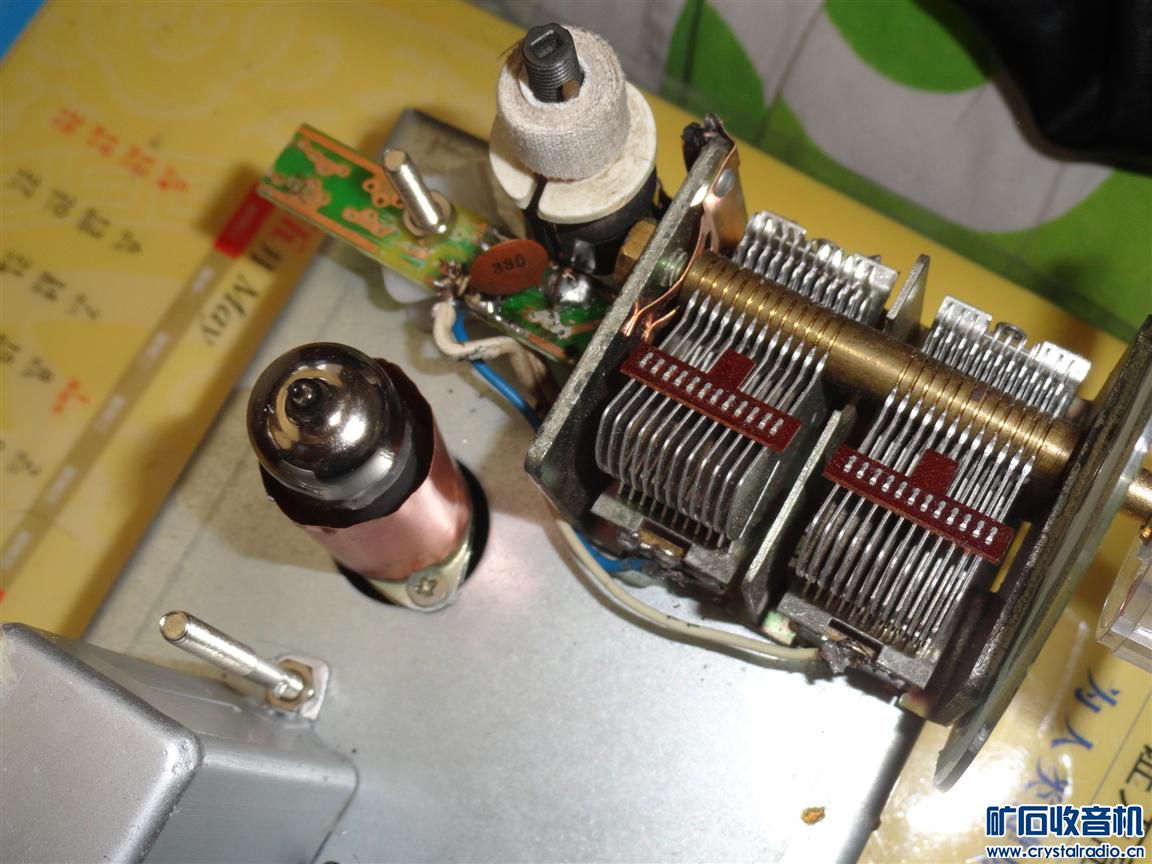

发表于 2013-5-1 13:59:48 | 显示全部楼层
CD片做调谐度盘,创意非凡。值得学习。
