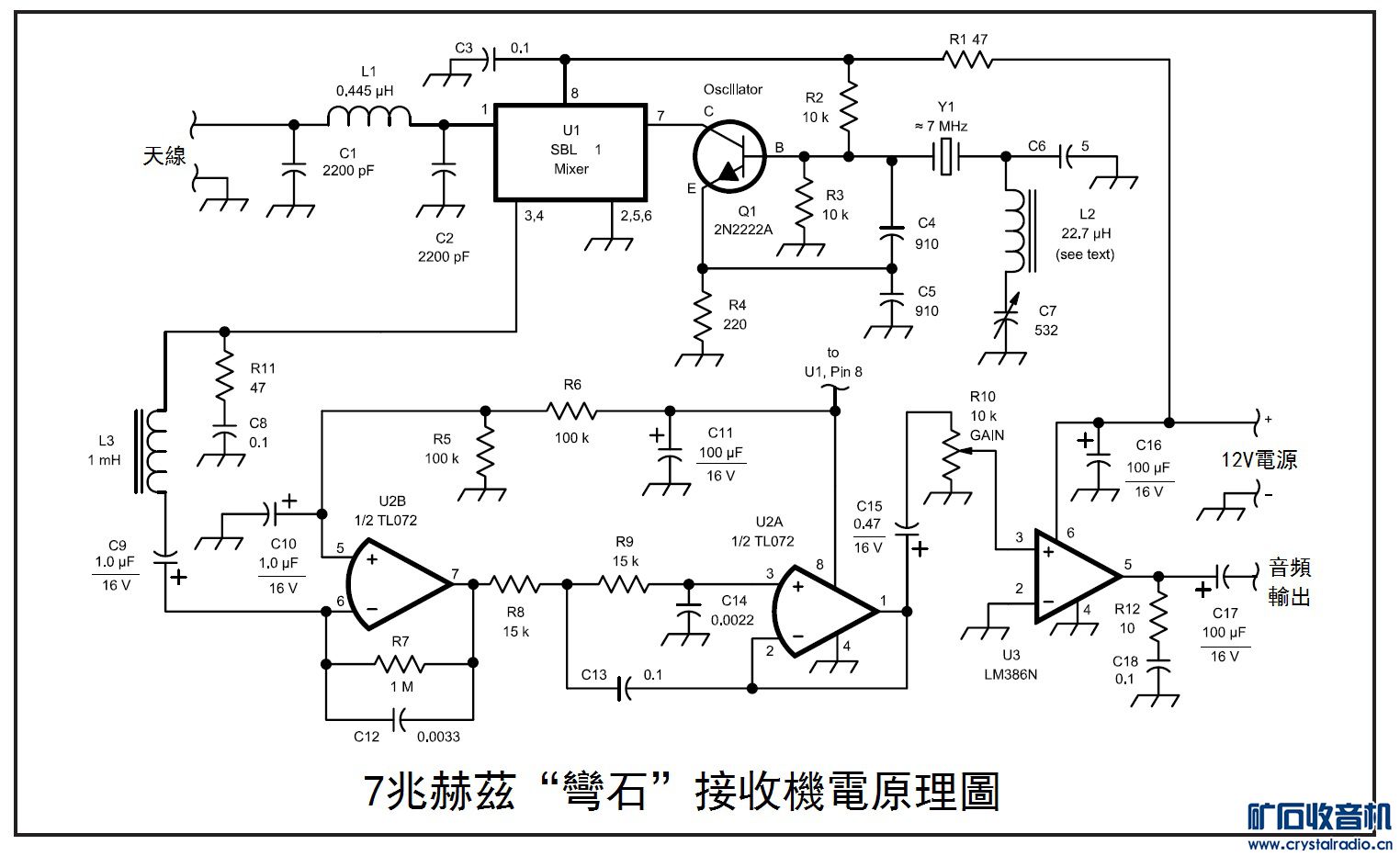

昨天晚上继续翻译完成了“弯石”接收机的文档,一个小巧精致的40米波段接收机
现在发布pdf格式文档,繁体中文,欢迎下载
不过本人非电子专业出身,翻译纯属业余水平,错误在所难免,大家多多包涵吧
这个制作中,最难搞的应该就是SBL-1混频器和70XX KHz的晶振了,磁环可用可不用,找不到美式的据说
可以用国产NXO-10的替代,混频器和晶振估计只有到网上找了,昨天问了一下,订制晶振最少100只,一只差不多要4块钱

发表于 2013-4-28 10:06:18 | 显示全部楼层
感谢提供,U1那去弄,O72主要是滤波吗

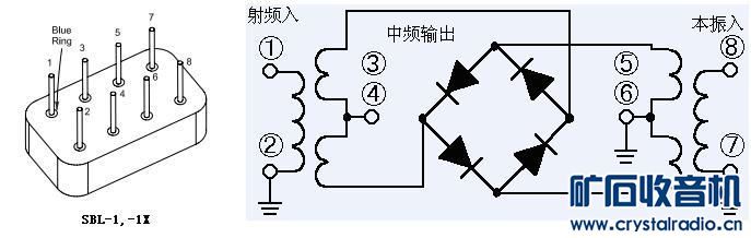

发表于 2013-4-28 10:45:19 | 显示全部楼层
U1,就是二极管双平衡混频器,里面有两组线圈,4个肖特基高频二极管。淘宝上有,但价格很贵,有条件的话,可以自己DIY。

楼主的文档翻译的不错,顶一下。
只是有个小小的失误,LM386的增益,单位好像弄错了,图中的接法是200倍,也就是26db左右,文档中翻译成200db了。

NXO-10导磁多少,是10吗
那个2222是本振?这个是直放式
发表于 2013-12-8 20:17:55 | 显示全部楼层
哪位俠哥做过这个二极管平衡混频器,教个俩环变的绕法,盼!    礼!
C7可变电容532是我看错了吗?不可能吧
我乱猜5--50PF就可用了.当然到270P也不是不可以
发表于 2013-12-9 03:51:53 | 显示全部楼层
tan01255 发表于 2013-4-29 09:02
知道电感的匝数吗,知道了就好DIY了
因为这不是调谐回路.这个不严格的,在小磁环上三线并绕8T.绕好后把其中两组首尾串接即可

 楼主| 发表于 2013-12-9 15:54:52 | 显示全部楼层
那532是代表532pF的意思,在它元件选择里写了,是用266pF的双联并联,于是出来532pF
不过这个电容很随意,最大容量在300-600P之间的电容都可以
