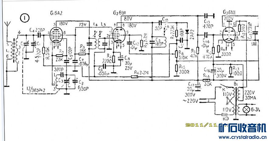

用这个来复三灯机,不如用不用来付的三灯机:

回复 47# husk2012
为啥不如不用来复的3灯机呢?请详述。

回复 49# 李九州1970
理由是:
1,来复是一管做两管的事情,性能不会很好的。原因是互相牵扯,为了彼此兼顾,因此不能工作在最佳状态,来发挥最大效益;
2,对于新手而言,调谐困难;
3,我介绍的三灯机是五灯机的标准程式:
变频——中放——低放——功放——电子管整流。每一级都是单独的,互补牵扯,各级都可以工作在最佳状态;
4,也只有三只电子管,即使是新手,按部就班的装置也会成功,使整机达到较高的指标。
5。输出功率也可达到300mw,在一般房间音量也足够的啦;

回复 55# husk2012
说的有道理!不过,我不喜欢小管子,做胆功放也喜欢大八脚管,呵呵。有没有三灯机或者4灯机全部大八脚不是来复的呢?

回复 57# husk2012
第二种没有听说过哦,想来想去,觉得还不如加一个管子中放。晶体管整流。呵呵。纠结。
 楼主| 发表于 2011-11-17 10:46:38 | 显示全部楼层
弄来弄去就成标准5灯了
发表于 2011-11-17 11:50:14 | 显示全部楼层
是的,文老师,比来比去还是标准5灯效果最好,没办法的事,···但是负反馈不能忘,不然没法到达“最好”,···
