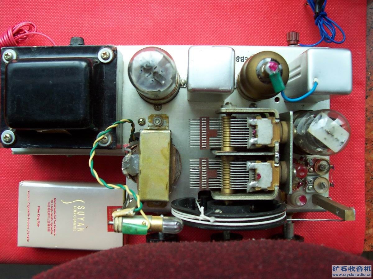

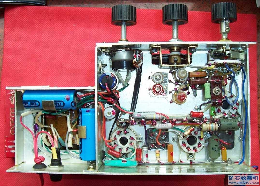

04年做的来复中短波3灯机,今天翻出来通了通电。
发表于 2008-4-18 01:17:44 | 显示全部楼层 |阅读模式
530-1650KHZ、6-18MHZ。

发表于 2008-4-18 08:45:53 | 显示全部楼层
好手艺,收听效果如何,有图吗?
   这么好的做工怎么没有人顶呀。
发表于 2008-4-18 09:35:39 | 显示全部楼层
先加分再说。

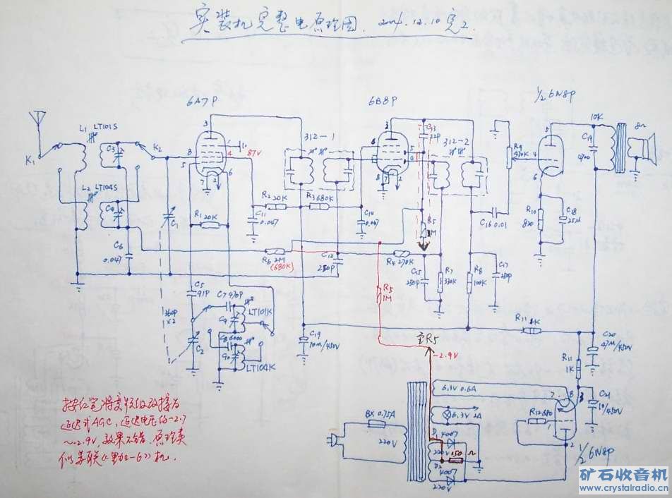

上电路图,基本仿照57年《无线电》12期,根据元件情况有变动。
过了半个世纪才仿出来,哈。实际收听效果还满意,灵敏度选择性不错,音量已足够。
实践证明:冯报本老爷子说的对“来复放大并不如分用专门的电子管放大来得高超”。

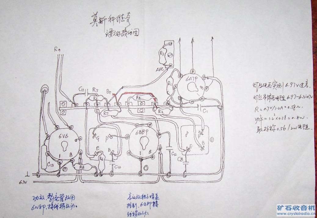

接线图为开始仿苏机的,玩一段时间后拆改成这个了,接线变动不大。
