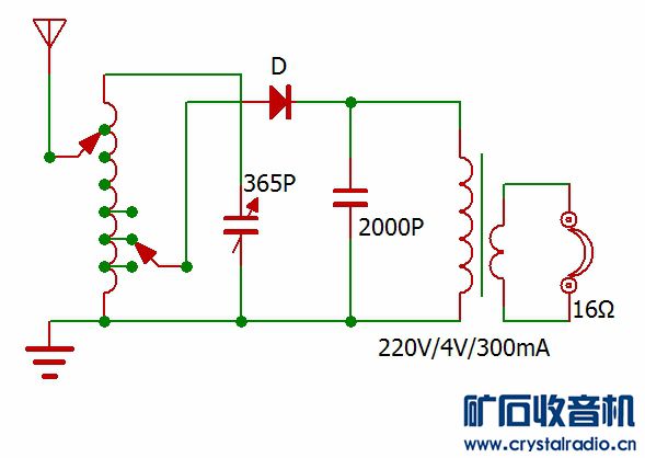

       应gl1985119坛友要求,抽空设计一个简单矿机电路。电路选取陈宪文推荐的单回路电路变化,比较简单。该电路线圈采用抽头线圈做天线阻抗和检波管Rd值匹配,调整天线和检波管接入抽头点可以使矿机LC谐振回路与天线及检波管匹配。检波管以后的电路用旁路电容+阻抗变压器匹配。http://www.crystalradio.cn/thread-396599-1-1.html
        陈宪文原电路线圈有6个抽头,现在的分线器多为1×11位,可以多设一些抽头,能更精确的做天线阻抗匹配,等匝数抽头就行。
陈宪文简单电路图:http://www.crystalradio.cn/forum ... read&tid=295019
改动电路图:

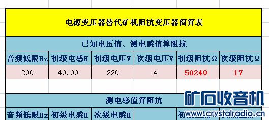

1.        计算小电源变压器匹配值
参数:耳机16Ω,小变压器220V/4V、300mA。
1.1  计算:
        小变压器功率=0.3A×4V=1.2W,参照已有的小变压器阻抗实测帖数据, 1W变压器初级电感取值为40H,http://www.crystalradio.cn/thread-331430-1-1.html
        代入电源变压器替代矿机阻抗变压器简算表计算,http://www.crystalradio.cn/thread-278133-1-1.html,如果用的是动圈16Ω耳机,其阻抗大致也是16欧,使用该小变压器可以说是匹配的。

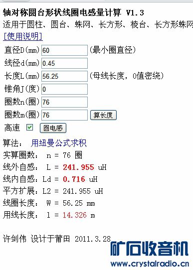

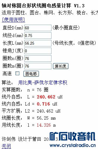

        0.1×20里兹线纱包外径0.7472,取线圈直径60毫米,代入 线圈电感计算器V1.3 得绕76圈电感量240uH基本相符。骨架可选取食品级塑料瓶、药瓶,直径变化重新取值计算即可。
        许老师的线圈电感计算器V1.3比较好用,同时可以计算出用线长度。

        通过设计计算,此电路可以通过调整天线和检波管选择接入线圈抽头点,调整矿机天线和检波管Rd匹配,可以提升灵敏度和选择性。小电牛与16欧耳机匹配,关键是耳机的灵敏度,建议继续提升性能时采用仿725多抽头矿机音频阻抗变压器和灵敏耳机。相应计算表已经链接,可以下载计算。欢迎讨论!

上面计算电感量偷了一点懒 ,导线线直径没有减去纱包0.3毫米,其实算值差不多,绕线紧密程度多少有些误差。

发表于 2013-4-17 12:26:54 | 显示全部楼层
请问一下线圈电感计算器里面的圈数m(圈)、边距g(mm)分别代表什么涵义啊?
 楼主| 发表于 2013-4-17 12:38:02 | 显示全部楼层
点使用说明有解释,圈数m填要绕的圈数,点“算长度”方框,即可在上面长度L项算出数值。
边距g是计算矩形线圈的。

 楼主| 发表于 2013-4-17 12:53:58 | 显示全部楼层
gl1985119 发表于 2013-4-17 12:46
g是不是代表线与线之间的间距啊?
边距g:最大圈与最小圈的投影距离
这个是计算棱台线圈的,上面填的是最小圈,边距g填入最大圈与最小圈的投影距离。一般都绕直桶形线圈,g取0即可。
