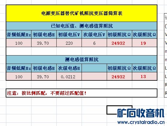

用电感表、电阻表测量小电牛初次级电感和电阻,用《电源变压器替代矿机阻抗变压器简算表》计算。
http://www.crystalradio.cn/thread-278133-1-1.html

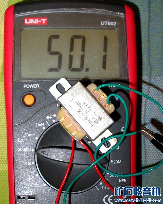

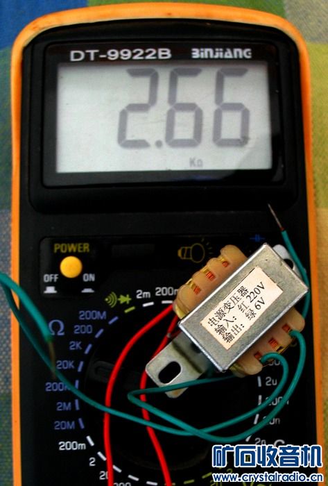

1号小变压器--- 220V/6V/1W小电源变压器实测值:初级电感48.1H;次级电感50.1mH;初级电阻2.66K;次级电感4.7欧。
实测值计算结果如下表:
测值、计算结果:
1---测试音频映射系数频率取值100Hz,相当于10倍映射系数,便于与725变压器比较;
2---按已知电压测初级电感值计算,此小变压器相当初级阻抗30.2K、次级阻抗22欧;
3---按初次级电感值计算,初级阻抗30.2K、次级阻抗31欧。

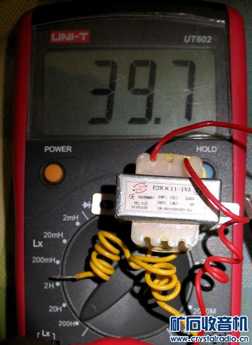

2号小变压器实测值:220V/6V/1W,初级电感39.7H,次级电感21.2毫亨,初级线阻4.45K,次级线阻3.8欧。
2号小变压器计算值:
测值明显说明,2号小变压器的初级线阻大,效率值不如1号小变压器。
市售普通电感表大挡位误差大,如果用许老师新设计的数字电感表,测值会准确许多。

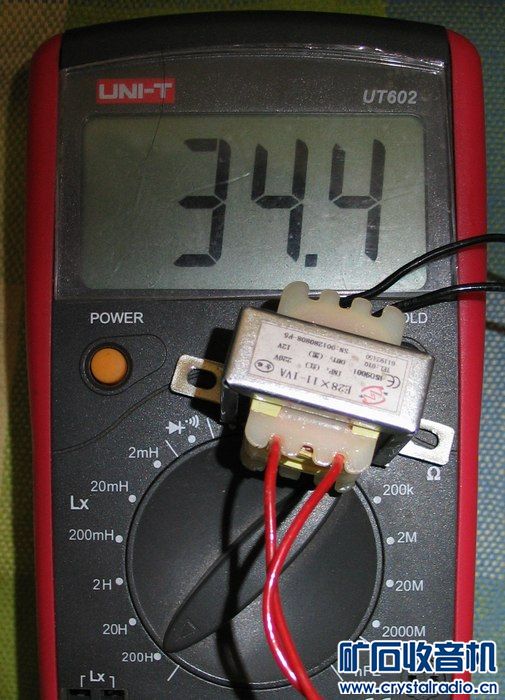

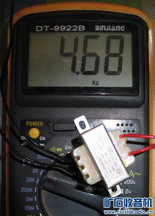

3号小变压器实测值:220V/12V/1W,初级电感34.4H,次级电感80.4mH,初级线阻4.68K,次级线阻13.4欧。
3号小变压器计算值:
以上三个1W小变压器初级阻抗值都不一样,使用时以实测值作为匹配值参考。

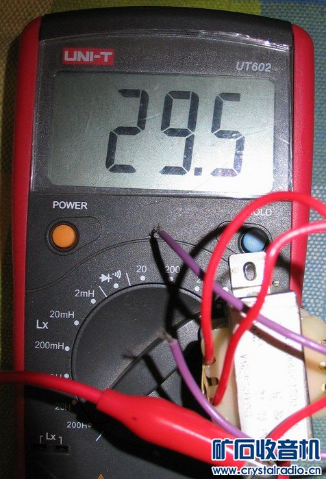

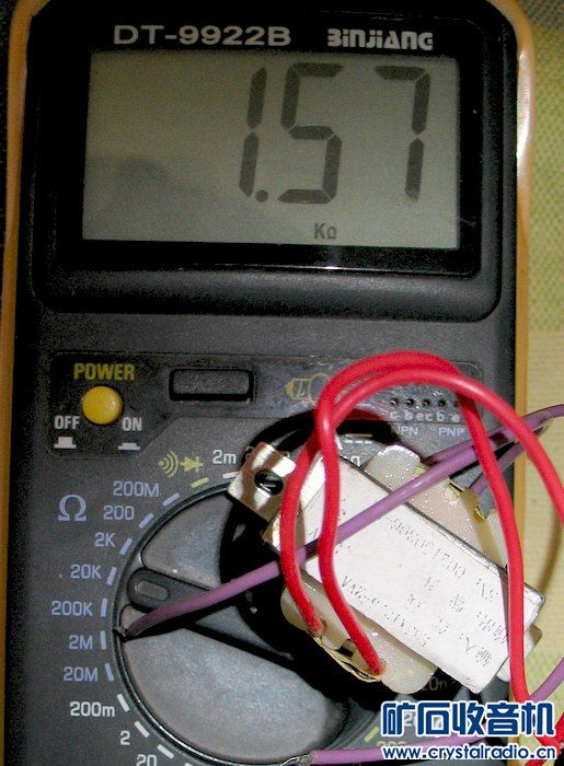

4号小电源变压器实测值:220V/3V/2W,初级电感29.5H,次级电感3.8mH,初级线阻1.57K,次级线阻0.7欧。
4号小变压器计算值:
这个是2W小电源变压器,变压器大,电感渐低。
