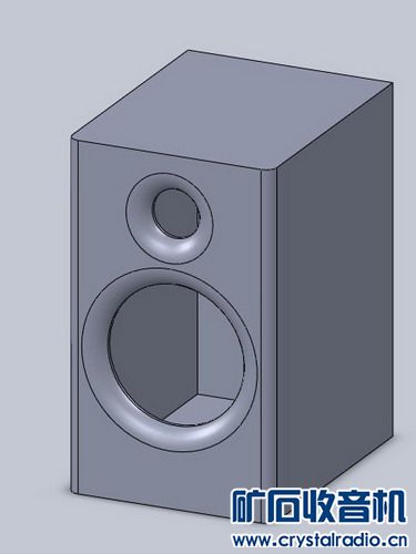

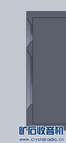

发表于 2013-4-20 19:55:07 | 显示全部楼层
你的这款音箱,因为扬声器盆架比较特殊,只能采用内装形式。
但是内装由一个坏处,板材厚度会形成一个前腔,以前习惯叫前腔效应,会使扬声器频响曲线劣化。
前腔会产生无法预测的谐振,锐利边缘也会形成有害的衍射现象

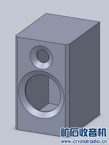

发表于 2013-4-20 20:14:58 | 显示全部楼层
一般来说,如果扬声器本身频响较理想,又因盆架形式不得不采用内装方式时,前障板要做如下处理来减小不利影响
如果箱体两侧也倒角会更好,两侧带来的衍射问题比较严重。
如果能倒成圆角是最理想的
或者包括两侧全都改用圆角
具体如何倒角还要看要求,一个是音质要求,另一个是外观要求。有些时候也不可能只让耳朵舒服但眼睛难受吧,这要折中的。像雨后初晴、LS3/5A之类就是方头方脑,也没人说不好听,这其实有很多原因。1.早年设计音箱还没有抑制衍射的概念;2.设计师对单元和装箱后的结果很自信;综合结果满足设计要求等等

 楼主| 发表于 2013-4-22 11:31:35 | 显示全部楼层
AudioCAT 发表于 2013-4-20 20:14
一般来说,如果扬声器本身频响较理想,又因盆架形式不得不采用内装方式时,前障板要做如下处理来减小不利影 ...
分析的有道理,就按照您的意思改动一下,看看效果如何。 谢谢您!

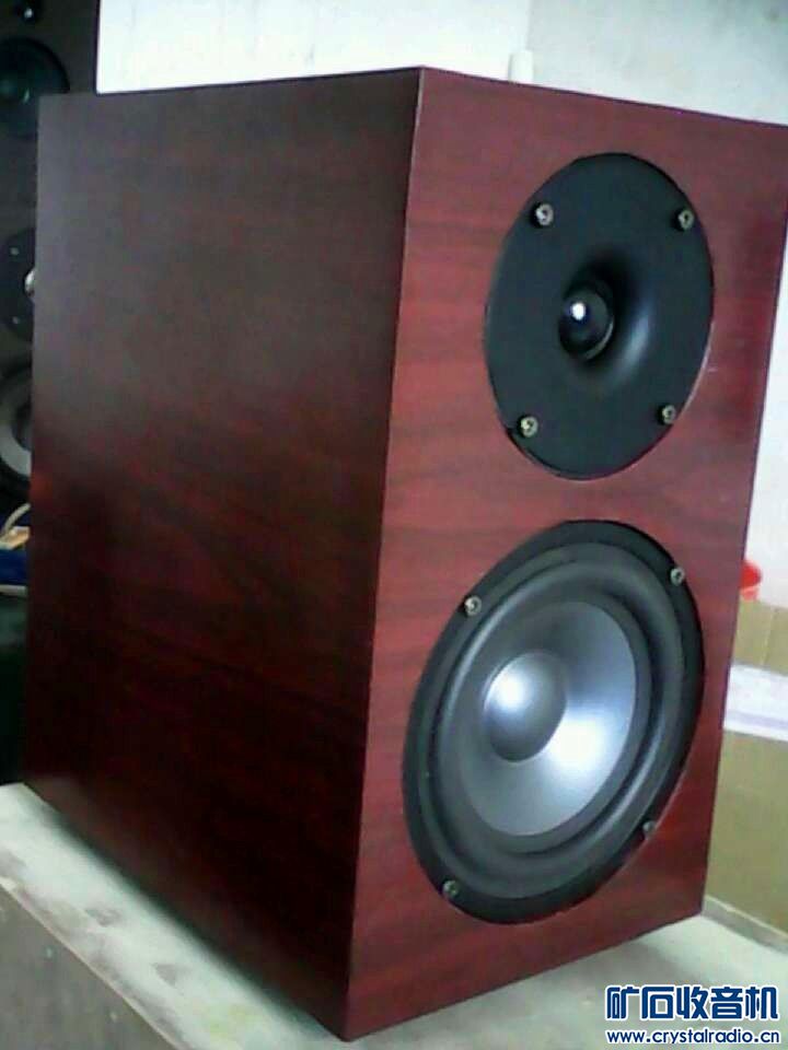

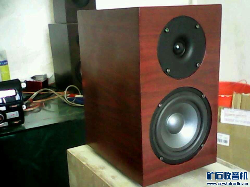

 楼主| 发表于 2013-4-22 15:08:07 | 显示全部楼层
仿惠威M1改造而成。市面上整套M1散件要1千多块钱,成品箱要4千多块钱。宽180MM,深250MM,高310MM
里边结构相似,但安装尺寸隔板位置有所改变,理由是市场上找不到跟M1套件高低音单元的参数值,曾经试过1:1的打造,但出来的效果是非常差。里边的隔音棉,分频安装位置都很讲究。
贴好PVC贴纸(本想贴木皮的,考虑时间问题,所以略过)
5寸中低音喇叭,高低音均为国产货。分频器为手工打造,电感线圈是朋友帮忙弄,自己木有设备。分频器成本比市面上卖的要贵很多。
