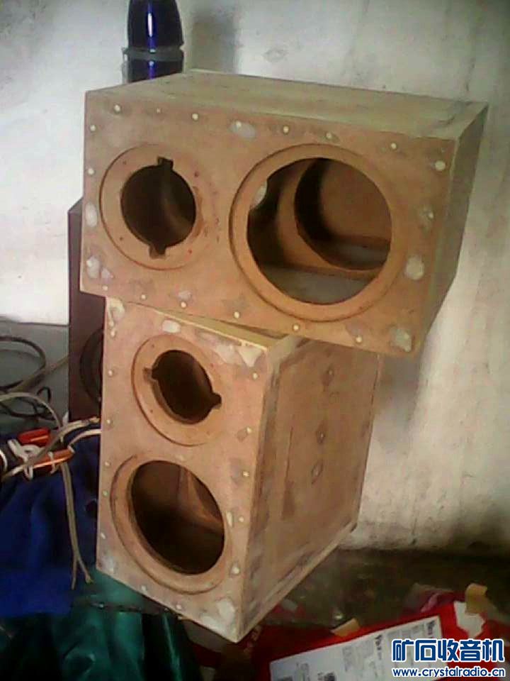

俗话说:男人玩单反,玩到破产!男人玩HIFI,死得更加快!我觉得这句说得很有处理。人在经济限制的条件下不能盲目地追求某些东西。相信许多喜欢音乐的朋友,面对着高价的硬件,线材望梅止渴;面对着高性能的音箱望箱兴叹。一次偶然的机会,看到公司平时御货留下废旧的木板,直接拉去饭堂烧了怪可惜的,何不废物利用呢!
于是打造箱子的梦开始了,中间试过从网上下载一些图纸一比一的打造过,由于喇叭参数匹配等问题,觉得还不尽人意。各种各样,大大小小的箱子都做过,失败的经历是常家便饭的事情!由于本人没有什么电子基础,每造出一个成品,由于买不起高价的仪器来测量,只能靠自己和众人的耳来评价。断断续续经过一年多的空余时间,从网上下载的一些图纸,经过改良,反反复复的修改之后,终于打造两款满意的作品。
本人是菜鸟,欢迎发烧极大师指点!

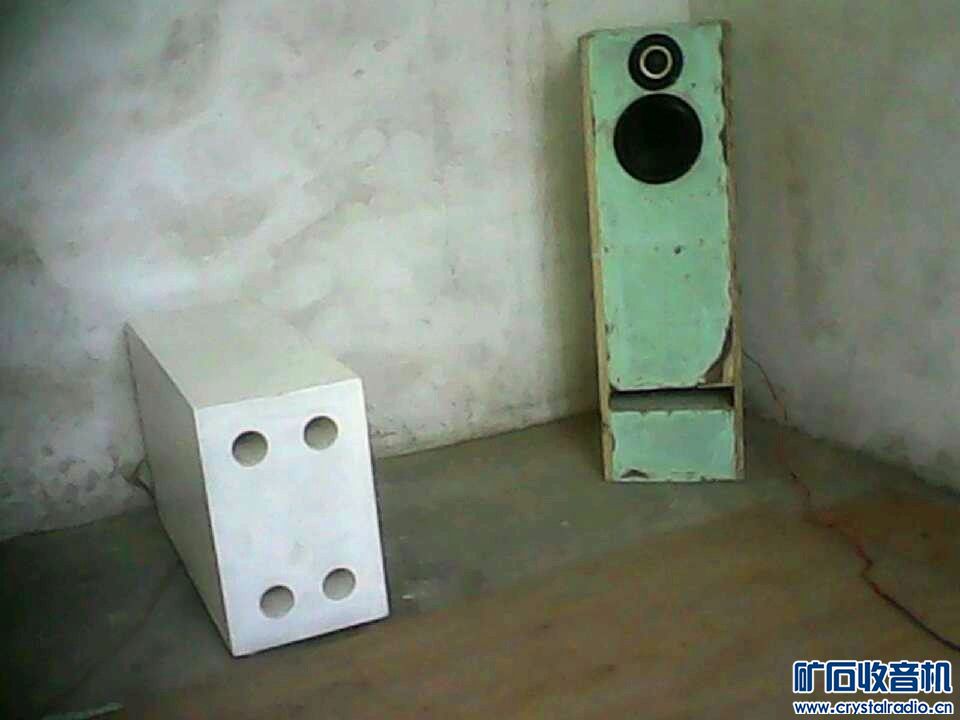

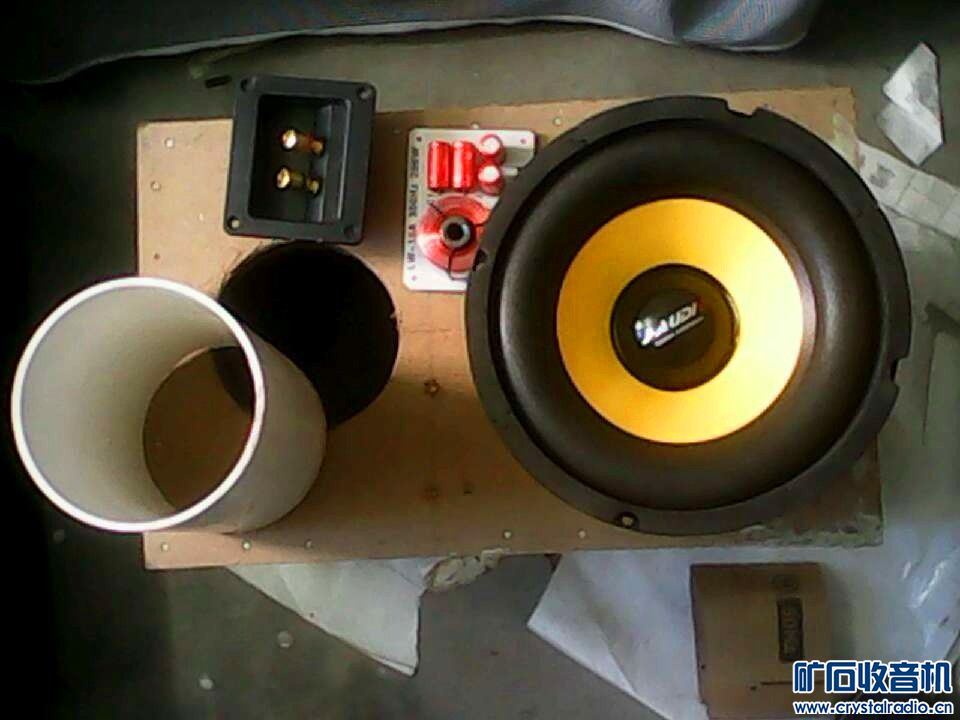

带通式超重低音(家庭影院5.1最好的搭配)
正面图(优点:即使是几十块的超重低音喇叭单元,出的的低音效果超出我的想象)

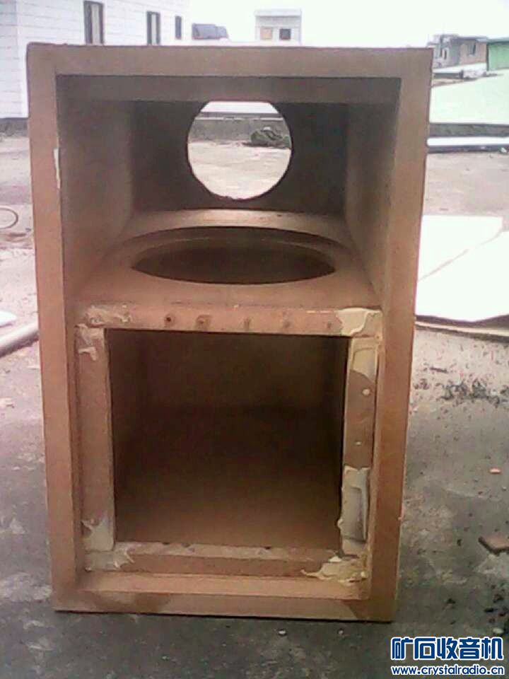

内部结构,导向管经过N次的试验得出长度
由于是试验品,木板都是那些废旧的,手工上有所欠缺。

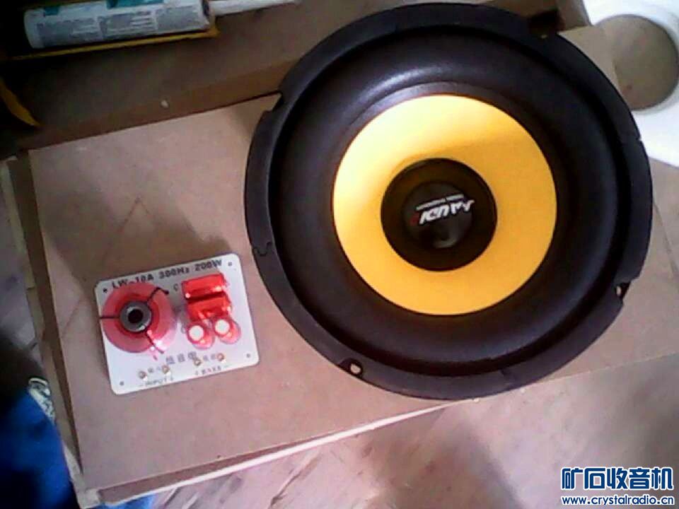

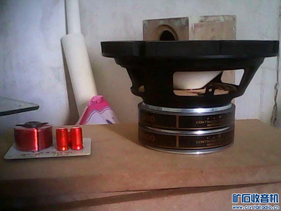

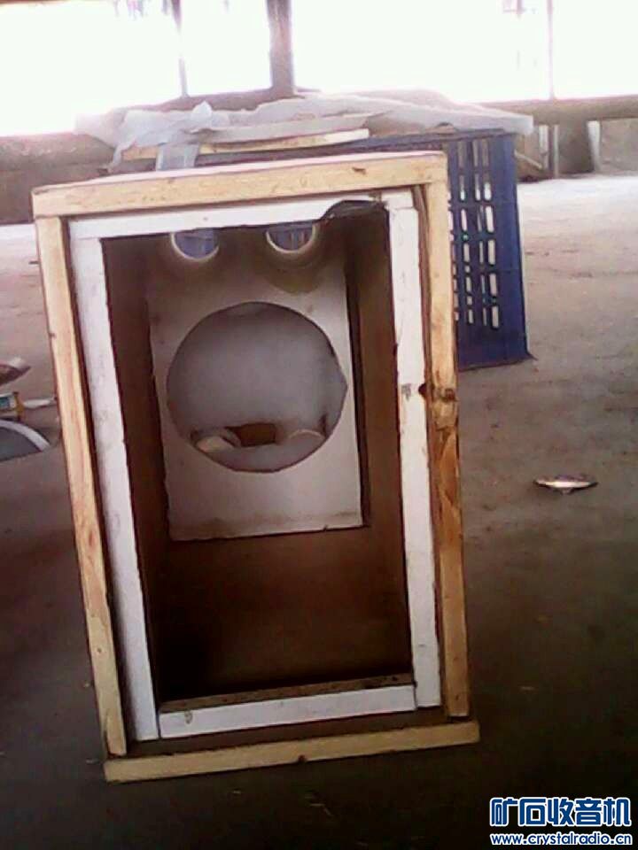

导向式超重低音(同样选用8寸超重低音单元,跟上面那款超重低音裸听未装箱之箱,效果比上面那款好,但装箱之后,效果比上那面那款略差一些,优点就是没有上面那款占地方)
8寸超重低音单元及低音分频器
内部结构(未上隔音棉)

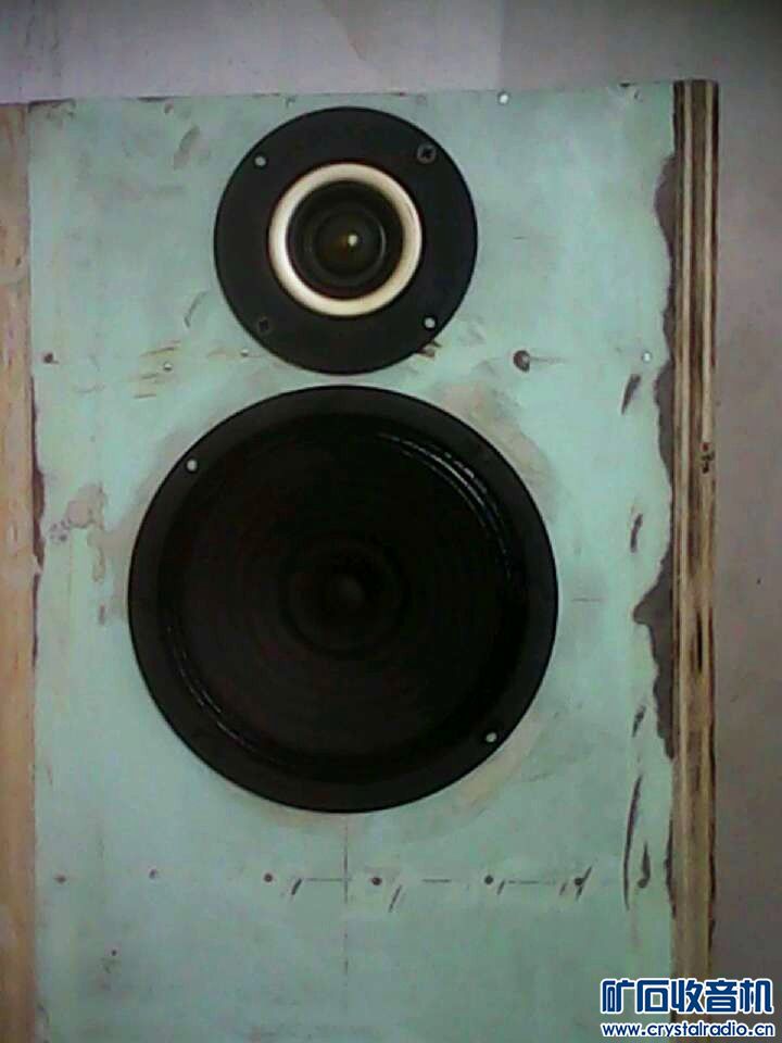

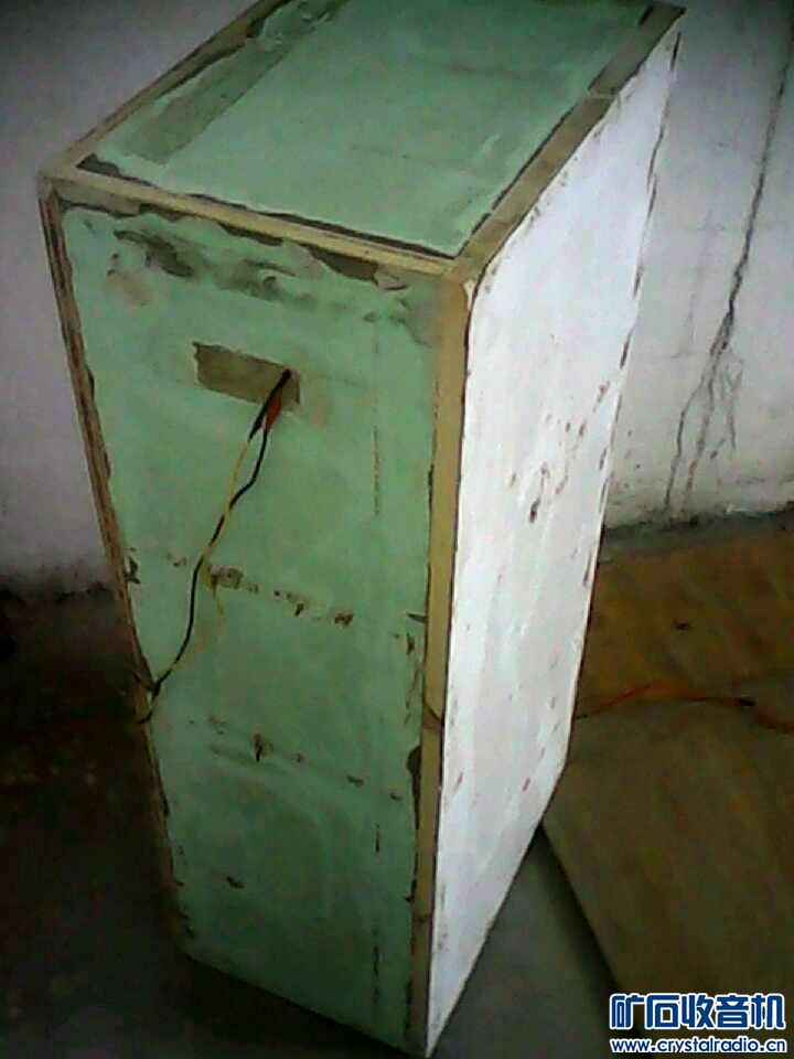

6.5寸全频式落地音箱。此音箱花费一年的空余时间来研究。耗用大量的木板,呵呵,幸好木板是废旧的,免费的。
选用6.5寸全频单元加高音单元,基中高音单元配上高音分频器
里边是迷宫式设计,由于当然未能照片。所以~~~
用胆机试听,中高音声音非常易中毒。朋友试听后说非要拿走。他说比他家上万块钱的音箱还好。此话不知是不是真的。我也只能听听罢了。由于是样箱,里边的设计数据未详细记录。不过已答应朋友用中纤板做一对成品.
