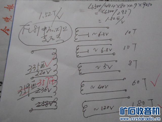

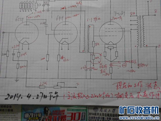

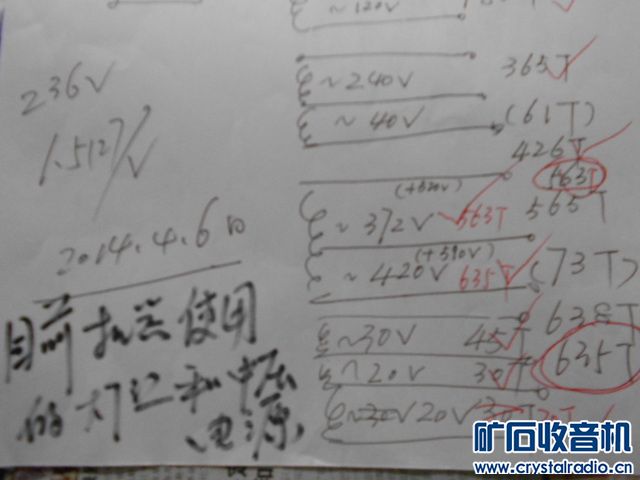

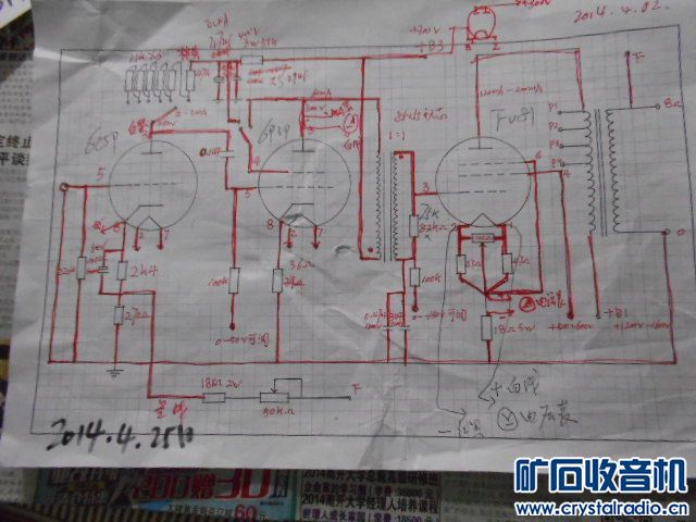

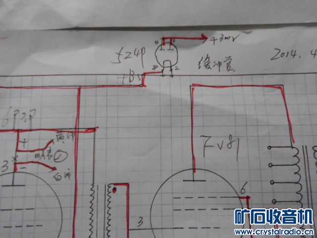

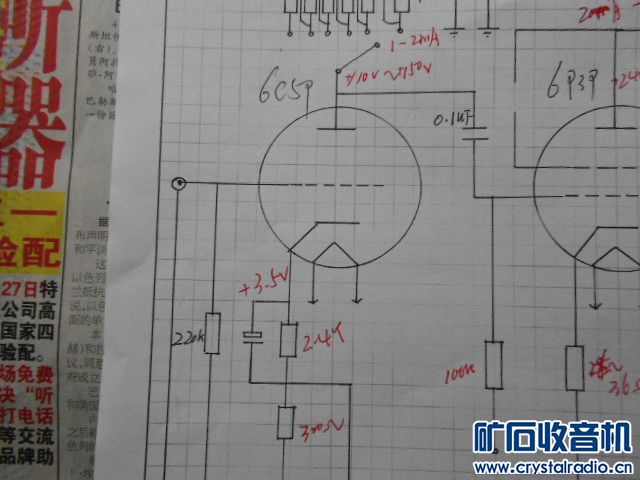

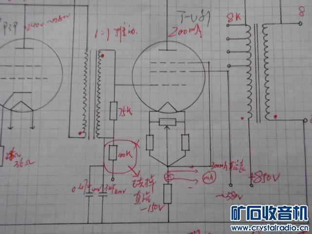

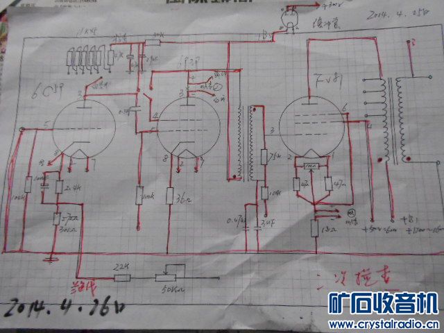

火星朋友看看我制作中的线路图片,不知道那里有问题了,朋友看看指导一下,栅负还是不起作用,现在是在+800V200ma的情况下听了一个小时,信噪比一般还需要调整,就是栅负不管用啊。 照片 132.jpg 照片 133.jpg 照片 134.jpg 照片 135.jpg 照片 136.jpg 照片 137.jpg 照片 138.jpg 照片 139.jpg 照片 140.jpg 照片 141.jpg 照片 142.jpg 照片 143.jpg

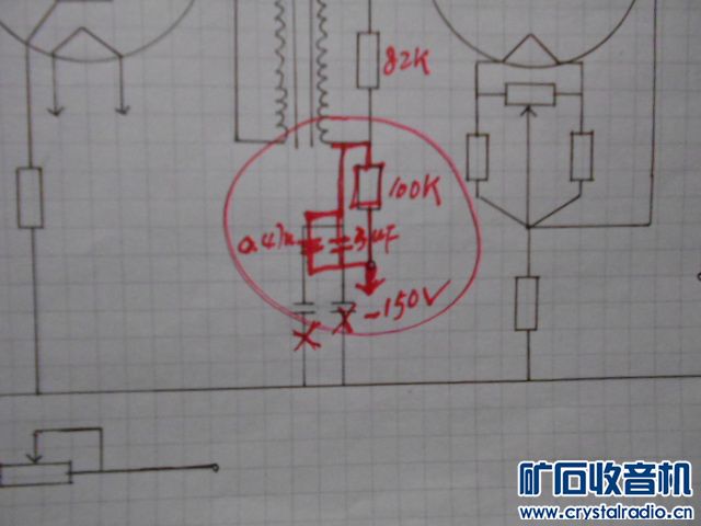

火星朋友看看,-150V栅负的0.47UF和3UF电容是不是应该这样和100K并接啊?而不是2个电容另一端接地啊? 照片 144.jpg 照片 145.jpg
发表于 2014-4-28 00:56:22 | 显示全部楼层
火星计划2009 发表于 2013-4-15 14:52
继续上传 内部图,整机采用了3只扼流圈,主高压和次高压还有灯丝各一只都是CLC滤波次高压CLC之后经过RC给80 ...
把两个电容接地断开了-150V栅负也对81管屏流不能调整,朋友有时间给分析一下吧,谢谢。
 楼主| 发表于 2014-4-28 07:17:21 | 显示全部楼层
两只电容一起接地可以取消100K电阻直接-150V,管子栅极对地-150V可调的话肯定控制屏流,仔细检查一下

LZ能上个完整最终电路图吗.......
许多的牛...许多一样的电解...整不明白都是干啥的?
