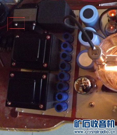

火星计划2009 发表于 2013-4-15 15:59
还未使用
恭喜!恭喜!祝贺!祝贺!
这是错了吗?
 楼主| 发表于 2013-4-15 17:37:09 | 显示全部楼层
我和女友已经带好安全帽使劲拍吧
整机介绍:只采用了一只耦合电容怕是对音色的影响,前级使用苏联的6*8,6*4,6*3,德国的6AC7做电压放大可以由开关转换三极管,五级管使用屏阻从47K一直到100K分6档可调确保管子工作在最佳状态推动级也是三极管和五级管转换的,推动级功率级都采用了可调负压适合不同状态下使用不同的管子目前使用的是老X京的6N3C效果很好要比X光的KT66好得多亦可用6P3P,6L6,EL34,KT66,KT77,KT88调整负压即可另外还有监测端子确保工作状态功率级也是有外接监测端子那两只红的接线柱便是推动级和功率级的监测端子,该机用牛推确保退满推好,输出牛是可调多抽头的分为12K,11K,10K,9K,8K以便适合多种高压供电达到最佳阻抗,反馈也是可调的适合各种管子和增益,通过转换座前级管子可以是任何三极管和四级管以及五级管,三极管既可以单独使用也可以使用双三极管并管 可玩性很多婚后做一些转换座杂碎一批管子取其管座
电源部分:采用2只114X80的牛一只灯丝牛一只高压牛还有一只中压灯丝牛还有灯丝扼流圈,主高压采用CLC滤波扼流圈是10H350MA的,中压采用CLCRC给功率管帘栅极供电另一路CLC再经过6P3P胆管稳压供给推动及再经RC给前级供电想要交流生都很难 灯丝采用25A200V肖特基二极管3只并联减小内阻发热量很低灯丝的11A电流不容忽视第一级采用米国佬的X壁4万UF可乐罐滤波经过扼流圈之后在使用2只米国佬的CDE的6.1万UF滤波总容量是16.2万UF
 楼主| 发表于 2013-4-15 17:38:43 | 显示全部楼层
tj.xhy698 发表于 2013-4-15 17:27
恭喜!恭喜!祝贺!祝贺!
这是错了吗?
眼睛真毒啊,这个不是错的只是翻转过来了后面看还是螺钉一致

还真得拍楼主一下:裸机小心高压!!不提倡这么玩。
 楼主| 发表于 2013-4-15 18:43:44 | 显示全部楼层
高压帽没有卖的没办法只能是自己DIY用特氟龙棒车

祝贺楼主FU-80主机建造成功,感觉安全重要屏极帽想法配上。电耗比较大
谢谢,我会把安全帽带好的1550V供电不是开玩笑的

太牛了!!!佩服!佩服!听这玩意大概可以忘记吃饭忘记睡觉吧。另外听一个小时大概要好几度电吧?
功耗每声道550W两台双声道一起开机就是1.1KW,每台机器净重122斤
