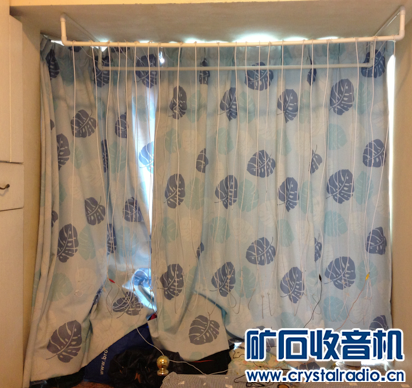

把巨大PVC喉管大环折掉 (http://www.crystalradio.cn/thread-408471-1-1.html) ,
改做成窗帘式大环,
早上收起,

晚上张开.

 楼主| 发表于 2013-6-8 15:21:48 |
這窗帘式大环张开后,表现和之前做的固定大环一样.
在我這边如能從我住的高樓往下垂直放15米天线,接水管作地线,用双回路单二极管BAT85检波后,接50uA电流計量度,能有4uA电流.
只用大环不接天地线,用单回路单二极管BAT85检波后有2.0uA, 用3DQ检波后有2.5uA.
室内大环即使靠近窗户始终不能和室外的天线相比.
我這边受樓管所限不能大白天放天线,只能偷偷晚上十一時后放一會,天亮前一定要收起,十分费劲.
后来改用大环,不必冒被投诉的風險也能好好收听无电源收音机.
发表于 2013-6-9 12:35:04 |
拉开的过程中,线圈伸缩,可以调谐吗?
 楼主| 发表于 2013-6-9 14:33:12 |
好意见!
拉开窗帘式大环的过程中,线圈伸缩,的確是可以调谐的,只要加個窗帘的拉動器及用布或胶布把线連在一起便成.

也学做一个,只能收到一个台.用线约15米.
