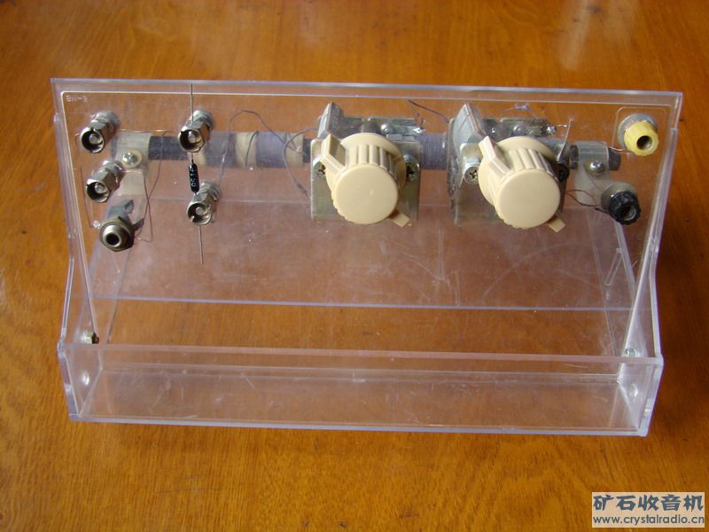

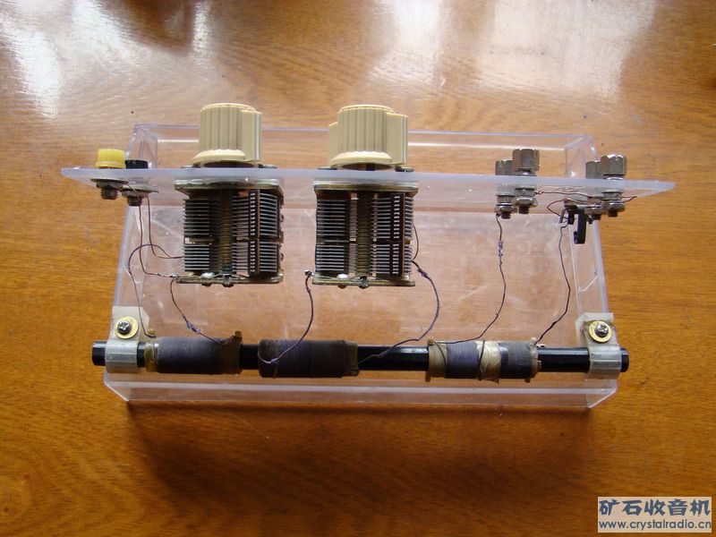

天线为室内(三楼)一根三米长的铁丝,地线为插座地线,耳机为139收迅机的耳机,可收听三个台(双调谐回路的选择性还是不错的)。有机会架设一根好天线再试试。

外壳为录像带盒,检波管是2AP30C经试验2AP30C和2AK2的检波效果比2AP9好不少。

直接用晶体管收音机里面线圈和磁棒做狂机,我发过专贴,

看着那两只双联来口水啊
发表于 2008-4-11 16:01:57 | 显示全部楼层
300mc的二极管
