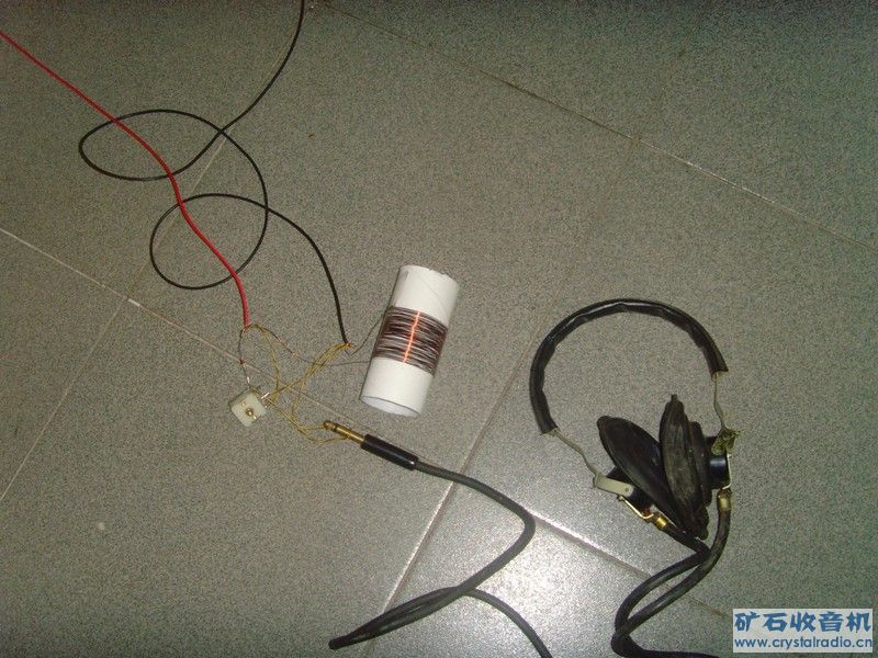

线圈:0.5MM漆包线绕在卷装纸的芯上
天线:10多米的电线搭在阳台的架子上
检波:1N60检波二极管(初次实验,用二极管比较好调)。
耳机:2200欧高阻耳机。
地线:三孔插座的地线孔
一接上就有电流声,但是调来调去没台。。我怀疑是交流电干扰。
我便用长导线连到楼下,连接到一条插入土中的钢筋上。测和火线的电压,有220v。但是换这个地线后,反而没任何声音了
于是改回三孔插座的地线。
找了一下杂音的原因,原来是电脑的辐射干扰太严重(我的电脑没机箱侧板),把电脑关了。
这次,隐隐约约听到了人说话的声音。仔细调了一下可变电容,能听清了,听到了“收音机前的听众朋友”。这种感觉很不错。
收到3个台,两个台清晰,一台比较听不清。
频率分别在500-600khz和600khz-700KHZ
频率段偏低,得修改一下线圈的参数

刚才无意间取得重大发现!!
把地线拔掉,居然收音效果更好了!!连杂音都没有了!!

看图估计:线圈筒外径约有50毫米以上?
