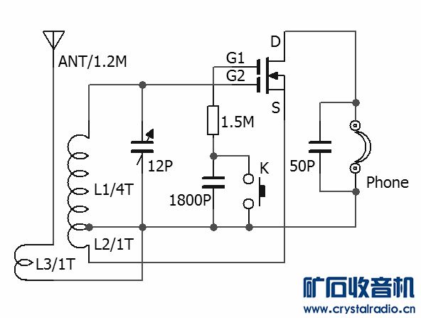

双栅管超再生接收电路
发表于 2013-4-9 09:38:51 | 显示全部楼层
我是初学者,  不太懂, 我分析电路是不是这样的啊, 按照图分析交流通路, 高频信号从A进来到场管B点,但B点与C点是电容连接的(交流来说是短接),也就是说B和C点是一个点,那A和D就是一个点,那A和D电压为0,反过来D到A也是0V, 场效应管是电压控制源,栅级与源极没有负电压,能放大吗?
我是来学习的,不懂就问

他有两个单独的栅极,双栅mos场管

B和C看成一个点是可以的,B点是G2栅,G2栅需要一个正的直流偏压以获得最好的工作状态。A端是G1栅,A和D不能看成一个点,它们之间是一个小电容。栅源之间是有负偏压的,它是源极电阻(1K)上的电压。G1栅与G2栅是绝缘的,由于绘图软件所限,只能这样画了,看上去是连在一起的,需要注意。
这个电路是从场效应管电容三点式振荡器演变过来的。通过引入高频阻流圈(22uH)分隔正反馈的高低频通路,可以对振荡器引入较大的时间常数,使振荡器容易形成间隙振荡。超再生检波就是超音频间歇振荡的模式会随着输入信号的变化而变化,从而产生检波作用。

这个电路中的G2栅极是主栅,G1栅极偏置栅极。主栅高阻信号触发,通过G2栅极与源极S接的2P电容给漏极D与源极S加入检波信号。场管在此只有半周导通实现检波,经22uH电感滤波加载至1K电阻输出。
输出较小原因是场管此时的DS极输出阻抗约2.5K左右,而G1与S用2P电容连接,引入端是高阻信号,高阻与低阻直接连通谐振Q值过分降低。要从0.3uH线圈处加上一个副线圈,串在S 极上实现低阻输出。通过线圈感应实现高低阻变换,对0.3uH线圈Q值影响减小,输出会加大。
FM转AM属于斜率检波,调谐偏调时实现斜率段FM信号转换为AM信号,波形不完全音质会差些。
感觉与矿石区的场管FM矿机有近似之处,分析的对否?
发表于 2013-4-9 17:38:49 | 显示全部楼层
或者2P连接电容从0.3uH近地段取低阻信号。

这个电路与场管FM机的接收原理不同。场管FM机的原理是输入回路进行斜率鉴频,然后利用场管放大的非线性实现包络检波。
这个超再生电路是需要进入间隙振荡状态的。场管检波的实际上是自激振荡的信号,自激振荡的信号经过场效应管非线性放大,在源极电阻上产生自生反偏压,迫使得振荡器停振,然后又重新起振。起振过程是一个正反馈放大过程,正反馈系统对初始状态是极端敏感的,于是形成反映间歇时期接收信号电平大小的间歇振荡模式。对这种间歇振荡模式进行滤波,就可以得到反映接收信号宏观幅度变化的解调信号。
超再生电路充分利用了正反馈的作用,所以灵敏度很高。

FMi场管矿机就是间歇夹断检波,供电以后就是超再生模式,形成供电张弛振荡。

G1,G2弄反了,G2栅加的是固定偏压。从抽头引入是没有必要的,0.3uH的线圈只有几圈,抽头很不方便。况且抽头耦合的损耗会抵消阻抗匹配的好处。

G2栅一般在电路中作为主栅,G1栅作为偏置栅,G1栅控制场管导通量,可换接一下试试。
您的原电路没有标出,顺便就这样画了。
由于2P连接电容连接谐振回路和S极,形成高阻相对短路,会降低谐振Q值。抽头以后直接取低阻信号,对谐振影响小。
FM矿机是无源接收,电路斤斤计较,您可以考虑借鉴。由于您的电路对场管矿机有启发,所以比较留意!

在我看到的资料中(见《晶体管收音机中的新技术》一书中的场效应管一节),双栅场效应管的G1栅用于小信号输入,G2栅交流接地(直流要有适当的偏压)时这只双栅管只相当于两只单栅管组成的共源共栅串接电路。一般还在G2栅加上AGC控制电压,组成性能优良的高频放大电路。至于在G2栅上加小信号,G1栅上加本振信号,这样组成的混频电路,我也见过资料。
