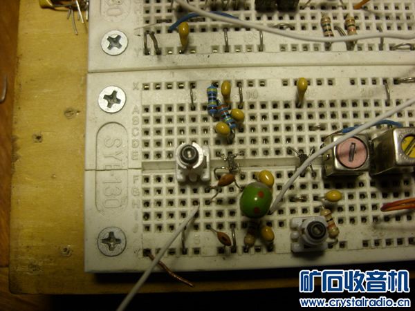

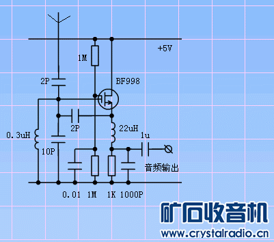

用双栅管构造调频超再生接收电路也是很容易的,下面的电路一搭就响,有的台接收效果还相当不错。
高频扼流圈使用成品电感,10微亨到几十微亨都可以,差别不大。
音频输出幅度较小,低放增益要大一些。

BF998双栅管可以工作到UHF频段,调频和航空波段肯定不在话下。我这里没有机场,航空波段没法测试。
试验装置很简陋,但效果不错。

楼主的电路似乎缺少选台部分,是否可以增加选择部分

选择性比成品机怎么样?很少看见双栅mos做超再生,看似2p源极电容调再生,漏极绕两圈电感与天线现圈平行调再生怎么样?

 楼主| 发表于 2013-4-9 09:15:50 | 显示全部楼层
把那个10P电容换成可调电容就可以了,我是用调节磁芯来选台。
 楼主| 发表于 2013-4-9 09:23:30 | 显示全部楼层
雷你没商量! 发表于 2013-4-9 08:49
选择性比成品机怎么样?很少看见双栅mos做超再生,看似2p源极电容调再生,漏极绕两圈电感与天线现圈平行 ...
选择性还可以,很多台都能做到独立接收,但肯定不如商品收音机。
由于所用线圈的Q值不高,还有提升的余地。
