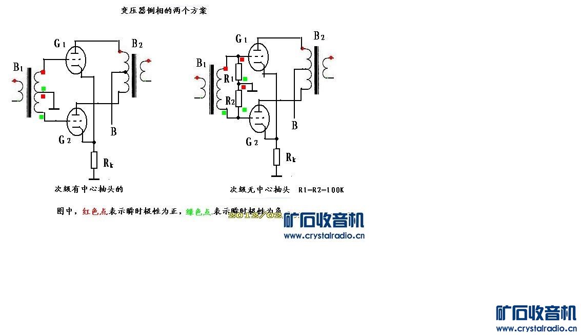

6N6推挽小功放

做的很不错!电路简洁,在不加电压放大极的情况下,能否在进一步发掘一下潜力,如减小阴极电阻至100欧左右?

变压器倒相是亮点,顺问输出哪里来的

感谢楼上的关注!
减小阴极电阻会出现两个问题:
1、目前采用的阴极电阻阻值使6N6栅极产生约10V的栅负压,经计算,屏极的耗散功率已距6N6所能承受的极限4.8W不远,若减小阴极电阻,势必导致屏流变大,屏极就该发出橘红色的光了。
2、减小阴极电阻,栅负压会远小于10V,也限制了栅极注入音频信号的动态范围,会加大失真度。
 楼主| 发表于 2013-4-9 08:03:15 | 显示全部楼层

变压器倒相是亮点,顺问输出哪里来的
音频变压器是在淘宝上买的,据说是米国军机的拆机件,听说是坡莫合金的,频响不是很平坦,变压比从100HZ的5.8倍开始,向上一路走高,到30Khz处有一个谐振峰,所以在其二次侧并联了一个62K的阻尼电阻,使其频响能相对变平一些。
一年多以前的事了,是淘宝的哪个网站已经没印象了,当时的价格好像不到10元。
刚才到淘宝上去搜了一下:STANCOR,发现有个网站居然卖到了480元,不知道是否有人会认同这个天价。
本来,用这个音频变压器的目的,就是想使电路简单一些,成本能低一些。否则,不要说480,就是48,也可以做很好的倒相电路了,还有富余。
输出变压器是找厂家定制的,30米一对,一个星期交货。

倒相变压器次级绕组怎么没有中心抽头?
 楼主| 发表于 2013-4-10 07:10:34 | 显示全部楼层
“倒相变压器有抽头更好,没有也可。”
这是海河版主告诉我的,一试,果然!
