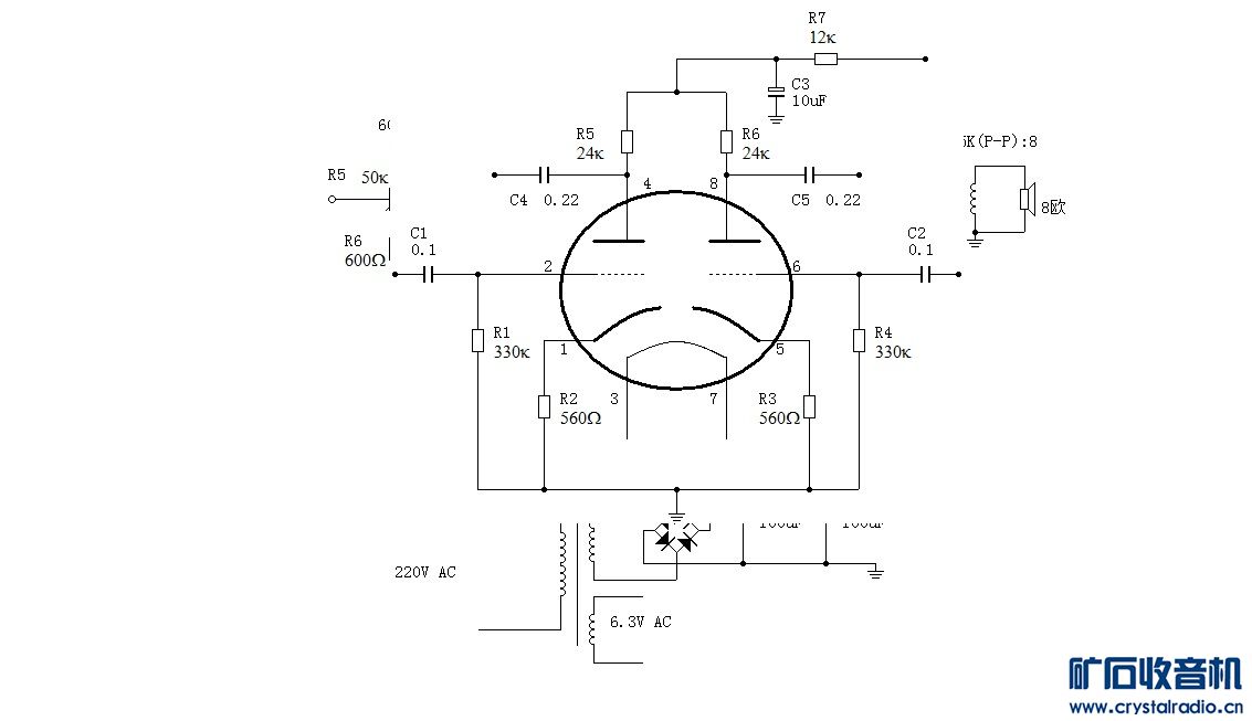

关于6N6推挽功放,前面(一年前)发过求教贴,今天总算凑凑合和完成了,发个新贴吧。
初衷是打算用音频变压器升压,想省去电压放大级:
 楼主| 发表于 2013-4-8 20:51:14 | 显示全部楼层

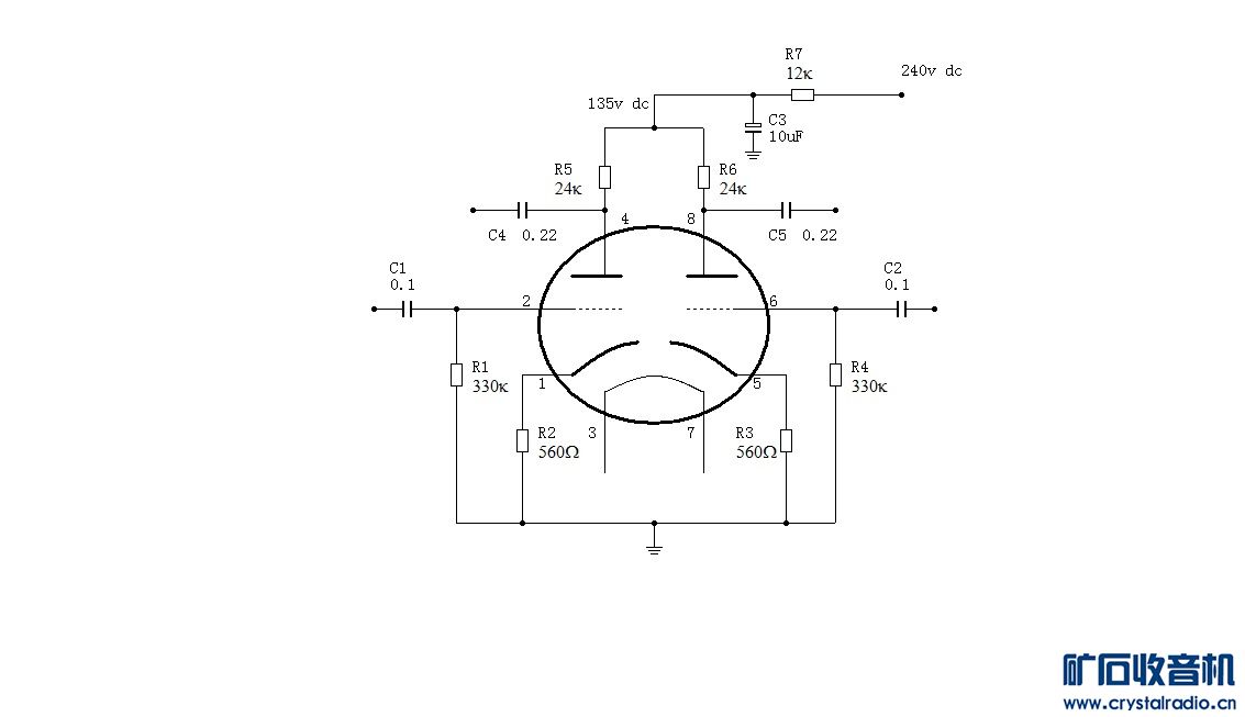

实践证明,音频变压器6倍的电压增益不足以完全推动6N6,1伏的音源注入,只能在扬声器上得到不足1瓦的音频功率,但又不想将已完全装配、调试好的推挽拆掉重来,只好采取打补丁的办法,在最前端加一级电压放大,但用报废的台式电脑电源机壳作的机箱内空余有限,已装不进太多的东西,只能用毛毛管6N16B:
 楼主| 发表于 2013-4-8 21:01:55 | 显示全部楼层
加了电压放大级,效果明显,音源1V注入,可以在扬声器上得到2.5W+2.5W的音频功率,示波器图形看不出有明显的失真,100HZ、1000HZ、10kHZ、20KHZ等几个频点的幅度基本一致,自己认为,可以了。

 楼主| 发表于 2013-4-8 21:15:14 | 显示全部楼层
上面电压放大的图,发得有些问题,重发:
 楼主| 发表于 2013-4-8 21:24:44 | 显示全部楼层
回5楼海河版主,多谢谬赞!
2.5+2.5W的音频功率,用在20平米左右的客厅里,够了。当然,想要汹涌澎湃是不可能的。
听听俞丽拿的《梁祝》还是很不错的,真的!

发表于 2013-4-8 21:30:16 | 显示全部楼层
老笨 发表于 2013-4-8 20:51
实践证明,音频变压器6倍的电压增益不足以完全推动6N6,1伏的音源注入,只能在扬声器上得到不足1瓦的音频功 ...
接台前级放大器不就行了,一般来说,现在大家做的胆机严格讲都是纯后级

 楼主| 发表于 2013-4-8 21:40:10 | 显示全部楼层
楼上所言极是!
但老笨是个懒人,制作前级,又要去找机壳、定制电源牛,还要搭焊,事儿挺多的。使用时,还要多一个电源开关。不如直接把电压放大级直接合并在功放机箱里。
呵呵,懒人自有懒办法。
发表于 2013-4-8 21:54:39 | 显示全部楼层
老笨 发表于 2013-4-8 21:40
楼上所言极是!
但老笨是个懒人,制作前级,又要去找机壳、定制电源牛,还要搭焊,事儿挺多的。使用时, ...
我是石前胆后的体系,我的NAD1000前级有两组输出端子,一组接石大功率后级,一组接胆机,这样输入电平,音调和平衡调节全部解决,还是搞部石前级吧,用处很大的。
